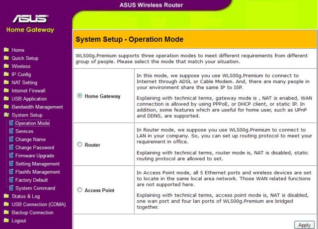

Podle tohodle by to měl umět i se standardním FW, podle jiných informací jenom s alternativním. Má s…
jege 22.02.2017 00:51
jege
Zrovna tady mám jeden Asus wl-500gp připojený. Klienta to v základu neumí. Firmware Koppel [http://…
Fair-Play 22.02.2017 08:05
Fair-Play
To jsem včera viděl také, ale podle odkazu, který jsem uváděl hned na začátku, by to měl umět: Důle…
jege 22.02.2017 09:53
jege

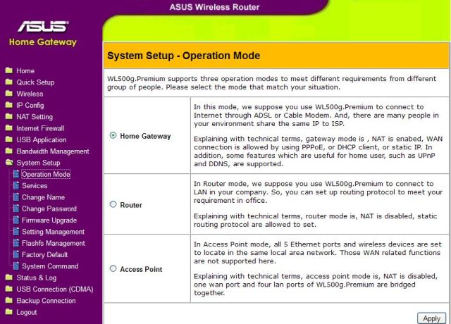

Také jsem si říkal, že pokud se zapne AP režim a WAN přepne na LAN, tak odněkud to připojení k Inter…
touchwood 22.02.2017 11:02
Tak v dnešní době je lokální síť bez možnosti připojení k Internetu opravdu k ničemu. Samozřejmě, že…

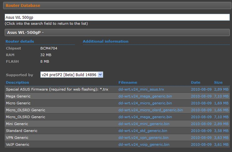

Kilo.Viktor 23.02.2017 09:15
Kilo.Viktor
potřebuješ do něj nahrát dd-wrt, pak to půjde. Stock FW to neuměl.
touchwood 22.02.2017 06:05
dd-wrt, Koppel nebo Oleg? Který z nich je nejlepší a nejpřívětivější? dd-wrt vypadá hodně profesioná…
jege 22.02.2017 10:03
jege
jednoznačně DD-WRT, Oleg a ostatní jen látali Asusácký firmware.
touchwood 22.02.2017 11:00
Také jej ale nelze jednoduše nahrát do routeru přes web rozhraní. Z http://www.copyrunstart.net/inst…
jege 23.02.2017 00:08
jege
Tak už jsem to trochu pochopil a podle těchto návodů bych to měl zvládnout, akorát bin soubor musím…
jege 23.02.2017 01:40
jege
http://pc.poradna.net/a/view/369468-dd-wrt-asus-wl -520gc-hodne-muziky-za-malo-penez postup je shod…
touchwood 23.02.2017 05:49
Hm, ale jaký FW vybrat, když budu potřebovat připojit USB modem AnyDATA ADU-510L? [http://pc.poradn…
Fair-Play 23.02.2017 09:24
Fair-Play
_3.5G jinak nejnovější bety najdeš na betas (u WL-500gP budeš mít asi už smůlu)
touchwood 23.02.2017 09:45
Aha, takže pokud tomu rozumím, každý FW od 4/2009 ten modem podporuje? Díky. Ještě jedna otázka. Kte…
Fair-Play 23.02.2017 09:51
Fair-Play
každý asi ne, mikro verze téměř určitě ne. Začal bych se standardem. jinak: wiki je tvůj přítel! h…
touchwood 23.02.2017 09:53
Čirou náhodou jsem právě řešil problém se samovolným odpojováním modemu u FW od Koppela, tak se tohl…
Fair-Play 23.02.2017 09:59
Fair-Play
Je nějaký důvod, proč tam nenahrát přímo mega sestavení, které má 7,1 MB a dostupná FLASH paměť je 8…

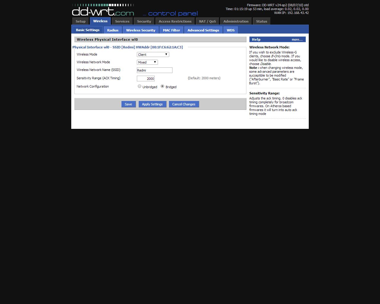

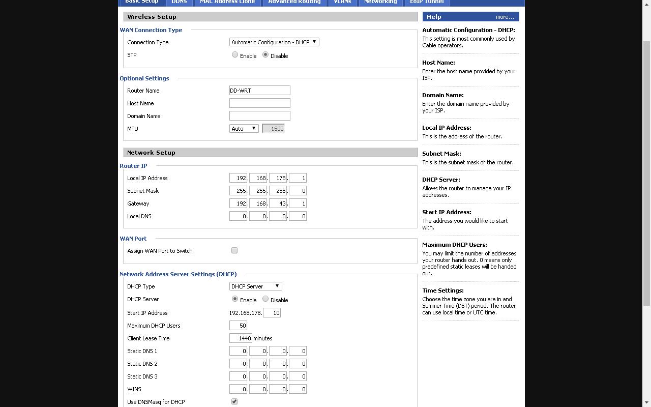

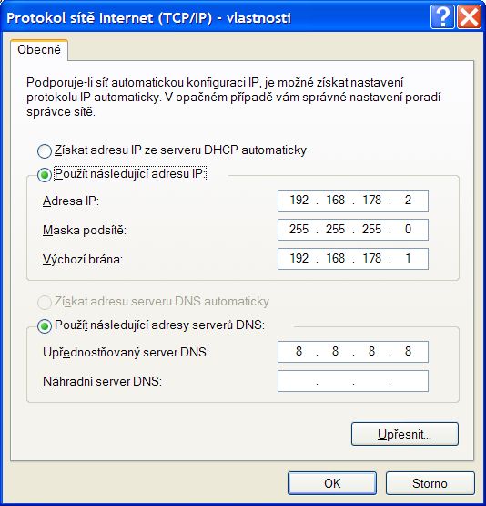

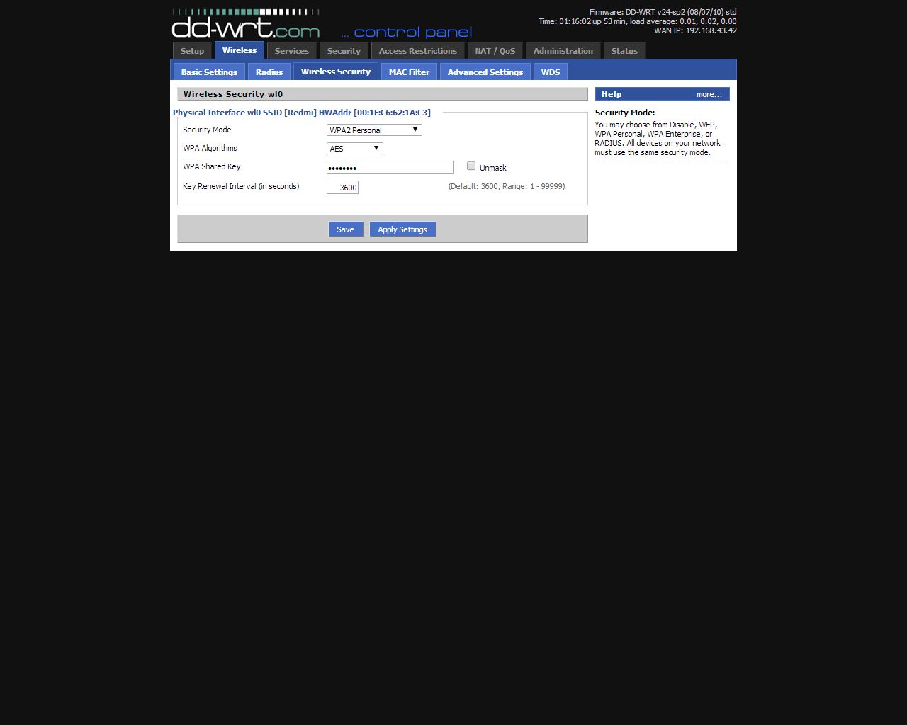

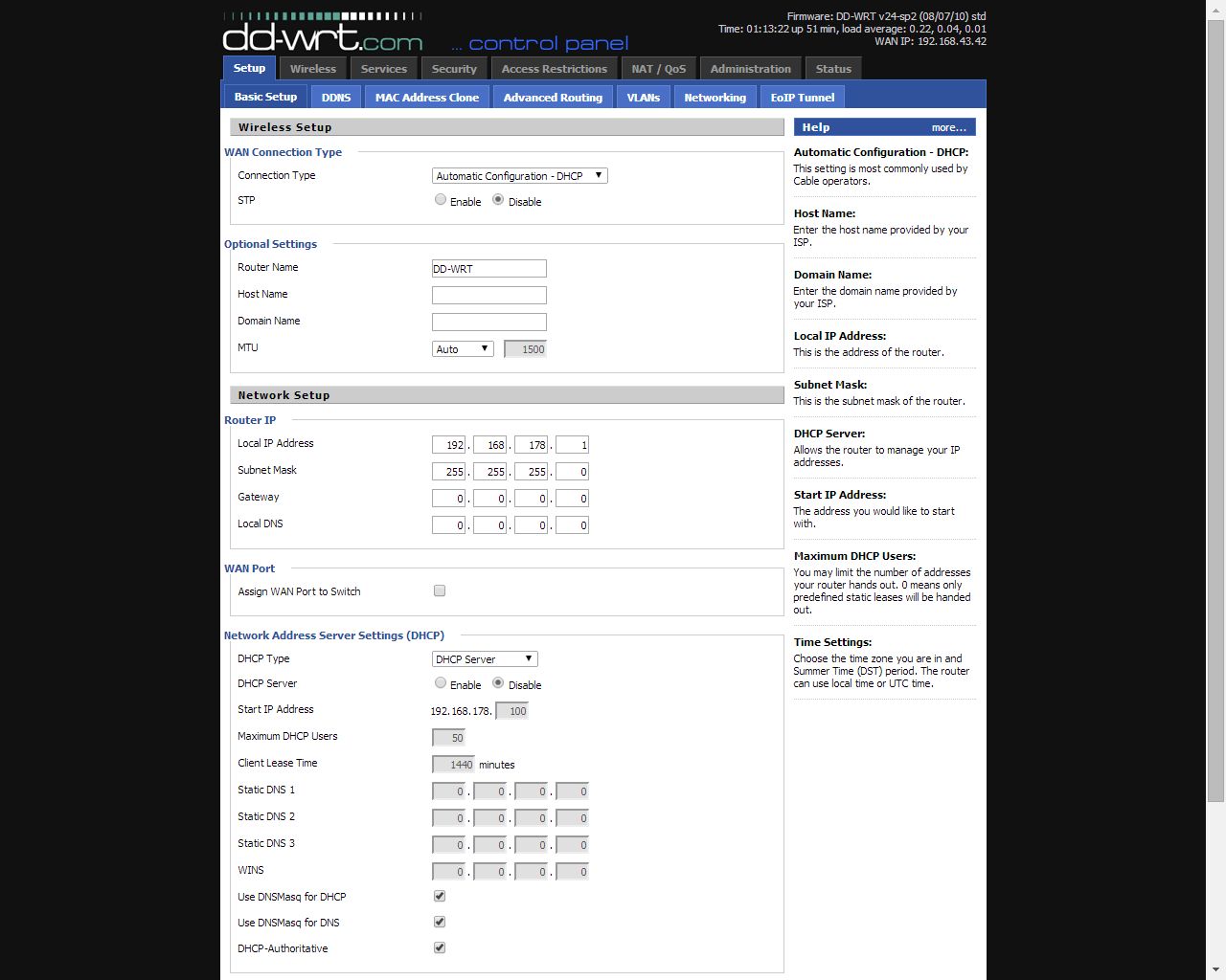

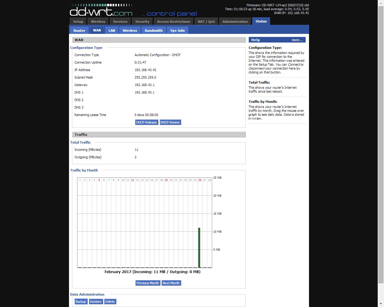

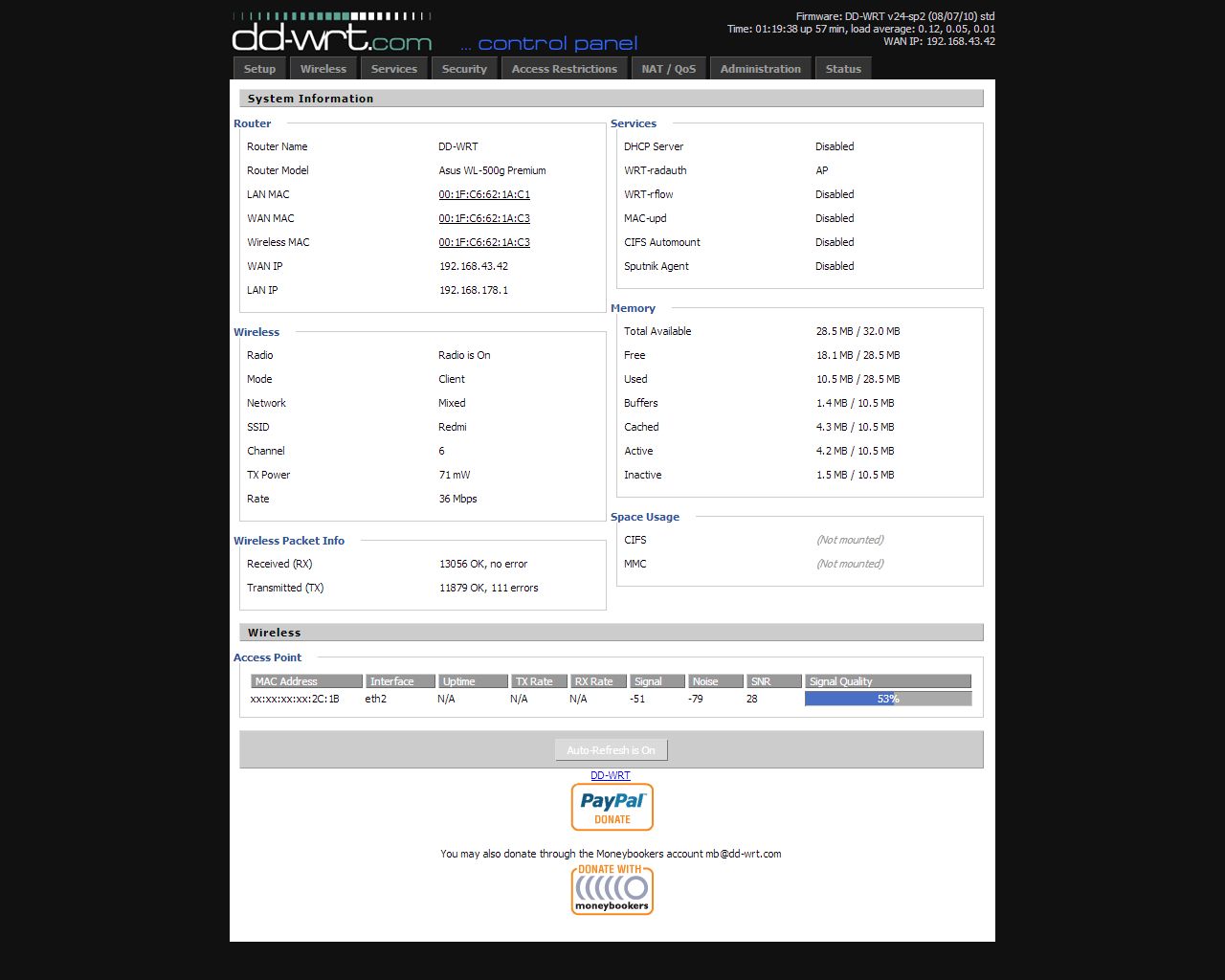

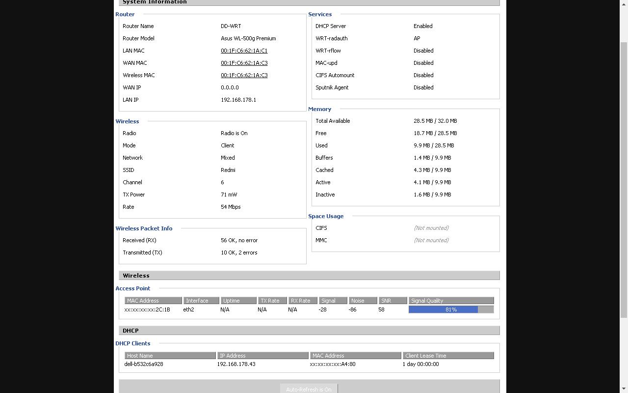

Tak DD-WRT v routeru mám, ale nemohu přijít na to, jak v něm nastavit režim Client do funkčního stav…
jege 24.02.2017 07:56
jege
K WiFi jsem zjevně připojen, ale na Internet se nedostanu. Kdo vidí na screenshotu nějakou chybu?
jege 24.02.2017 14:29
jege
Nikdo nic? Proč do klienta netečou data, byť jsou obě zařízení propojena?
jege 24.02.2017 16:44
jege
sice nechápu co to tam motáš, ale ty dva screenshoty se navzájem totálně popírají. edit: síť 192.16…
touchwood 24.02.2017 19:50
Jak se mohou popírat screenshoty z jednoho a toho samé nastavení, které jsem navíc nastavil podle wi…

Kluci, tak jsem tam zkusil Standard. Dobrý, najelo to, IP z DHCP to po kabelu načítalo neskutečně dlouho, wifi klienty nebylo možné připojit vůbec (WPA2-Personal, AES, kanál 5)hlásilo to chybné heslo (bylo správně), Odmítalo to heslo pro přístup do routeru, pomohl až třetí restart. Neviděl jsem nikde zprávu CDMA modemu ani SAMBU (možná jsem se špatně koukal). Nešlo také připojení k internetu, WAN nastavení správně, chytlo se to až po cca. 10-ti minutách neustálého požadavku na obnovení spojení. GUI dobrý, líbilo by se mi to, ovšem oproti Asus firmware kdy vše najede hned a rychle docela zklamání.
Režim klient tam je.
V Tvém návodu ale žádný reset 30-30-30 není: http://pc.poradna.net/a/view/369468-dd-wrt-asus-wl -520gc-hodne-muziky-za-malo-penez!
Taky jsem zaregistroval, že při flashováni přes TFTP se reset 30-30-30 doporučuje, maže se paměť, nahrává recovery, pak minimální sestava a až pak vyšší sestavy a pořád se mezi tím router resetuje 30-30-30, kdežto v návodech s ASUS Firmware Restoration tool nic takového není a hned se nahrává libovolná sestava, ale bral jsem to tak, že tohle zajišťuje právě ASUS Firmware Restoration tool...
Tak jsem raději zvolil delší, ale jistější flashování přes tftp a byť to bylo zdlouhavější, mám dojem, že proběhlo v naprostém pořádku a router funguje.
Pro jistotu jsem cmd spustil jako správce a vyplnil i výchozí bránu na 192.168.1.1. Také jsem pro jistotu předtím vypnul firewal a IP síťové karty přiřadil přes DHCP a pak stejnou adresu zadal ručně. Nechtěl mi totiž fungovat ping, ale pak zjistil, že jsem zadal 192.198.1.1 namísto 192.168.1.1, takže to asi byla jenom zbytečná komplikace. Již základní mini sestava byla velice slušná a funkční, ale nevydržel jsem to a nahrál tam standard. Je tam toho kvantum, ale horko těžko jsem nějak nastavil AP Client Bridge a po různých resetech adaptéru se to nějak chytlo. :-D
Nemám pocit, že by to nějak drhlo nebo něco nefungovalo a i rychlost se mi zdá celkem v pořádku.
Edit: A je tam aspoň ruština, když už ne čeština.
Tak DD-WRT v routeru mám, ale nemohu přijít na to, jak v něm nastavit režim Client do funkčního stavu. Cient Bridge jsem nějak nastavil a dokonce i fungoval, ale jednak kvůli síťovým tiskárnám potřebuji síť s určitým číslováním, které na mobilu nenastavím a jednak jsem se pak nedostal do administrace Asusu, ale do mateřského routeru (teď to testuji na domácí síti, v ostrém provozu to poběží z mobilního hotspotu). Není někde přesné nastavení DD-WRT pro režim Client s vlastním číslováním sítě?
Edit: Zkouším to podle návodu na DD-WRT, nastaveno to mám dobře a stále to nefunguje. V Statusu nějaké WiFi připojení, které reaguje na polohu mobilu s hotspotem vidím, takže spojení asi funguje, ale na Internet se nepřipojím, vždy to zahlásí nějakou chybu DNS. V čem by mohl být problém?
edit:
síť 192.168.178.0/24 a GW z úplně jiného rozsahu je taky mňamka.
DHCP server zapnutý a zároveň nezkonfigurovaný.
Jak se mohou popírat screenshoty z jednoho a toho samé nastavení, které jsem navíc nastavil podle wiki návodu, případně mírně modifikoval podle dalších návodů na Internetu? Pokud FW dovolí nastavit vzájemně se vylučující varianty, tak je to spíše chyba FW než uživatele. GW a DNS jsem tam doplnil až z 440518 a až chvíli po tomhle nastavení začal WL-500gP fungovat jak má, ale po pár hodinách fungovat přestal.
DHCP server jsem nechal jak byl v původním stavu a změnil jsem tam jenom to, co doporučoval wiki návod, ale i při vypnutém DHCP serveru a IP LAN natvrdo to stejně nefungovalo. Přitom LAN funguje, jak při zapnutém, tak při vypnutém DHCP (tiskárny mají pevné IP a PC je to jedno, připojí se vždy bez problému), nefunguje přístup do WAN přes WiFi. Nejdříve se to ani nechtělo připojit, ukazovalo IP WAN o.0.0.0, pak se to po psích kusech chytlo a dovolilo skoro libovolně měnit parametry, aby po pár hodinách fungování bez dalších zásahů znovu ztratilo připojení k Internetu.
PS: Místo kritiky poraď, co tam je špatně a jak to má být správně.
A tady se opět vracíme k tomu, že "FW dovolí", protože umožňuje různé varianty, nikoli jen modelové příklady. Např. i probridgovaný AP může mít DHCP server.

Můj požadavek je velice jednoduchý, potřebují ASUS WL-500gP v1 připojit na mobil v režimu HotSpotu, který má IP 192.168.43.1 a přes kabelové LAN výstupy připojit PC (192.168.178.2) a 2 multifunkce (192.168.178.2, 192.168.178.3). LAN musí mít IP 192.168.178.1 kvůli nainstalovaným ovládačům multifunkcí, které mají pevné IP a které se mi nechce zbytečně přeinstalovat.
Dnes jsem si s tím zase hrál, zkusil jsem to od začátku a přes nezajištěnou síť, kterou jsem zajistil až po nalezení vhodné funkční konfigurace. Screenshoty přikládám a poprosím o komentář, co je dobře, co špatně a co nadbytečné.
Tipuji, že "Use DNSMasq for DHCP, Use DNSMasq for DNS, DHCP-Authoritative" mohu klidně vypnout. Co ten server DNS 8.8.8.8 na PC LAN kartě? Dal jsem to tam pro každý případ, ale myslím, že je to zbytečné. Proč mám RX bez chyb, ale u TX je chyb celkem dost?

Co se týká tvé konfigurace, proč máš vypnutý DHCP server? V takovém případě samozřejmě v PC musíš uvést ručně IP adresu i DNS server. Jinak tam chyby nejsou, ale pofidernější důvod než tiskárny bych asi hledal marně. :-D
Na co je mi DHCP, když tam mám 2 multifunkce, které musí mít pevnou IP, jinak pořádně nefungují? Není pak jednodušší přidělit pevnou IP i PC a jelikož tam WiFi funguje jenom na příjem, žádné další IP přidělovat nepotřebuji? S připojením LTE modemu Huawei E3372 k zařízení s DD-WRT nemáš zkušenosti?
Edit: Tak Huawei E3372 na DD-WRT asi nefunguje: http://www.dd-wrt.com/phpBB2/viewtopic.php?t=27726 2&postdays=0&postorder=asc&start=0.
Takže nakonec vyřešeno, byť sám nevím jak. Chvilku jsem si s tím hrál, zapínal a vypínal různé funkce, až najednou tam naskočila WAN IP adresa a pak už to fungovalo, i když jsem všechno vrátil zpět a dělal s tím psí kusy včetně zapnutí FW. Jak kdyby se to prostě zaseklo a pak najednou povolilo ...
