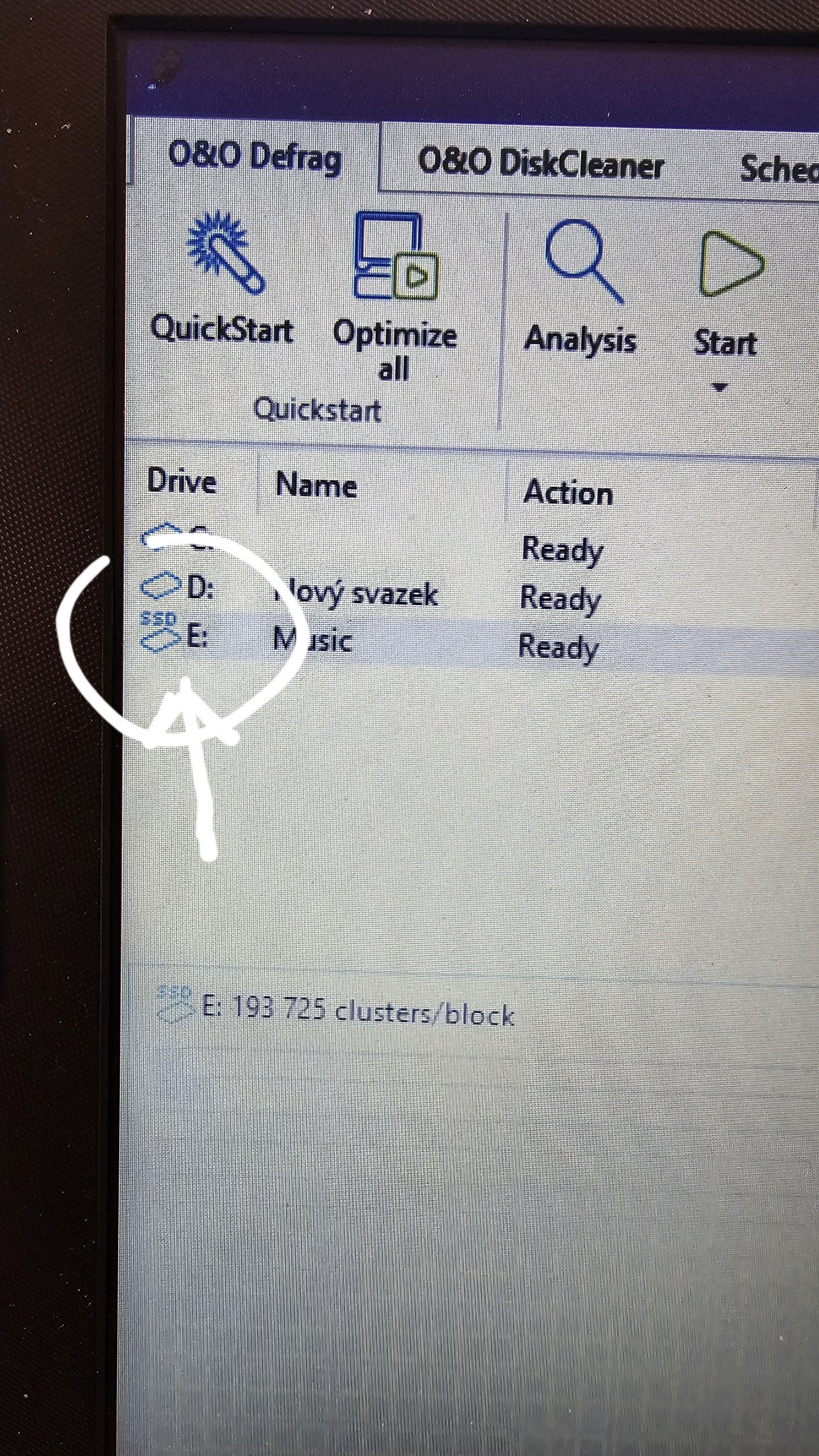

Externí HDD Adata 2T se mi v programu O&O začal tvářit, jako SSD disk a nelze ho defragmentovat.
V Pc je vidět, soubory jsem z něj v pohodě přesunul, ale nic víc s ním neudělám.

Co znamená "začal tvářit"? Přiložit obrázek tě nenapadlo?
host 11.01.2024 10:11
Napadlo, jen jsem nevěděl jak. 🤣 #jsemtunovej 😎

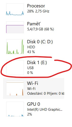

Sixstar 11.01.2024 11:10
Sixstar
Wndows taky tvrdí, že to je SSD? (ve Správci úloh)
host 11.01.2024 11:14
Tam nic o SSD není, ale defrag neuděláš. Jen to problikne. Zkoušel jsem i na jinem noťasu. To samé.…
Sixstar 11.01.2024 11:18
Sixstar
Tam nic o SSD není Jak není? Takže tam je napsáno správně HDD?
host 11.01.2024 11:21
Ne.

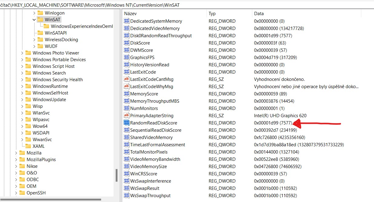

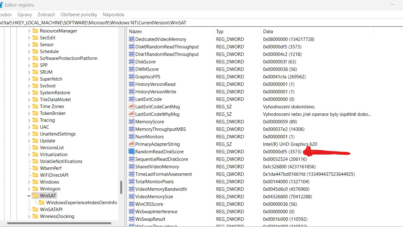

Nejsi první, většinou se to stává u W10. Nejlépe hodnocená odpověď je tato: I found a fix to the mi…

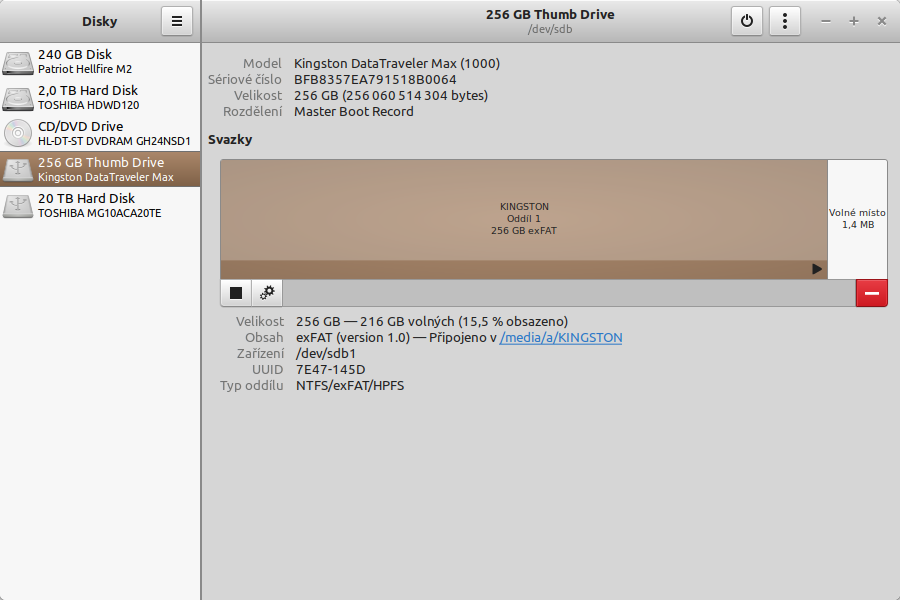

Mě ve windows se třeba disky na USB redukci, ale klidně i na SATA tváří jako SCSI. Ale to ještě poch…

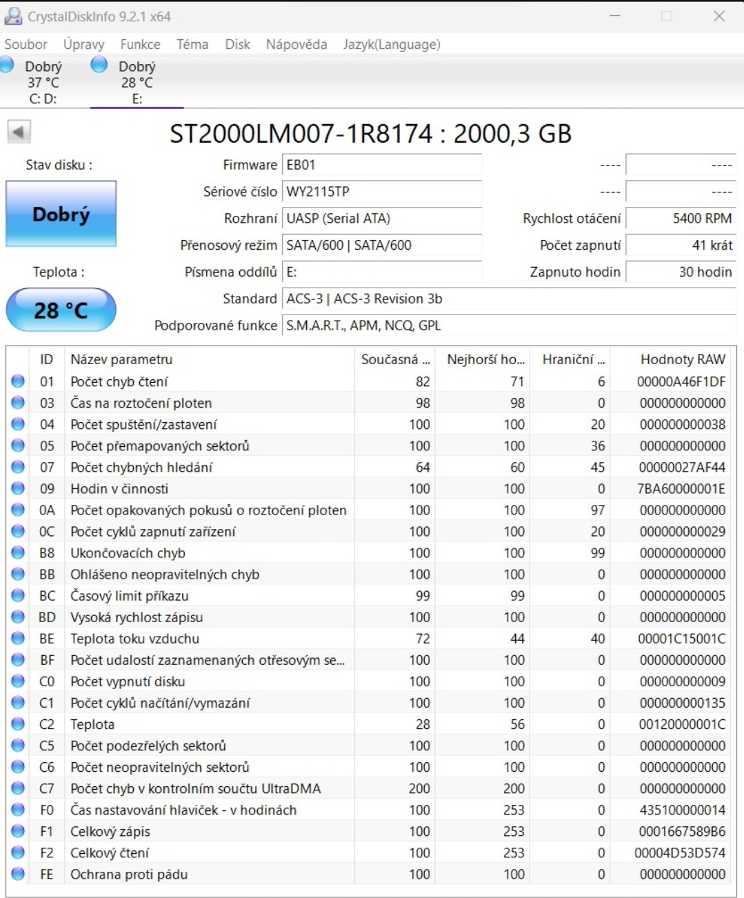

Zásadní otázka: Jakým mechanismem rozlišují windows ssd od hdd? IMHO jedna z možností by byla, že se…

tady by mohl být zakopaný bill: smr disky předstírají, že mají trim. taky tomu odpovídá, že všechny…
lední brtník 13.01.2024 14:15

trim neuvádí, ale zvýšená cache je typická pro smr. vliv na dojivost to nemá, ať už si nechápavé win…
I found a fix to the mistaken SSD issue:
Windows relies on a registry value as an indicator that the drive is a normal hard drive or an SSD.
In Regedit, have a look at the key of:
HKEY_LOCAL_MACHINE\SOFTWARE\Microsoft\Windows NT\CurrentVersion\WinSAT
The Defragmenter will think the device is a SSD when the value is of RandomReadDiskScore is above a specific value.
Running the Command line of "winsat formal" will recalculate the value for the drive and in my case, the new value became RandomReadDiskScore = hex 65c (1628). The Defragmenter now runs on the drive which is no longer identified as an SSD !

Mě ve windows se třeba disky na USB redukci, ale klidně i na SATA tváří jako SCSI. Ale to ještě pochopim, ale fleška se mi ve windows tváří taky jako SCSI. Ono to ničemu nevadí, jen to vypadá divně. V linuxu teď koukám a tam je to normálně /dev/sdb takže v pohodě. Jen nevím, co si mám představit pod pojmem thumb device, měl jsem za to (hlavně z haloweenských hodin angličtiny), že thumb je hrobka. Ten exfat mě taky zrovna blahem nenaplňuje, ale uvidim, je to fleška, na externím disku bych ho už přeformátoval na něco spolehlivějšího (exfat ve windows přecejenom dost blbne).
Asi prostě disky do nějaké velikosti systém tak bere. Podobně jako kdysi bral opravdu malé disky jako diskety (třeba 3 MB úložný prostor v GPS rekordéru byl disketa).

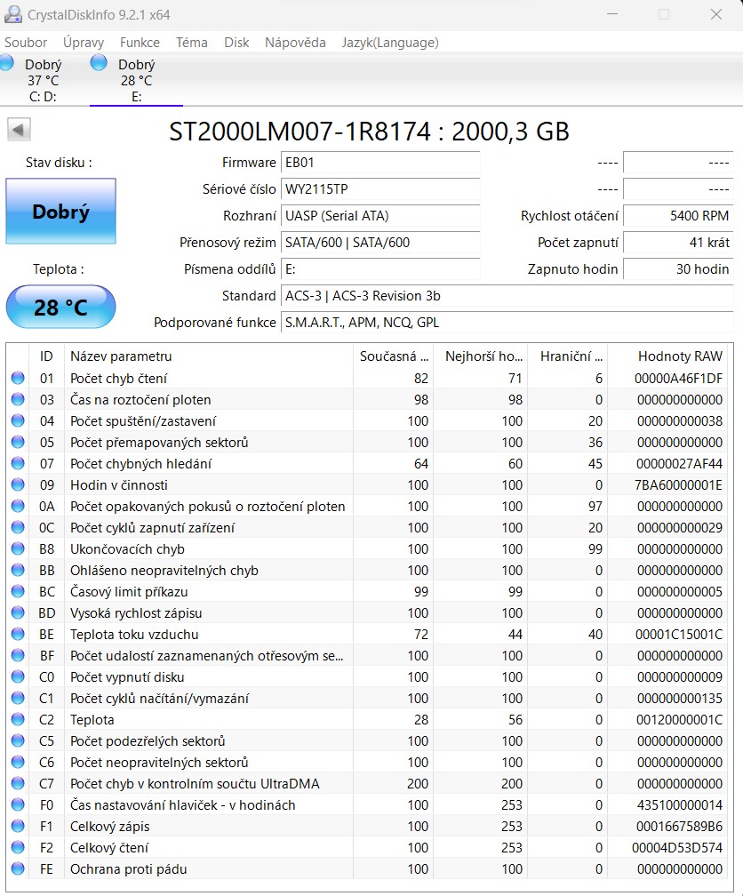

IMHO jedna z možností by byla, že se dotáží na podporu funkce TRIM. Pokud je trim podporován, jedná se o SSD, jinak HDD. Kdysi kdesi na internetu jsem našel debatu týkající se harddisku, který v nějaké diagnostice vykazoval podporu TRIM. Pokud se nemýlím, závěr byl takový, že na vině je firmware disku. Zda HDD podporuje - i když by z principu neměl - funkci TRIM, by snad mohl indikovat výpis CrystalDiskInfo, položka "Features" ["Podporované funkce"].
Jelikož S. M. A. R. T. info často není dostupné z externích disků, dal by se takto vysvětlit přerod HDD na SSD.
tady by mohl být zakopaný bill: smr disky předstírají, že mají trim. taky tomu odpovídá, že všechny 2.5" hdd nad 1tb jsou smr.
a protože z nepochopitelných důvodů windows dodnes nedokážou spolehlivě rozlišit usb disky, považují je za interní (a roztahují na ně koš a body obnovení), výsledek je tento.
ms už zase dělá něco, co neumí a co po něm nikdo nechce.
vliv na dojivost to nemá, ať už si nechápavé windows malují do ikony co chcou.

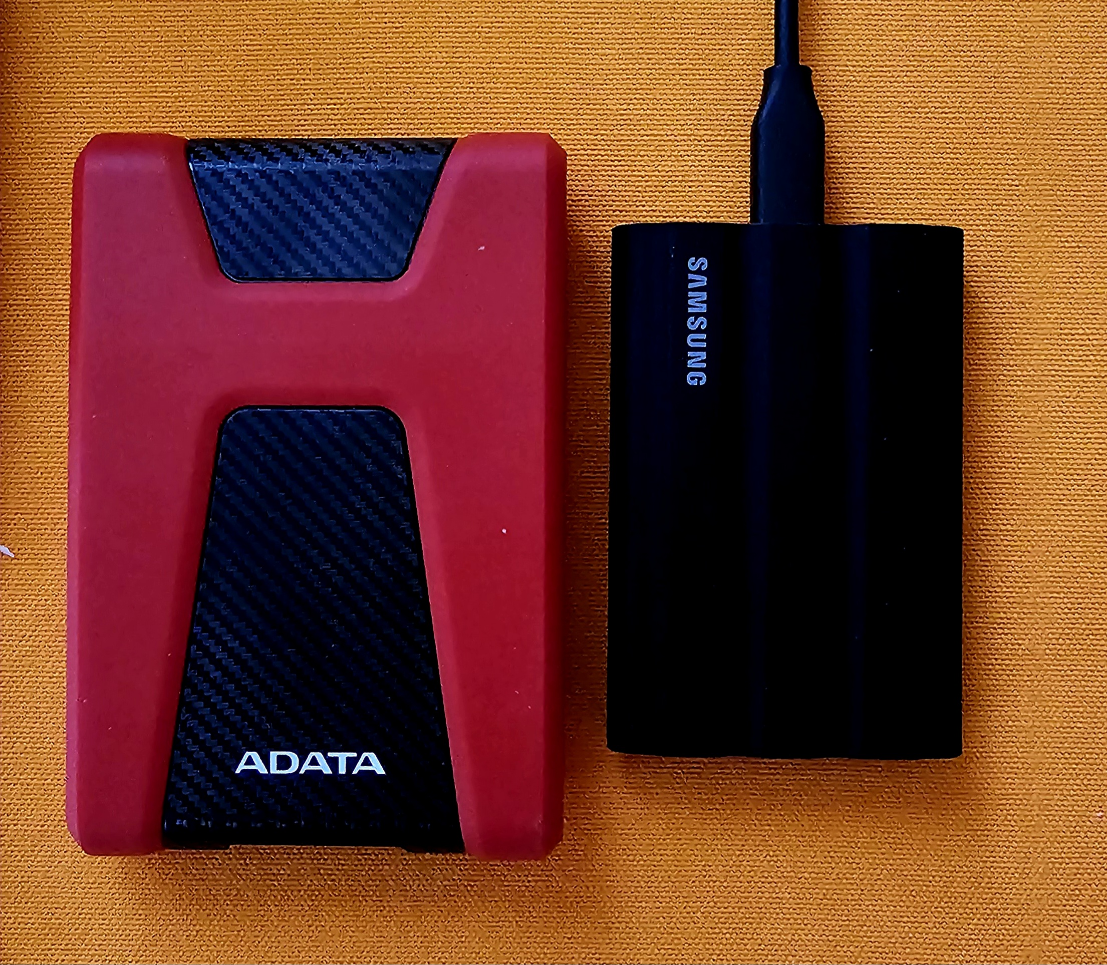

Protože jsem ty disky Adata tenkrát koupil dva a jeden dal ségře, tak ta mi ho dnes přivezla na "test".
Po připojení k noťasu se v O&O hlásil taky jako SSD!
Ségra ho ještě ani nepoužila!
Tak to mi poser paty.

Na disku 2T jsem měl 1,5T dat, která jsem pak přesunul jinam.
Fakt ti to připadá jako blbost, ten disk potom defragmentovat?
Nikdo se ničím nechlubil, jen jsem hledal vysvětlení toho, proč se HDD disk tváří jako SSD.
Každý není genius.
Mám ještě dva externi HDD disky (Samsung, Toshiba) a oba v O&O v pohodě.
Proč zrovna Adata ne, to jsem chtěl zjistit.
Čekal jsem radu, ne výsměch.
