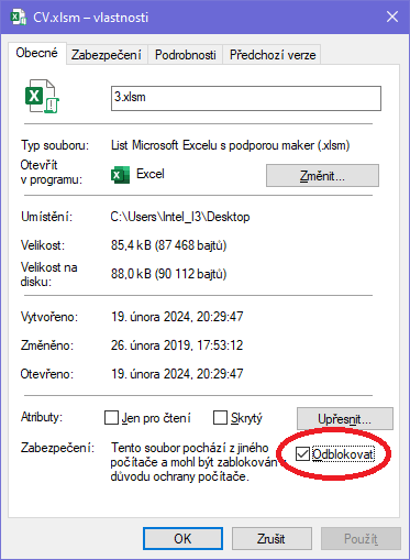

Co tohle?
Pravý klik na soubor -> vlastnosti -> záložka Obecné -> zatrhnout Odblokovat.
Tuto možnost tam nemám
To tam ani nemám možnost

P.S.P.S. kvôli zobrazeniu makier v zozname Vývojára skúsme ešte toto: vraciam Ti to späť, stiahni a skús odblokovať, ako Ti to radí Siki v odpovedi z 20:39
Možnost odblokování se mě neukazuje

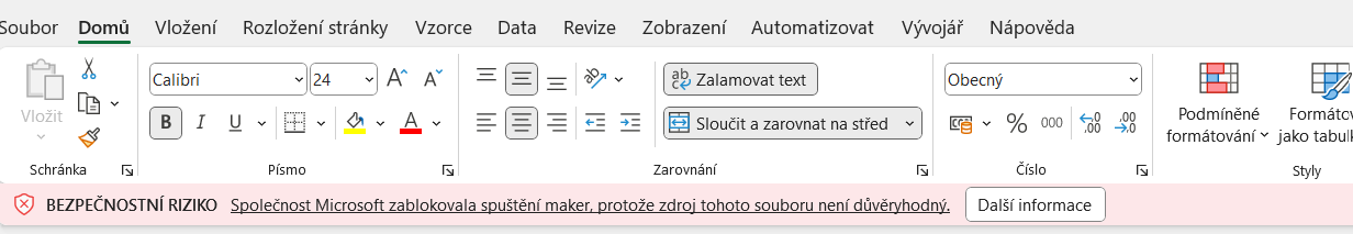

Píše to ještě toto
To je to, čo sme už hovorili: v nastaveniach centra dôveryhodnosti musíš alebo zakázať makrá s oznámením (a potom pri otváraní súboru povoliť makrá), alebo povoliť všetky makrá (vystavuješ sa nebezpečenstvu zavlečenia škodlivého kódu, ak budeš otvárať xlsm súbory hlava - nehlava)
