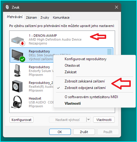

Všimol som si, že v nastaveniach / zvuk - je vybraty Speaker (Realtek(R)) Audio) a pri pustenej pesn…
Michal2999454 15.07.2024 18:34
Michal2999454
Udělej screen z aplikace "zvuk" jak to u tebe vypadá, neviděl tu, snad nepřehlídl
syndrom 15.07.2024 18:41
syndrom

No, něco jsi zapomněl napsat ... že tam máš "připojené" kdoví, co. Všechno, co není součástí PC/NB o…

To DTS zkus zakázat Odpáruj ten JBL, opět zkus, to je BT

Zkus zakázat ty o kterých víš že je nepoužiješ, pravoklik v té kartě přehrávání Máš tam plno nezapoj…

Všimol som si, že v nastaveniach / zvuk - je vybraty Speaker (Realtek(R)) Audio) a pri pustenej pesničke z youtube hlavná hlasitosť "skáče" - čiže akoby prehrávalo hudbu ale reprák ju neprehrá - podtým sa píše v trojuholniku s vykričníkom že " Odstraniť potíže" - t.j. chybný ovládač nie? alebo je moj predpoklad zlý? môže byť problém niekde inde?
Sproste.. stiahnem win verziu h20 co je predpoklad ze tam bola ta.. po nainstalovani chipset driveru hned ntb preklopi do verzie h22 a tam uz z hp stranky ziadny ovladac nainstalovat nejde kedze sa nezhoduje verzia OS.. takze zostava len win update a jeho ovladace a tu jic nejde skusal som aj realtek z ofic. stranky realtek ale nejde nic..
No, něco jsi zapomněl napsat ... že tam máš "připojené" kdoví, co. Všechno, co není součástí PC/NB odpoj, odinstaluj, odpáruj ... po ev. reinstalaci NIC nepřipojuj, nepáruj. Po instalaci správného ovladače zakaž aktualizaci ovladačů. Nebo to poslouchej na tom, cos tam "připojil".
Nepomohlo vobec nic proste repraky nejdu..
