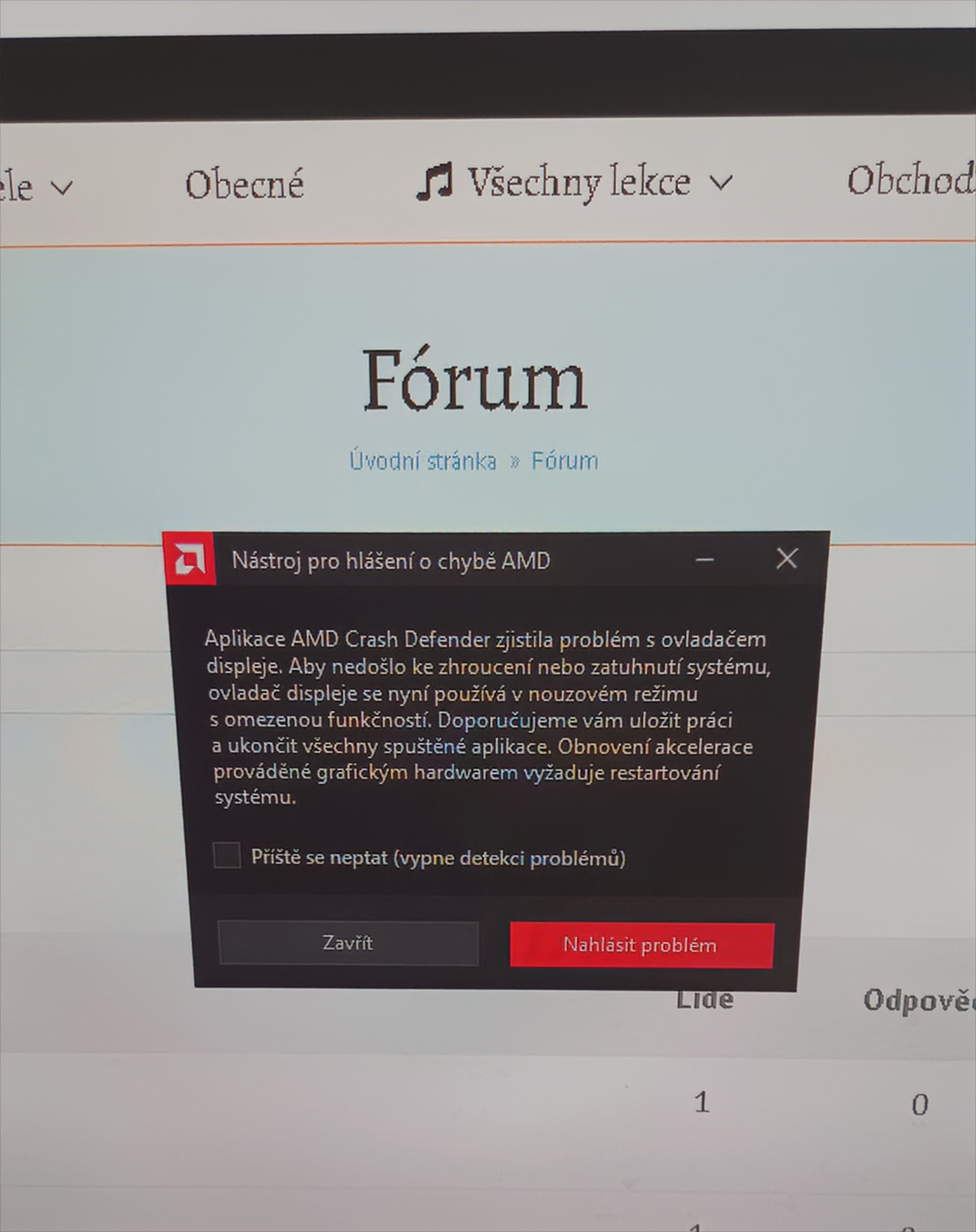

Přidat otázku mezi oblíbenéZasílat nové odpovědi e-mailem Problém s ovladačem displeje
Dobrý den,mám grafickou kartu Radeon RX550/550 a každý druhý den hlásí aplikace AMD chybu ovladače displeje.Je nutné ze stránek AMD instalovat znovu ovladač,aby to zase dva dny fungovalo.Má s tím někdo zkušenost?

Jen tak informačně, screen celého toho okna s chybou bys udělat nemohla? Teda až zase vyskočí.

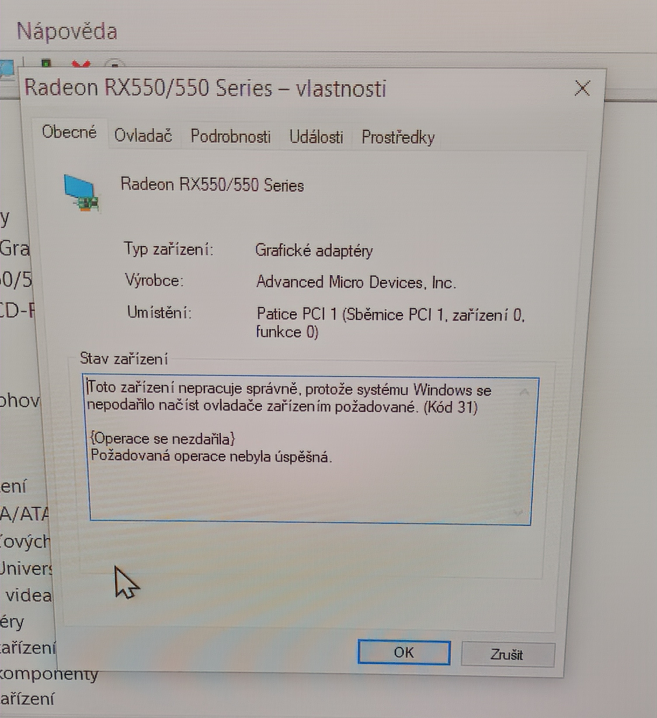

Mám tohle

Neslibuju, že nějak pomůžu, třeba někoho jiného něco napadne. Jestli máš čas, tak by se asi hodila v…

Ovladač je verze 31.0.21916.2 Windows verze 22H2 (build op.systému 19045.4717) Děkuji aspoň za snahu…

Jestli můžu ještě vyzvídat... Ve správci zařízení není někde nějaký vykřičník mimo tu grafickou kart…

Pc připojeno k internetu,chybu to ukazuje od začátku, když byl nějakým způsobem zastaven Radeon,tak…

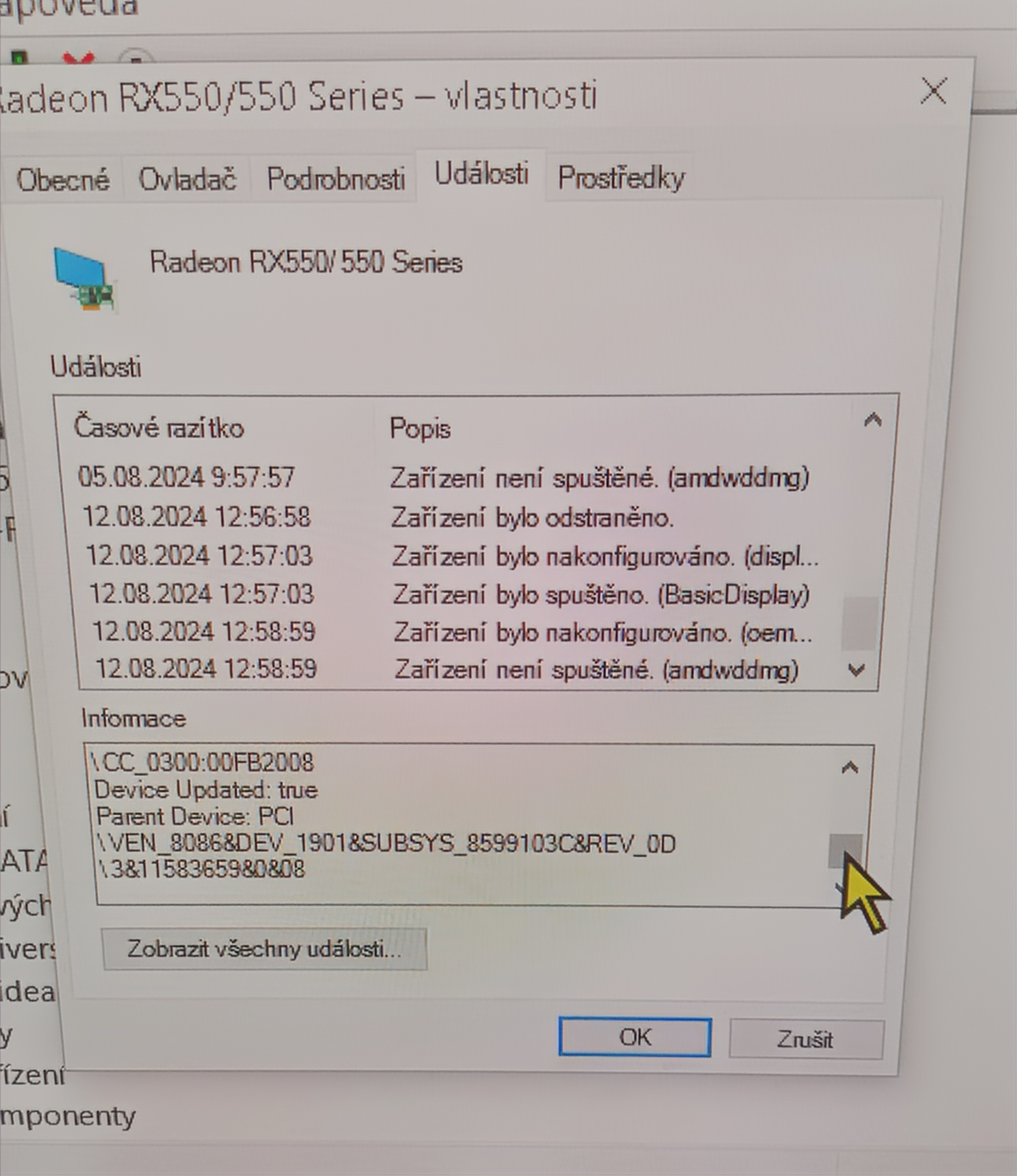

PS: Co se tyce Logu; IMHO nema cenu nahlizet na "systemovy log" ze ktereho nic nevyctes, to radeji nahledni na "hardware log" ktery nas zajima, otevri :
[spravce zarizeni] -> [GPU] -> [RX550] -> [vlastnosti] -> a prilozit screen obrazovky z policka [EVENTS], coz vypade nejak nasledovne :
[54082c81-653e-4671-9ec9-9721cfacfa4f]
