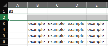

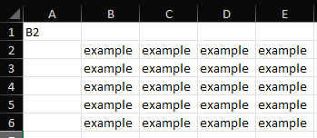

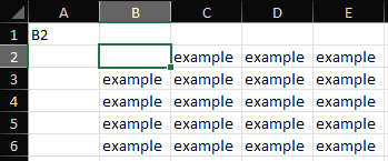

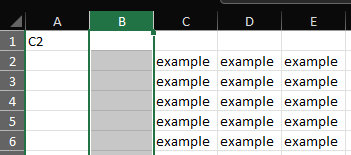

Aha, už jsem na něco přišel. Správně mi napíše první sloupec a první buňku, kde danou hodnotu našel.
Když ji ale smažu, zůstane tam stále B2.
Avšak, když smažu řádek 2, změní se to na B3.
Stejně tak se to změní na C2, pokud bych smazal B.
To ale na věci nic víceméně nemění. Nechápu, proč se to tak chová. Když smažu buňku B2, má se to okamžitě změnit na B3 a ne až po smazání všech stejných hodnot na onom řádku (sloupce to samé)

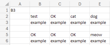

Omlouvám se, tohle je teprve začátek. (A nechci to dávat do samostatné otázky) Původní tabulka je v tomto stylu.
Chci najít první buňku s hodnotou "example", která o řádek výše neobsahuje "OK".
