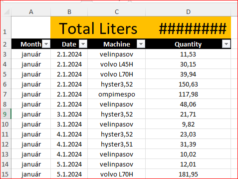

Mam dva povedal by som az totozne subory v Exceli, ktore robil taliansky genius u zakaznika a neviem za toho oneho prist preco v roku 2024 scitava sumare v pohode a v roku 2025 uz vidim len - bez ciselnych hodnot v tabulke. Na prvy pohlad totizto len italianofero skopiroval zosit z 2024 vytvoril rovnaky v 2025, ale ten akosik nechce spocitavat.

List Diesel, stĺpec Month je dynamický názov podľa jazykovej mutácie excelu. V liste Summary je stat…

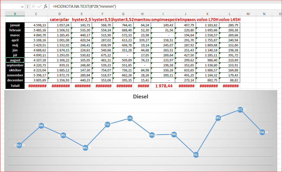

Nie som odborník na excel, ale takéto "chuťovky" sa mi páčia... :-) V prílohe posielam upravené obi…

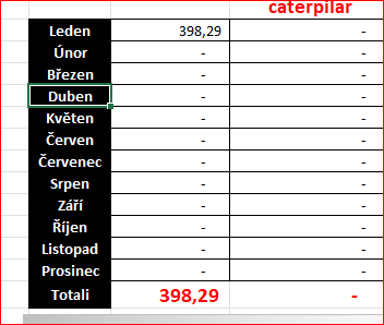

Zajímavé po otevření vše vypadá funkční [99647-pme1-png][99648-pme2-png] než dojde k editaci vzorců…

List Diesel, stĺpec Month je dynamický názov podľa jazykovej mutácie excelu. V liste Summary je staticky napísané Gennaio a ten počíta.

No u mě nefunguje ani jeden ze souborů. Na vině jsou názvy měsíců zapsané "natvrdo" v italštině na listě Summary. Jak už ráno psal TN8888. Používám Excel 2025 CZ.
Funkce =TEXT(B3;"mmmm") [u mě =HODNOTA.NA.TEXT(B3;"mmmm")] vrací jméno měsíce podle jazykové mutace.
Já mám leden, Ty máš pravděpodobně január, ital má Gennaio proto s tím neměl problém, když v listě Summary zadal text Gennaio.
To je celý zádrhel.
Ty dolary ($) ve vzorcích fixují oblast dat. Má nastavené rozsahy na D3:D1500, A3:A1500, C3:C1500. Jak vzorce roztahoval změnila se oblast dat až na D14:D1511 atd.
To znamená, že né všechny hodnoty byly zahrnuty do výpočtu. V tomhle případě (tady sorry za mistifikaci) měl, ale štěstí, že to nemělo vliv na výsledek. Na zkoušku sem upravil i soubor 2024 a výsledky byly shodné, díky velkému počtu záznamů pro jednotlivé měsíce.
V prílohe posielam upravené obidva súbory...
Stačilo v každom súbore upraviť na liste Summary - iba stĺpec B, kde sú názvy mesiacov - vzorec je takýto =TEXT(1*29;"mmmm") - január, =TEXT(2*29;"mmmm") - február atď...
Mne to funguje, ak niekomu náhodou nie, nesťažujte sa mne, ale autorovi...
