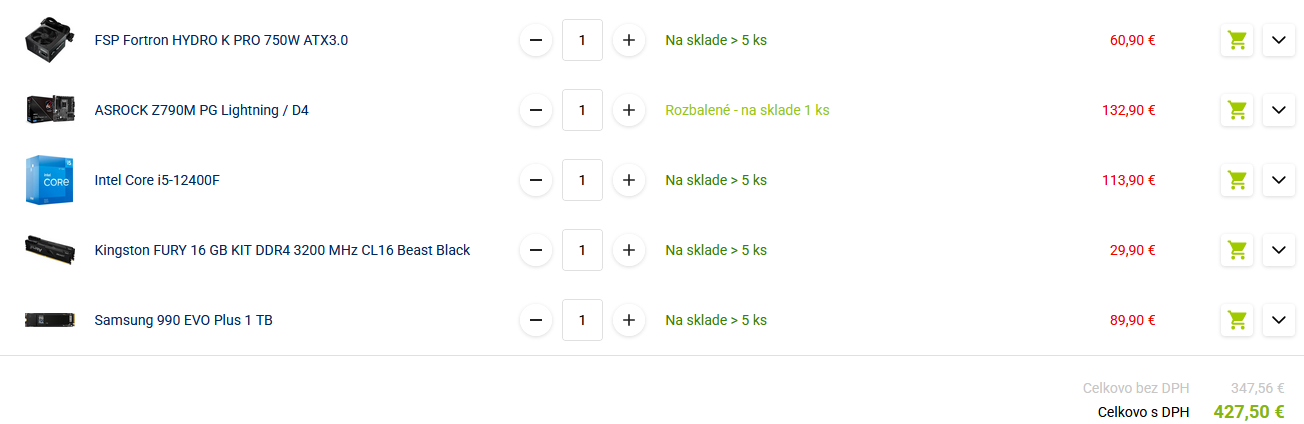

Tu som ti narychlo poskladal pomerne slusny upgrade...10k kc (430 eur) ber to iba ako priklad...neviem ci chces AMD alebo INTEL....
Trocha som experimentoval s AI ktory je zadarmo na nete a toto mi navrhol..co myslite ostatny? este som neskontroloval realnu kompatibilitu , ci netrepe, ale nevypada to zle podla toho ako skomponujem otazku...

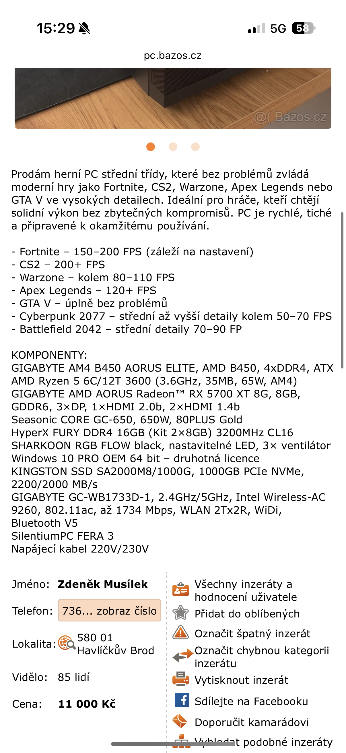

Tak jsem koukl po bazarech a našel jsem tento.
Co myslíš ?
herní pc neřeším, jdou mimo mě, jen koukám co je nového.
je to něco pod tím novým pc z tss bohemia s 5050 (bazar má žravější a ještě horší grafiku): https://technical.city/en/video/Radeon-RX-5700-XT-vs-GeForce-RTX-5050
pokud je tvým cílem utradit 11t. a mít včerejší krám, s už nainstalovanými win, tak budiž.
edit: už to někdo koupil, jestli's to byl ty, není dál co řešit.
Já bych to nebral. Staré vše.
https://pc.bazos.cz/inzerat/211187447/tigo-gamer-r5-5500-rtx-5060-1tb-16gb.php za 17
