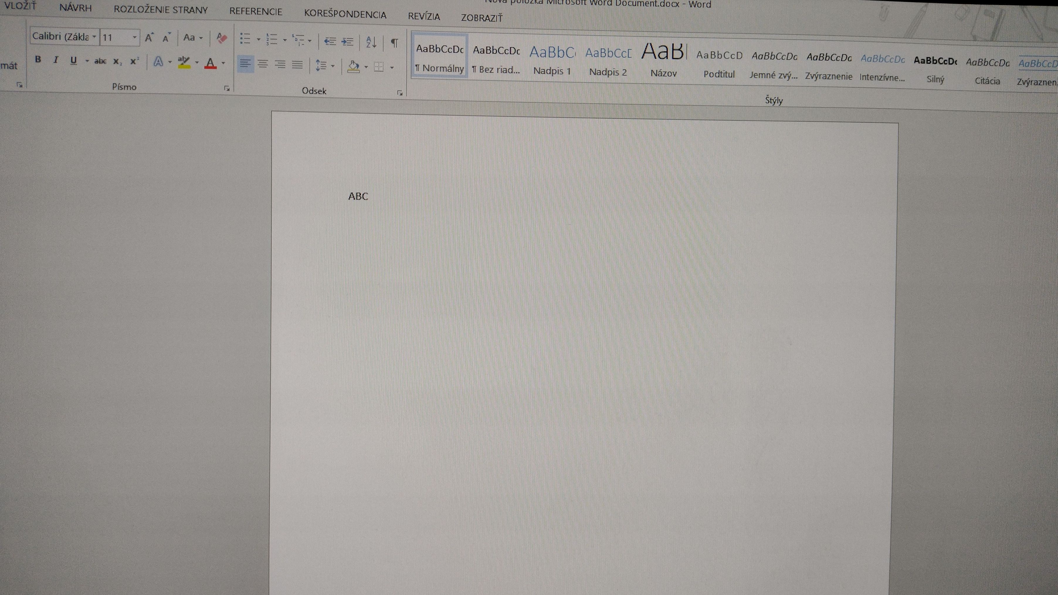

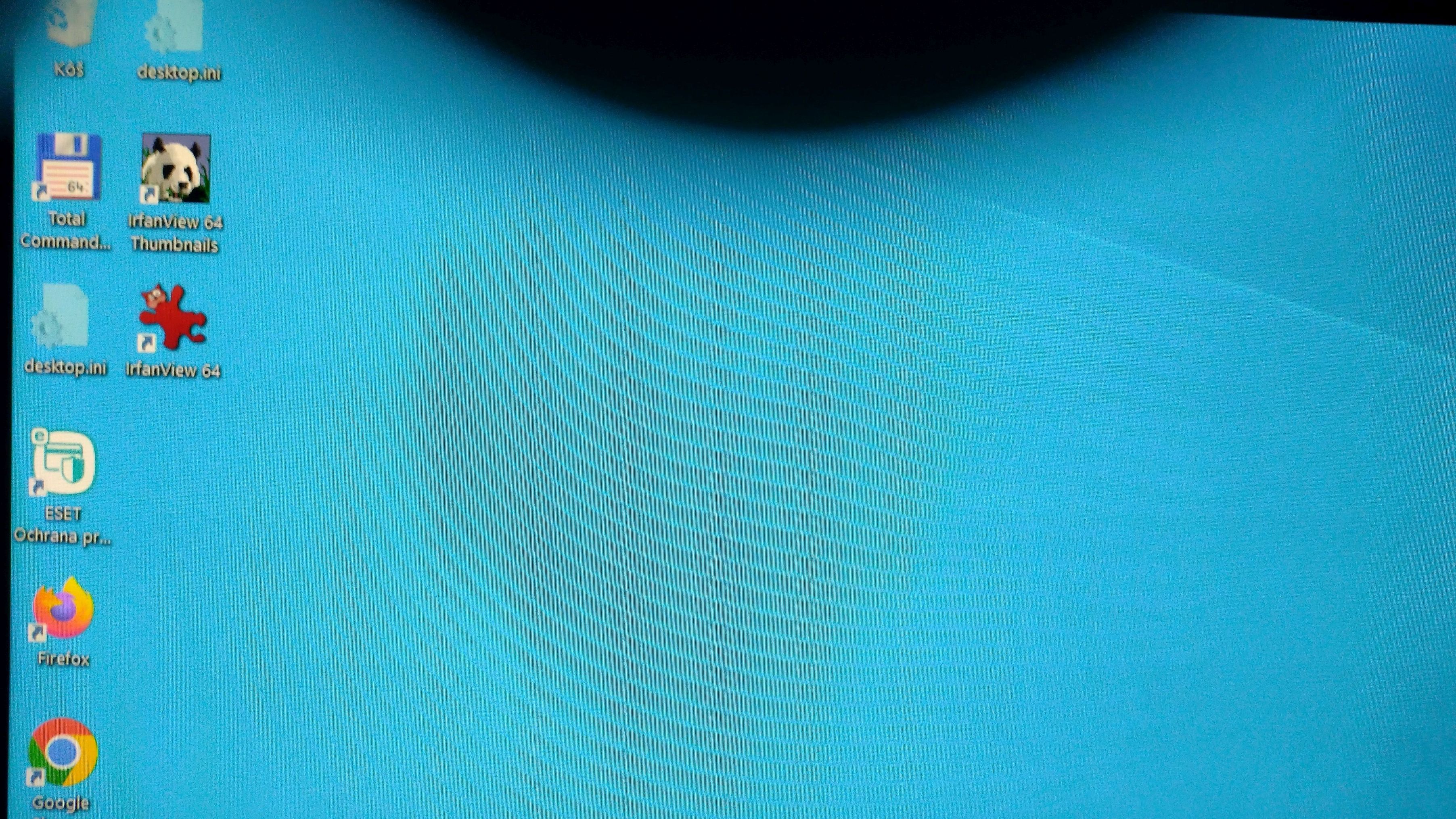

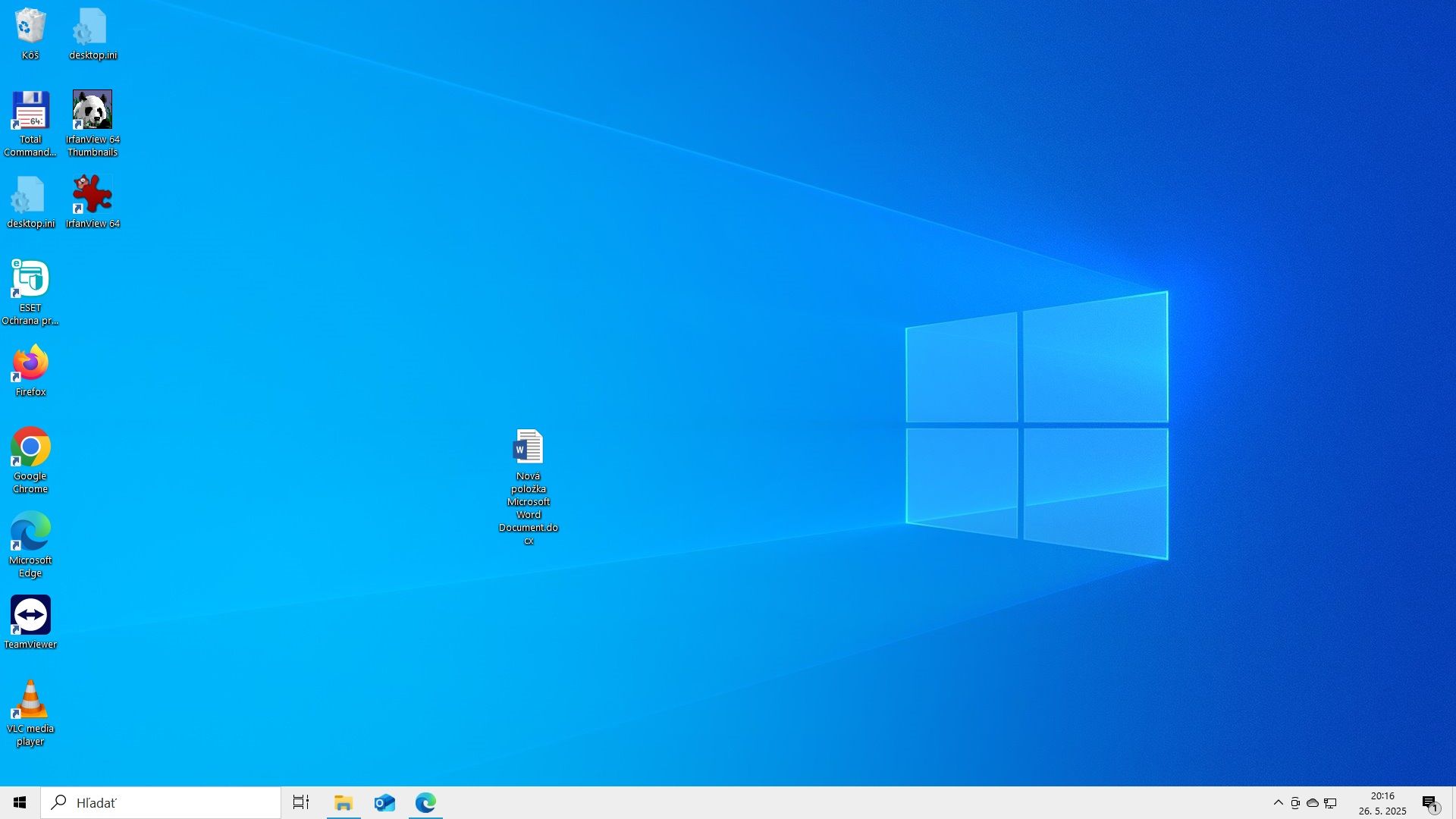

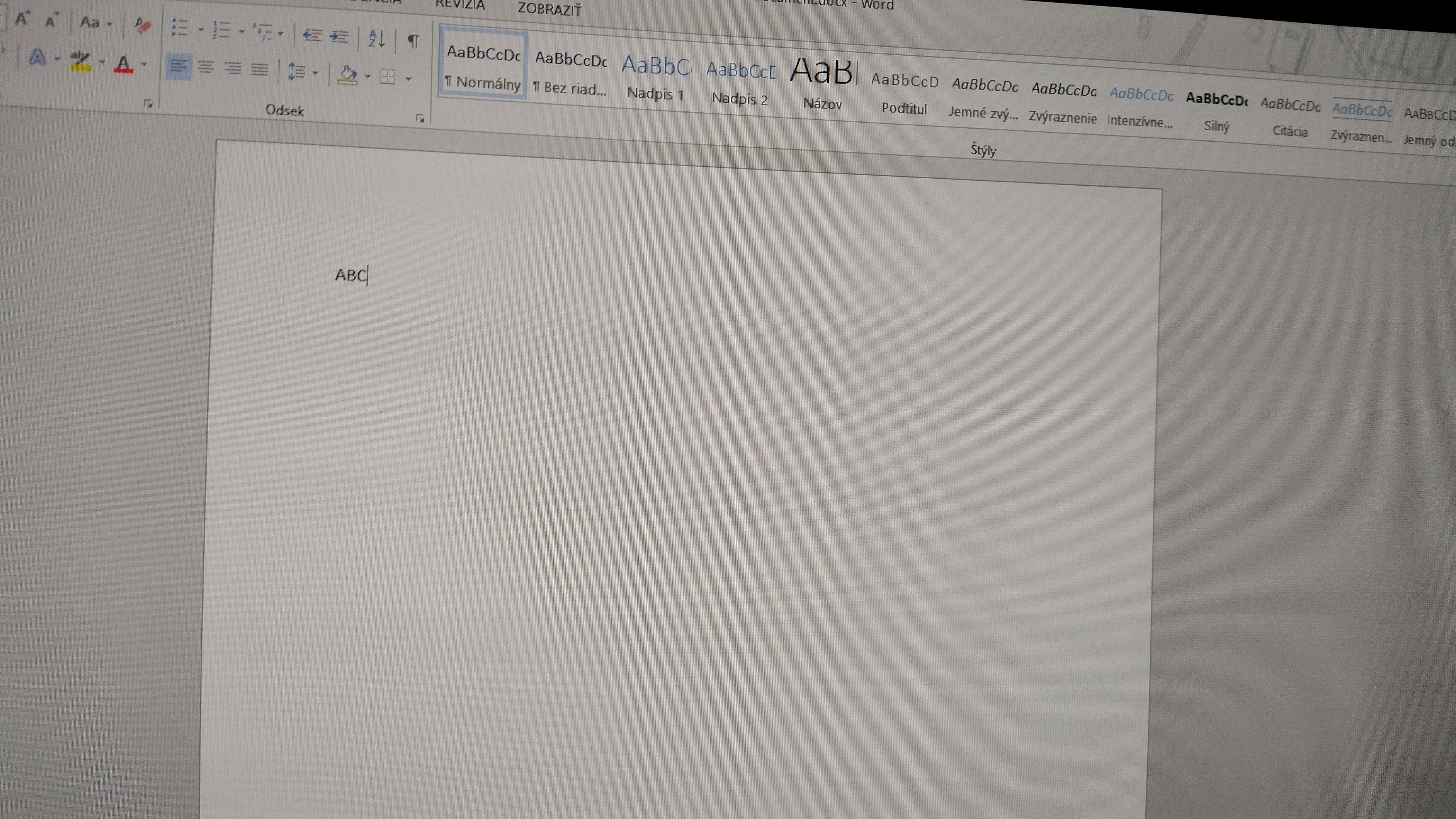

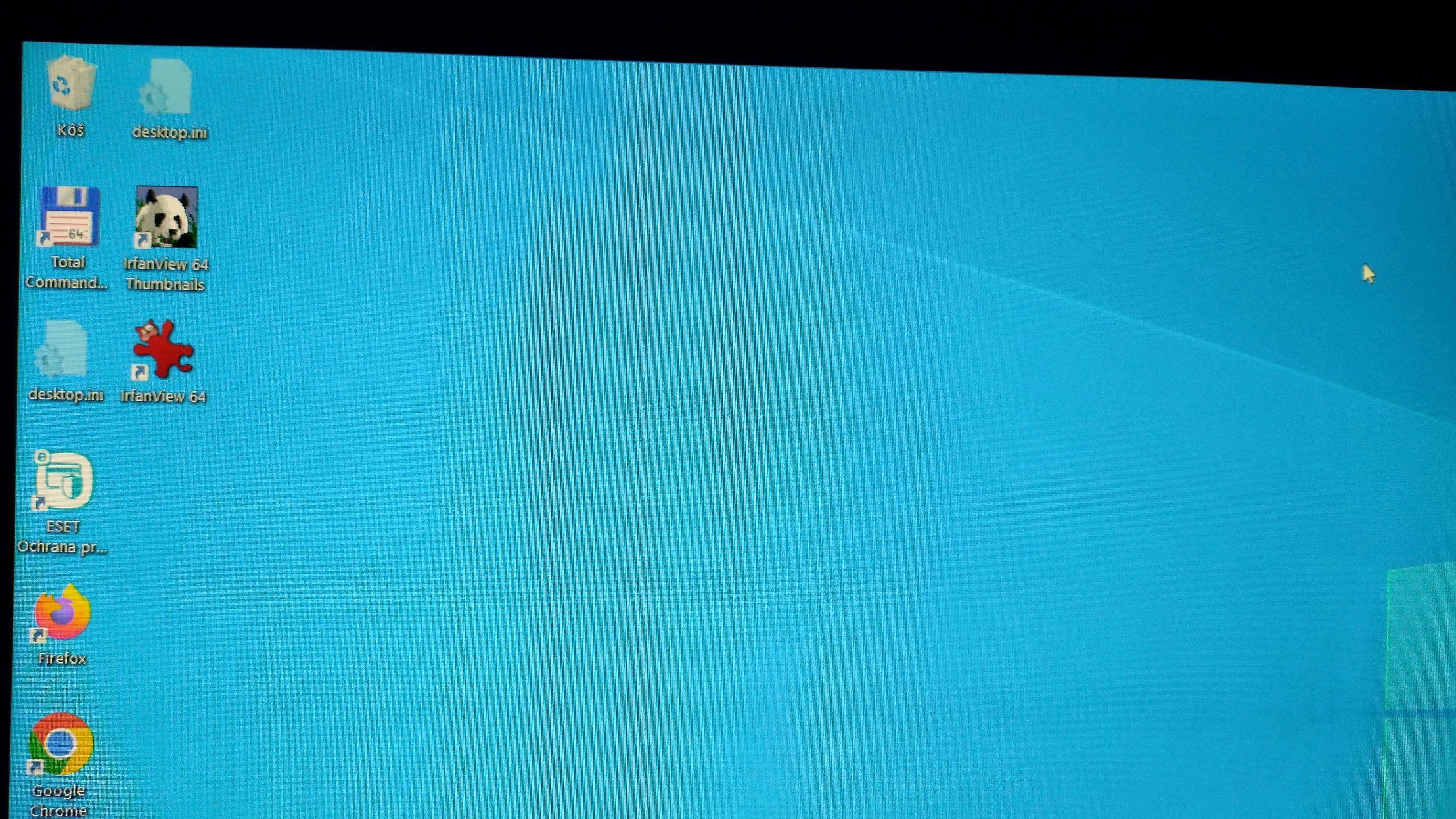

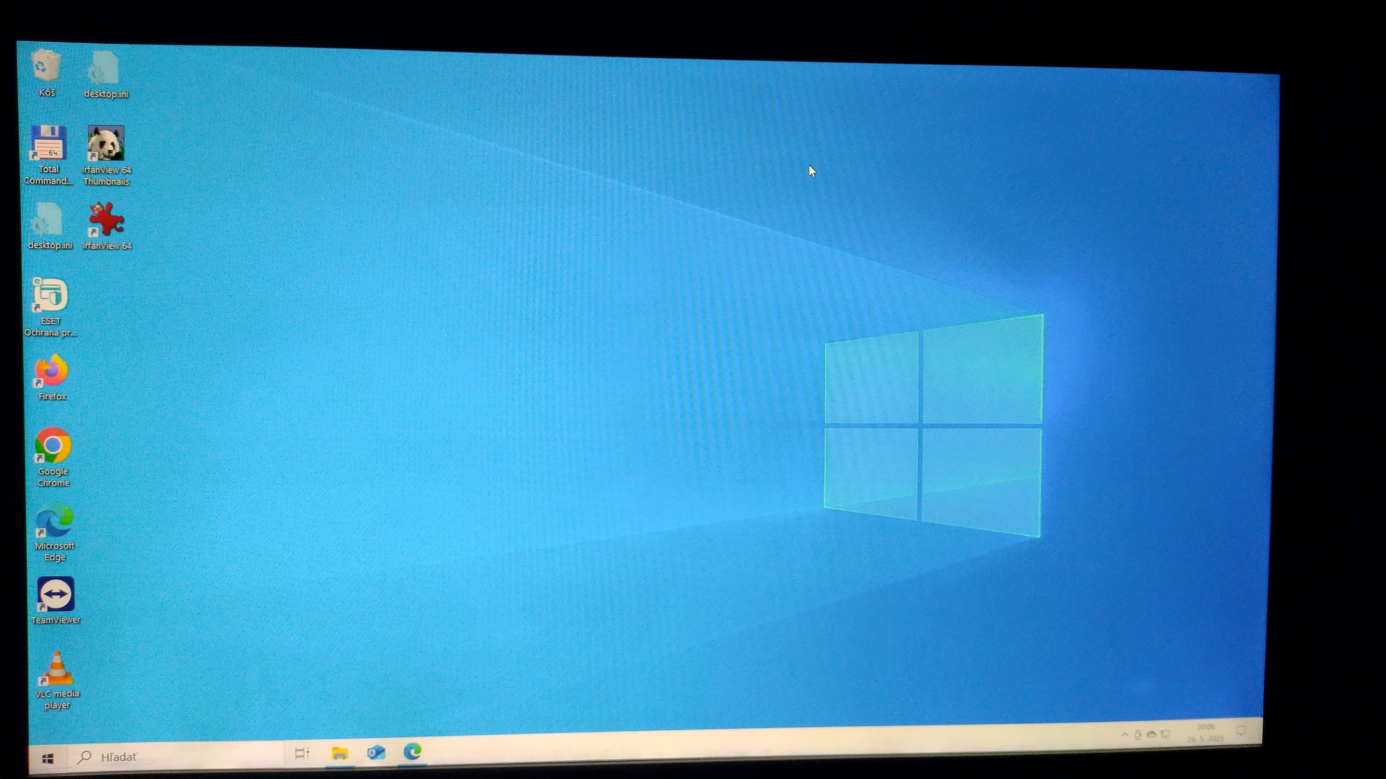

Tu sú obrázky plochy ako urobené mobilom tak screeny: [99979-2548888-jpg] [99980-img-20250526-2006…

Co konkrétně tam má být špatně?

screen dávat nemusíš, to je otisk z videopaměti, ten bude skoro vždycky v pořádku.
ty fotky jsou možná zas hnusnější než skutečnost, protože do vzorkování monitoru se plete vzorkování čidla foťáku.
i tak je to ale obludné, tak špatný obraz nemívá ani vga kabel (ledaže kutil nastavovač rozjebe synchronizaci i kompenzaci moire) - ale to se netýká digi výstupu a psal jsi, že máš hdmi.
proto jsem po tobě chtěl otestovat i jiný videovýstup, jestli není vadná ta historická grafika.
jedna technická: v průzkumníku si zruš zobrazení systémových souborů, ať ti zmizí nesmyslné ikony "desktop.ini". na práci máš stejně total, tam to tak rušivě nezavazí.
