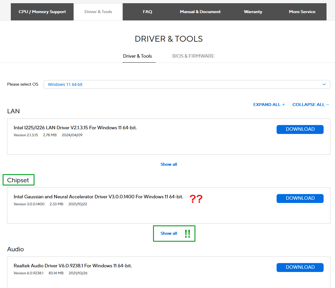

jedna technická: asus míval na webu blbě setříděné ovladače ke stažení. zobrazoval jen jeden ze skupiny, u chipsetu běžně nabízel nesmyslný "intel management engine" místo "intel chipset driver" = je nutné tu nabídku rozbalit.
i ta chyba kernel-pnp by něčemu takovému nasvědčovala.

asus: schválně jsem se díval na stažení ovladačů k té desce a je mi jasné, jakou blbost tazatel stahoval místo chipsetu.
viník je jasný.

po restartu zkontrolovat chyby v prohlížeči událostí (eventvwr.msc Slope Game) -> protokoly windows -> system: tam budou setříděné podle času, čili jsou zajímavé hlavně chyby služeb a ovladačů.
