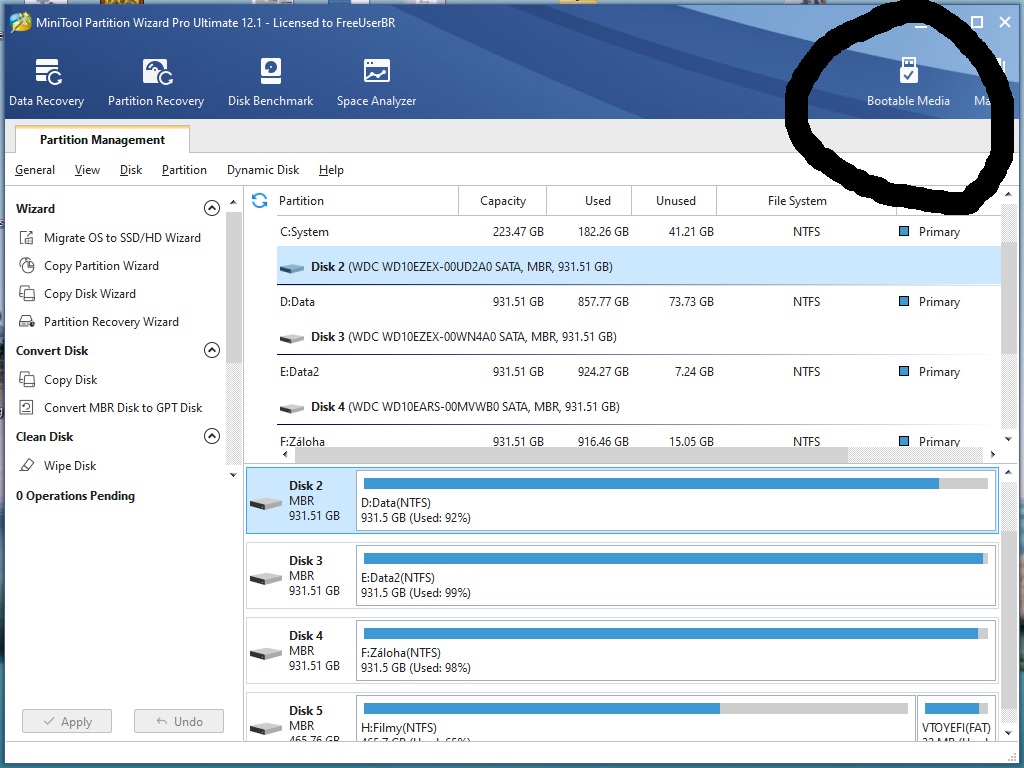

zkusil jsem ale jen placená verze a hodně drahá, máš ISO?

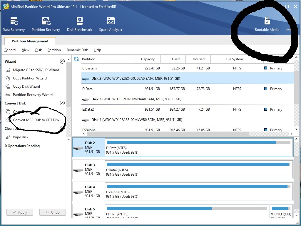

Mně to jde bez problémů vytvořit ve free verzi "minitool partition wizard free 12.1". Placenou ani nijak cracklou verzi nemám.
