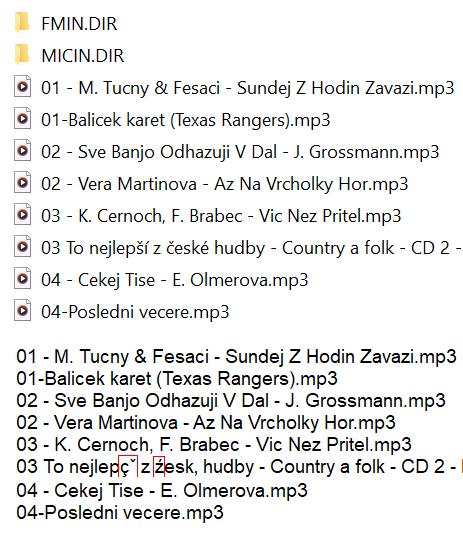

Chci udělat pořádek ve starém MP3 přehrávači co mám po synech. V počítači LENOVO s W10 se mi adresář zobrazuje celkem solidně. Když jsem zkusil z adresáře udělat textový soubor v počítači, použil jsem na to příkazový řádek, některé znaky, hlavně české se zkomolily.
V příloze je vzorek, nahoře jak to vypadá v adresáři, dole jak to vypadá v textovém souboru (tam je to celkem solidní, dalo by se to opravit ručně, jinde ji to horší).
Chci se zeptat, zda se to dá stáhnout nějak rozumně abych to nemusel řádek znak po znaku upravovat. Textový soubor chci použít abych věděl co tam všechno mám, co tam nechat a co smazat.

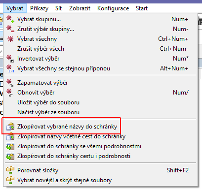

Příkazový řádek je fajn, ale rychlejší a pohodlnější by pro mě bylo udělat to v Total commanderu.
