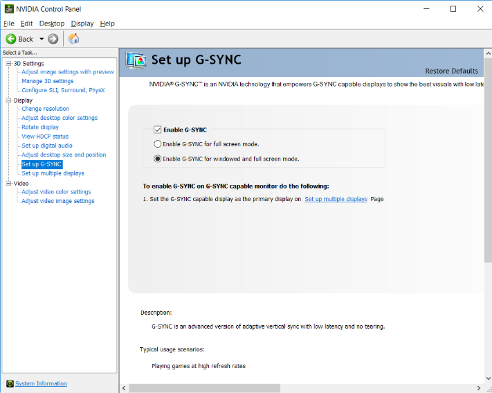

Děkuju za vyčerpávající příspěvky. To nastavení v nVida panelu jsem projel a co jsem měl jinak tak… nový

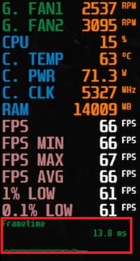

Dá sa niekde na nete dohľadať nejaká "recenzia", resp. test, kde človek nevie koľko Hz má monitor a… nový
msx. 30.01.2026 18:35
msx.
Nekdy staci jen jeden monitor a pustit treba UFO TEST : https://testufo.com/ kde mas prime porovnani… nový
HPET 30.01.2026 18:52

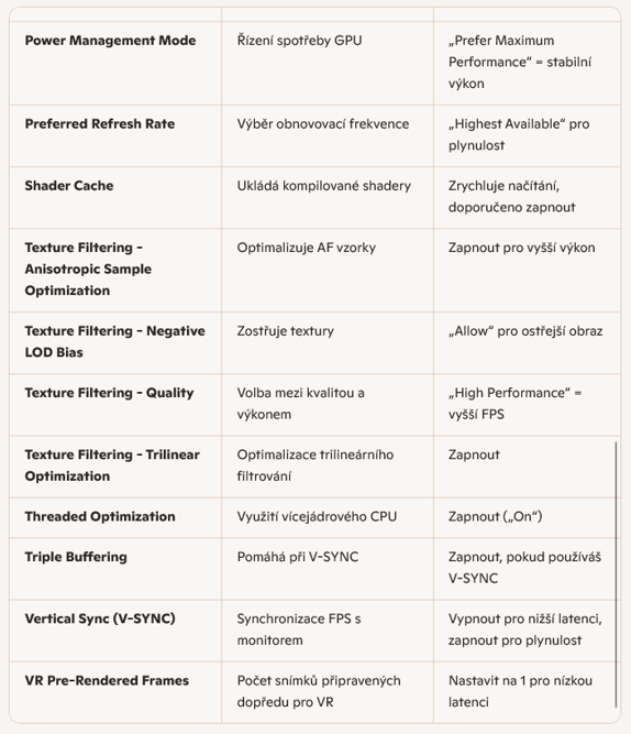

[101017-clanek-poradna-png]
Tak ti tu nechávám úryvek recenze, podle které můžeš nastavit svou grafickou kartu. Nastavení se dělá přes Nvidia Legacy Panel. :
(pro korekci cestiny, pridani ikon byl pouzity Coopilote)

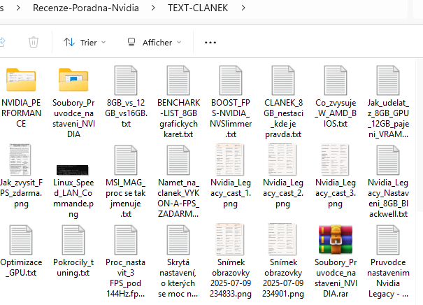

Soubory na stahnuti :
DDU https://www.wagnardsoft.com/
NVSlimmer https://forums.guru3d.com/threads/nvslimmer-nvidia-driver-slimming-utility.423072/
Nvidia profile inspector https://github.com/Orbmu2k/nvidiaProfileInspector/releases
MSI https://forums.guru3d.com/threads/windows-line-based-vs-message-signaled-based-interrupts-msi-tool.378044/
🎥 Jak správně odinstalovat a nainstalovat ovladače NVIDIA + skryté nastavení pro vyšší výkon

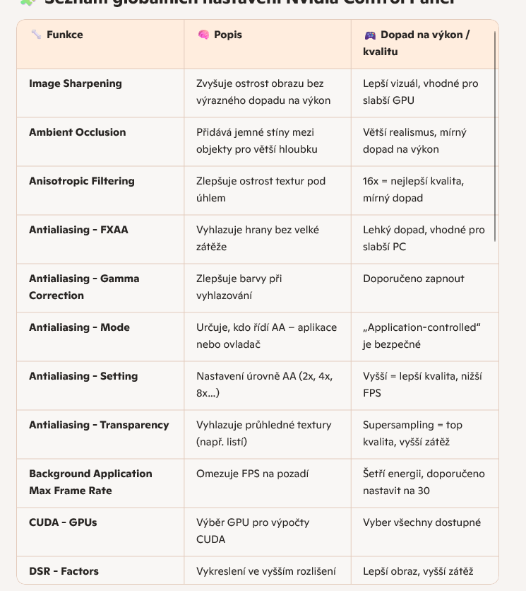

🎮 Vysvětlení nastavení NVIDIA pro lepší výkon
Ukážu vám teď některá nastavení a vysvětlím, co přesně dělají. Nechci, abyste jen slepě následovali návody, kde vám někdo řekne „zapni tohle, vypni tamto“, aniž byste věděli proč. Chci, abyste rozuměli každé volbě.
🔧 1. Prostorové škálování obrazu (Image Scaling)
Tato funkce je podobná technologiím jako FSR 1.0, FSR 2.0 nebo DLSS. Umožňuje vykreslovat obraz v nižším rozlišení a pak ho zvětšit na vyšší, čímž se zlepší výkon.
- Výhoda: výrazné zvýšení FPS.
- Nevýhoda: ztráta kvality obrazu.
- Doporučení:
- Pokud máte výkonnou grafickou kartu, vypněte to.
- Pokud máte slabší kartu a potřebujete vyšší FPS, zapněte, ale nepřehánějte to – nad 20 % škálování už obraz vypadá hodně špatně.
🧊 2. FXAA (Fast Approximate Anti-Aliasing)
Základní metoda vyhlazování hran.
- Moderní hry mají lepší metody (např. TAA), takže FXAA je zastaralé.
- Doporučení: vypnout, pokud nehrajete staré hry.
🌈 3. Korekce gama
Zlepšuje barvy a kontrast v 3D scénách.
- Doporučení: nechat zapnuté.
🧩 4. Režim vyhlazování hran (Anti-Aliasing Mode)
- Doporučuji nastavit na „řízeno aplikací“, aby hra sama rozhodla, jaký typ vyhlazování použít.
🌿 5. Vyhlazování hran – průhlednost (Transparency AA)
Používá se pro objekty s průhlednými texturami (např. listy na stromech).
- Může způsobit problémy s výkonem nebo nekompatibilitu s jinými metodami vyhlazování.
- Doporučení: vypnout – rozdíl v kvalitě je minimální, ale výkon může být lepší.
🧠 6. CUDA – procesory GPU
- Nastavte na „všechny“, aby se využil plný výkon grafické karty.
🤖 7. DLSS (Deep Learning Super Sampling)
- Pokud máte kartu RTX, aktivujte DLSS – využívá umělou inteligenci ke zlepšení kvality obrazu při vyšším výkonu.
- Doporučení: zapnout, pokud je dostupné.
📉 8. Další možnosti škálování
- Některé možnosti umožňují škálovat obraz až 4×, ale to může být příliš náročné.
- Doporučení: nepřehánět to, jinak karta nestíhá.
🧵 9. Vyhlazení (Sharpening)
- Pomáhá zlepšit ostrost obrazu, pokud hrajete v nižším rozlišení než je nativní rozlišení vašeho monitoru.
- Doporučení: nastavit mezi 0–20 %, více už zhoršuje kvalitu.
🔍 10. Anizotropní filtrování
- Místo „řízeno aplikací“ doporučuji nastavit na pevnou hodnotu, aby se filtr vždy aktivoval, pokud ho hra podporuje.
🎯 11. Anizotropní filtrování (Anisotropic Filtering)
Tato volba by měla být nastavena na maximum (např. ×16), pokud máte výkonnou grafickou kartu, jako je RTX 3090 nebo 4080.
- Pokud máte slabší kartu a problémy s výkonem, můžete snížit na ×8.
- Anizotropní filtrování zajišťuje, že i vzdálené textury (např. podlaha nebo silnice) zůstávají ostré a nejsou rozmazané.
- Doporučení: Zapnout na ×16, pokud vám to výkon dovolí – rozdíl v kvalitě je znatelný.
🌀 12. Negativní LOD bias (Texture Filtering – Negative LOD Bias)
- Pokud máte výkonnou kartu: nastavte na „Fixní“ (Clamp) – zamezí to zbytečnému vyhlazování, které může zhoršit kvalitu.
- Pokud chcete zvýšit výkon: nastavte na „Povolit“ (Allow) – mírně zlepší FPS, ale může zhoršit ostrost obrazu.
🧪 13. Optimalizace vzorkování textur (Texture Filtering – Trilinear Optimization)
- Pokud vám jde o maximální kvalitu: vypněte.
- Pokud chcete lepší výkon: zapněte – mírná ztráta kvality, ale vyšší FPS.
🎨 14. Kvalita filtrování textur (Texture Filtering – Quality)
- Možnosti: „Vysoká kvalita“, „Kvalita“, „Výkon“, „Vysoký výkon“.
- Doporučení:
- Vysoká kvalita – pro nejlepší obraz (pokud máte výkonnou kartu).
- Kvalita – dobrý kompromis mezi výkonem a vzhledem.
- Výkon / Vysoký výkon – pokud máte slabší kartu a potřebujete FPS.
⚖️ 15. Vyvážení výkonu a kvality
- Neexistuje univerzální nastavení pro každého.
- Pokud by šlo jen o zvýšení FPS, mohl bych vám říct: „Nastavte vše na výkon“ – a získáte +20–30 FPS.
- Ale to není „kouzlo“ – je to výměna kvality za výkon.
- Doporučení: Hrajte si s jednotlivými nastaveními, sledujte změny v obraze a výkonu, a najděte si vlastní ideální rovnováhu.
💡 Závěr: Pro běžné uživatele nezapomente, ze je důležité testovat jednotlivé volby a najít nejlepší poměr mezi výkonem a kvalitou obrazu.

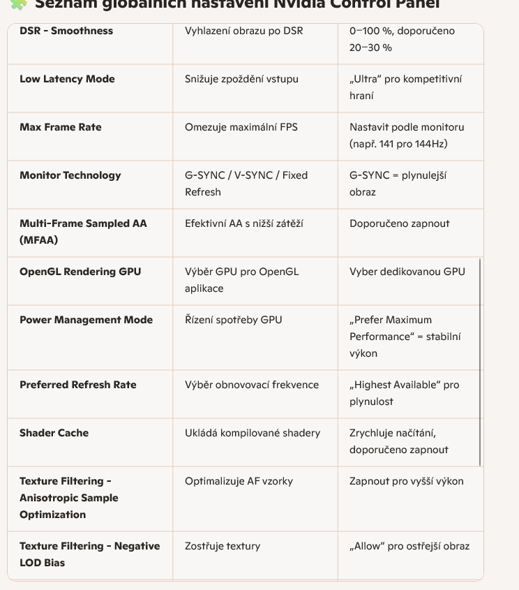

OBRAZKOVA VERZE : Pruvodce nastavenim Nvidia Legacy:
(obrazkova verze nastaveni ktere najdes v Nvidia Lagacy)
1.
[101014-nvidia-legacy-cast-1-png]
2.
[101015-nvidia-legacy-cast-2-png]
3.
[101016-nvidia-legacy-cast-3-png]
Pro tvou RTX 5060 8GB můžeš bez problémů zvolit 27" monitor QHD s rozlišením 1440p. Doporučil bych nějaký s dobrým panelem na 144 Hz.
QHD, není problém, ve hře můžeš nastavit 1080p a do QHD díky pokročilým funkcím řady Blackwell a DLSS upscalovat do 1440p (případně nechat nativních 1080p).
O FPS s radou Blackwell nemusis mit az tak strach.
Nvidia zvyšuje FPS hlavně pomocí kombinace AI technologií, chytrého škálování rozlišení a automatického řízení výkonu.
Největší rozdíl dnes dělá DLSS (upscaling + generování snímků) a GPU Boost, který dynamicky zvyšuje takty GPU. Nebo pomoci NVIDIA Smooth Motion coz je pomerne nová technologie pro generování snímků, která zdvojnásobuje FPS na kartách od rady RTX 40**.
Nevím, kolik máš her ve Steamu, já určitě přes 100, a s RTX 5060 s 8 GB VRAM jsem u 90 % z nich měl ve většině her více než 100 FPS. Třeba v takovém DOOMu něco okolo 160 FPS + velmi nízká latence, čímž byl obraz velmi plynulý.
Je také potřeba říct, že na nové AAA tituly je 8 GB zkrátka málo.
I když oproti AMD používají podstatně rychlejší GDDR7, je zapotřebí dělat některé ústupky v nastavení vyhlazování nebo kvalitě textur, které zabírají ve VRAM nejvíce místa.
Pro korektní FPS, jestli to používáš, tak bych ti v Nvidia GeForce, který skenuje nainstalované hry a provádí "automatickou optimalizaci", doporučil tuto možnost nepoužívat, nebo ji úplně deaktivovat.
Ještě poslední věc: i když je RTX 5060 docela dobrá karta, nepokoušej se ve hrách používat Ray Tracing. Ta karta nemá dostatečný výkon na něco takového a FPS ti spadnou v lepším případě o polovinu.

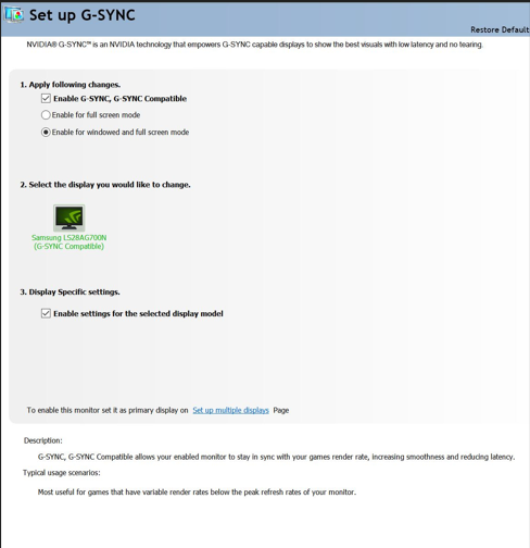

Ten Legacy panel jestli nevis co myslim vypada nasledovne :
[101018-nvidia-legacy-panel-gsync-png]

(např. 141 FPS pro 144Hz monitor)
Tato kombinace je považována za „zlatý standard“ podle odborníků z Blurbusters a zkušených hráčů.
Jak to funguje?
- G-Sync dynamicky přizpůsobuje obnovovací frekvenci monitoru aktuálnímu FPS, čímž eliminuje tearing a stutter.
- V-Sync v ovladači NVIDIA slouží jako záložní pojistka – aktivuje se pouze tehdy, když FPS překročí horní hranici G-Sync rozsahu.
- FPS limit (např. 141 FPS) zajišťuje, že se G-Sync nikdy nevypne a V-Sync se vůbec nemusí aktivovat → výsledkem je nízká latence a plynulý obraz bez tearingu.

To nastavení v nVida panelu jsem projel a co jsem měl jinak tak jsem přenastavil.
"upscalovat" se myslí zapnout DLSS, nebo to je zas jiná funkce?
A kdybych vzal teda 1440p monitor a hrál nějakou náročnější hru a nastavil to na 1080p, nebude to rozmazaný, roztáhnutý nebo naopak moc malý na ten monitor?
A to se nastavuje kde prosím? DLSS vim, to je klasicky v nastavení konkrétní hry pokud podporuje, ale ten zbytek nevim.
Co se týče ray tracingu tak to oželím, radši ultra textury než tyhle "novodobý featury"
To nepoužívám, mám rád, když mám nad anstavením svou vlastní kontrolu, né aby to za mě dělali softwary.
- G-Sync: Zapnuto
- V-Sync: Zapnuto v NVIDIA Control Panelu
- FPS limit: Nastavený na 3 FPS pod obnovovací frekvenci monitoru
O tomhle jsem slyšel, a myslel jsem si, že mít zapnutý zaráz V-sync i G-sync je blbost, díky, dobrý vědět.
A i teď, na 60hz monitoru mám zaplej v-sync s lockem na 60 FPS a zdá se mně, že se to začne kousat když to skočí na 61+, to je ono? Tímhle se to "fixne" ?

Takle hra ktera jede na 175Hz se 175FPS a ma hodne vysoky InputLag treba 30ms na misto 6ms (9–12 ms MAX) tak ta hra bude vypadat jako by jela na 60Hz.
I v mem okoli si nekteri lidi stezovali ze utratili penize za XX Hz monitor ze nevidi o proti 60Hz moc velkej rozdil, mimo plochu a WEB scrooling etc.
Kdyz si stim pak pohrali a snizili InputLag a udevene rikali ze je to jako noc a den, a toto vidim hodne i na ruznych poradnach reditt etc.
Na to aby slo videt jakej mas InputLag staci pouzit treba MSI Afterburner ktery behem hry ukazuje kolik mas FPS a tak tak staci oznacit/pridat i inpulag.
Viz frametime:
