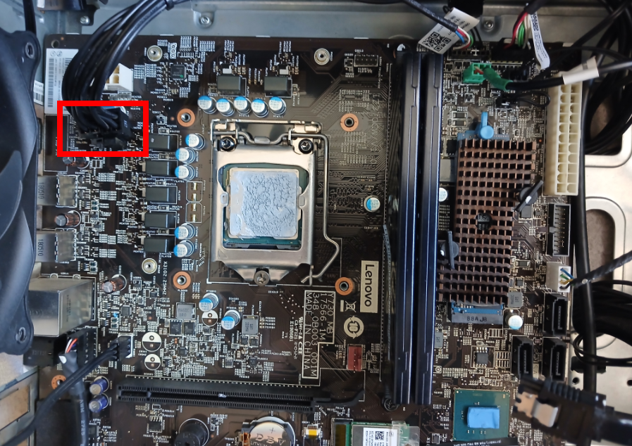

Shodou okolnosti zrovna delam na jednom postarsim OEM PC od Lenovo ktery je na Z390 + CPU i7 9700K a kdyz uz i OEM vyrobce ktery setri kde to de pouzije 8xPin (2x4 PIN), tak si myslim ze zapojit jen 4x PIN je opravdu s timto typem CPU nahrane , to je tak na odpaleni kabelu nebo konektoru.
Takze informaci jestli je zapojen 4x Pin nebo 8x Pin(2x4) bych povazoval za zasadne dulezitou.
Jj. Nevím jak to máš Ty, ale dělám celkem nerad na nějakých značkových PC typu Dell nebo Lenovo. Většinou (není pravidlem) mají nějaké atypické rozměry uchycení chladiče či zdroje a to mně celkem vadí. Dokonce i trochu jinak zapojené napájecí piny a je potřeba to podle schématu upravit nebo koupit redukci pro PC Lenovo. Jde to sice zbastlit doma stylem ala McGyver a funguje to, ale stejně mě to štve, protože ty jejich zdroje zase tak kvalitní nejsou. Kdyby mohli, tak znemožní zapojení i standartní myši a klávesnice, pokud není přímo od nich. Jednoho staršího Dellíka i Lenovo (notebook) mám dokonce někde doma, ale vůbec je nepoužívám. S jinou nabíječkou než s originální prostě nefungují, ani když je stejné napájecí napětí a proud. Před cca 12 lety to pro mě byly TOP značky, dnes už určitě ne, maximálně někam do firmy...
Naprostý souhlas, velmi dobré shrnutí co je OEM.
Většinou je pravidlem![]:)](https://static.poradna.net/images/smiley/evilsmile.gif)
Přece ti nedovolí do jejich case dát jinou základní desku. Chceš upgrade? Kup si dražší model !! A ješte ti plivnou do tváře.
Na tom obrázku jsem zrovna odmontoval takové to pasivní žebro do tvaru "L", chladič pro MOSFET CPU, protože mělo jít o výměnu původního CPU chladiče za Pure Rock 3 LX, i když jsou ty CPU coolery na chlup identické, při montaži se o 1 mm nevešel protože tam zavázelo to "L" žebro.
Ptám se jestli nechce osadit AIO Intel CFL 130W Cooler Liquid (strana 9), ale ten be quiet! už měl koupený tak jsem musel na 3D tiskárně na to zasraté "L" udělat nástavec, nastříhal thermalpady a pak to sedělo.
Ale jaká zbytečná patálie jen pro výměnu CPU cooleru! O těch pinech nemluvě. Jestli jde o ty pro RGB, čtečky karet atd, pasují jen ty od Lenova, nemluvě o těch jejich 8/12/14 ATX napájecích kolících.

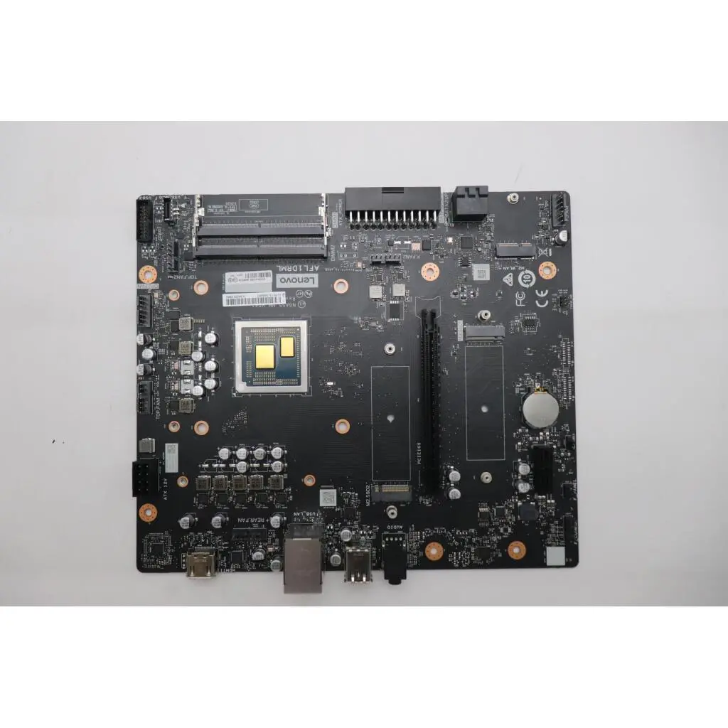

Dnešní OEM šly kvalitou dolů, herní Lenovo z Lidlu hlavne model LOQ, základní deska A320, RAM SODIMM z notebooku, místo zdroje DC adaptér z notebooku, "Gaming PC", to nemá cenu ani řešit..
Toto je drahej vtip : Lenovo Gaming Loq Tower 26adr10 Amd Ryzen 1 637,10 € za tu nejlevnější základní desku s tím nejzákladnějším chipsetem, bez pasivního chlazení na MOSFETech a jiných částech (přes které prochází vyšší proud a které jsou nejteplejší), a do toho DIMM moduly RAM z notebooku, samozřejmě jen 2× DIMM. Jako kdo tohle koupí more ? Nekteré CPU jsou dokonce pajené, takze zadny Upgrade.
NOVINKA: LOQ Tower Gen 10 : za 1 637,10 € .. RAM SODIMM, zakladni deska kde je 10 soucastek které konkuruje i zakladní deska z dalkového ovladaní TV. Hlavně ze ma RGB Cooler. To je vtip toto

Tak ten 8 pin mi zapojili.
A funguje to?
ne
