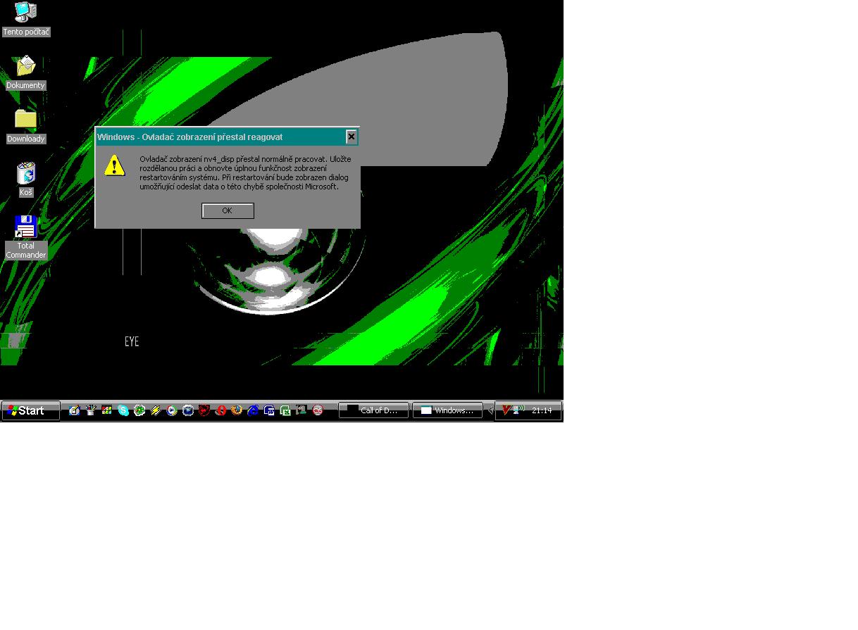

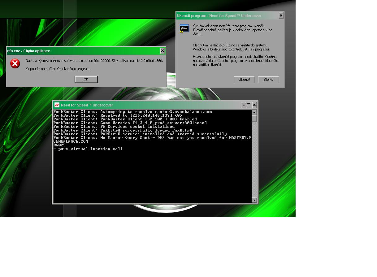

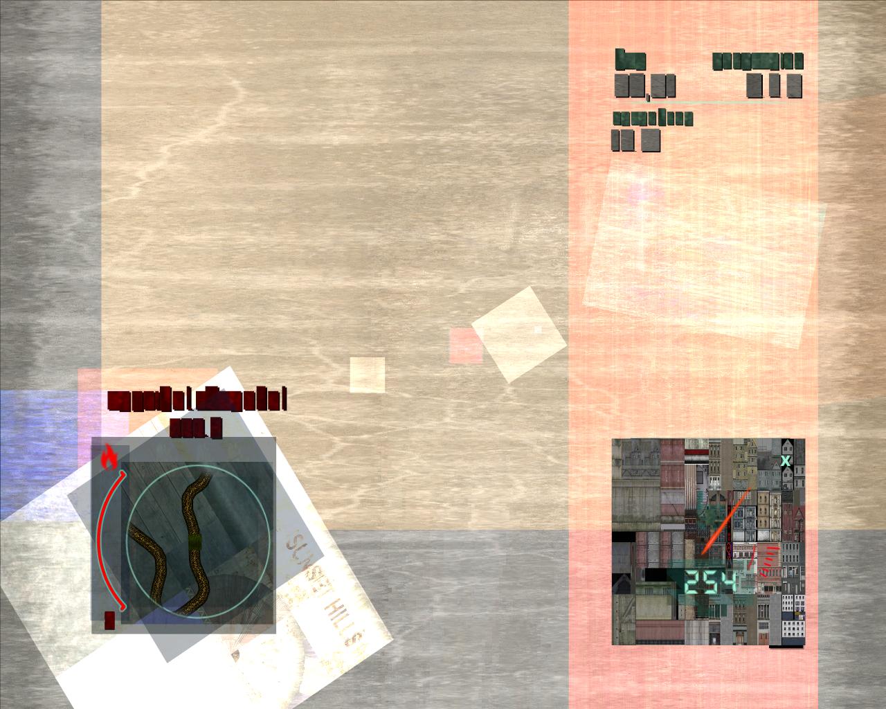

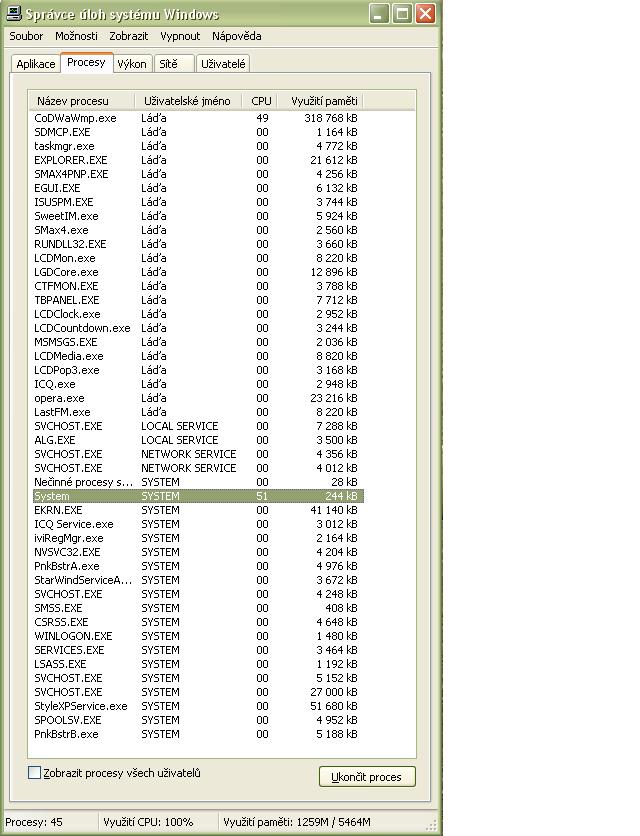

Dobrý den, na vánoce sem si nechal trochu vylepšit PC o grafiku (nVidia GeForce 9800GT 512MB), HDD (Samsung 1TB), RAM (4GB) a o klavesnici (Logitech G15). Nevím čím to je, ale při hraní NFS Undercover, Mirror's Edge, GRID a někdy i u COD5 (Far Cry 2 jsem radši ani nezkoušel
se mi seká obraz a většinou to vyvrcholí uplným zásekem mého CPU (AMD Athlon 5200+). Technici ke kterým jsem dal PC aby mi to opravili, mi jen stáhli novější ovladače na GPU a tím to skončilo. Ale potíže stále přetrvávají a mě to už přestává bavit!

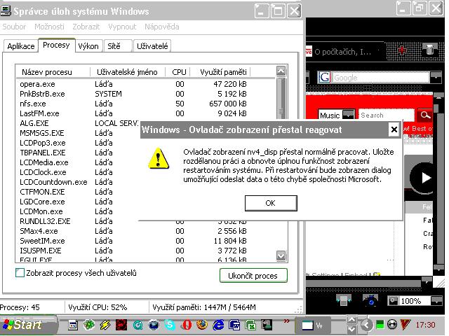

Na LCD displeji pravidelně sleduji chování CPU a je opravdu vytížené (i když nVidia slibovala jak nové graf. karty ulehčí práci CPU a velkou část výpočtu textur vezmou na svoje GPU.
V přílohách jsou chyby, které se mi oběvují:
Prosím o radu a předem díky.

Vypadá to na to, že si systém nerozumí s ovladačem grafiky, popřípadě deska s grafikou.
Podle screenů je to padavý v grafice (ovladače) a systém (imaginární proces) jede na plno = nerozumí si.

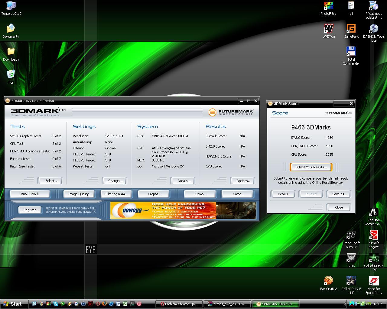

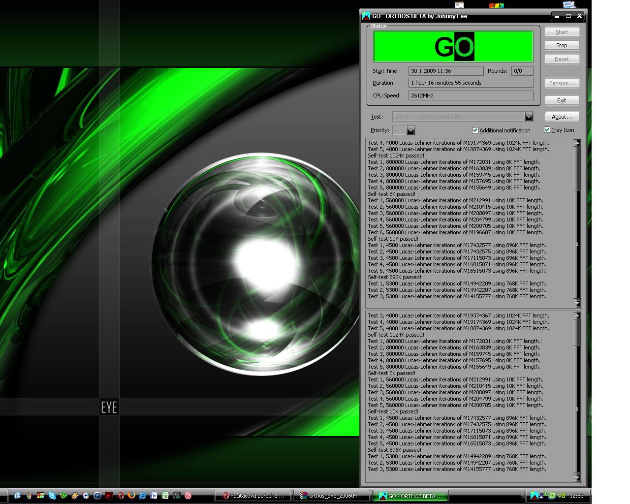

Udělal sem testy přes orthos a 3DMark, ale nevim co z toho vyplívá...
Z testů vyplývá (plynout, pane, plynout
), že je všechno ok.
