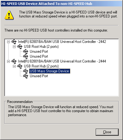

Pokud jsou problémy s USB, ze všeho nejdříve vyzkoušej připojení přes nějaký krátký a tlustý kabel. Některé levné tenké 2m kabely už dokážou dělat problémy. To, že je na nich napsané USB2 nic neznamená, jak už poznamenal výše MM.
je to hláška windows které díky servicepackům umí usb2.0, ale neznamená to že je umí i hardware onoho pc. windows poznají že koncové zařízení je usb2.0, a celkem zbytečně uživateli doporučují, aby zařízení připojil k řadiči usb2.0 - jenže ve starém krámu takový řadič není - a windows by prostě udělaly líp kdyby si tuto hlášku odpustily.
![[http://pc.poradna.net/file/view/522-no-hispeed-usb -png]](/file/view/522-no-hispeed-usb-png)
(po rozkliknutí pravé bubliny sejmuto na chipsetu i815, jeho driver xp znají, ale mám za to že použitý ich3 neumí usb2.0 a v tomto případě nemá cenu hledat novější driver)
