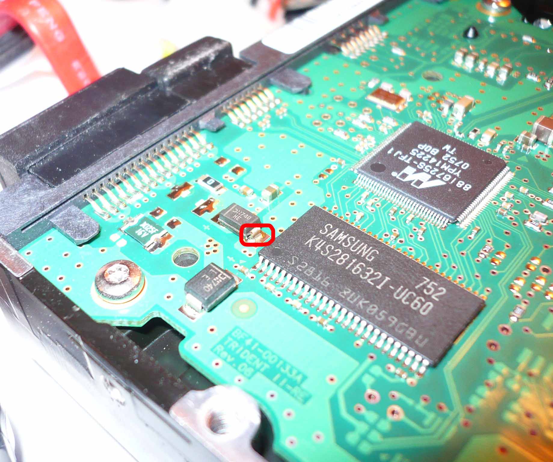

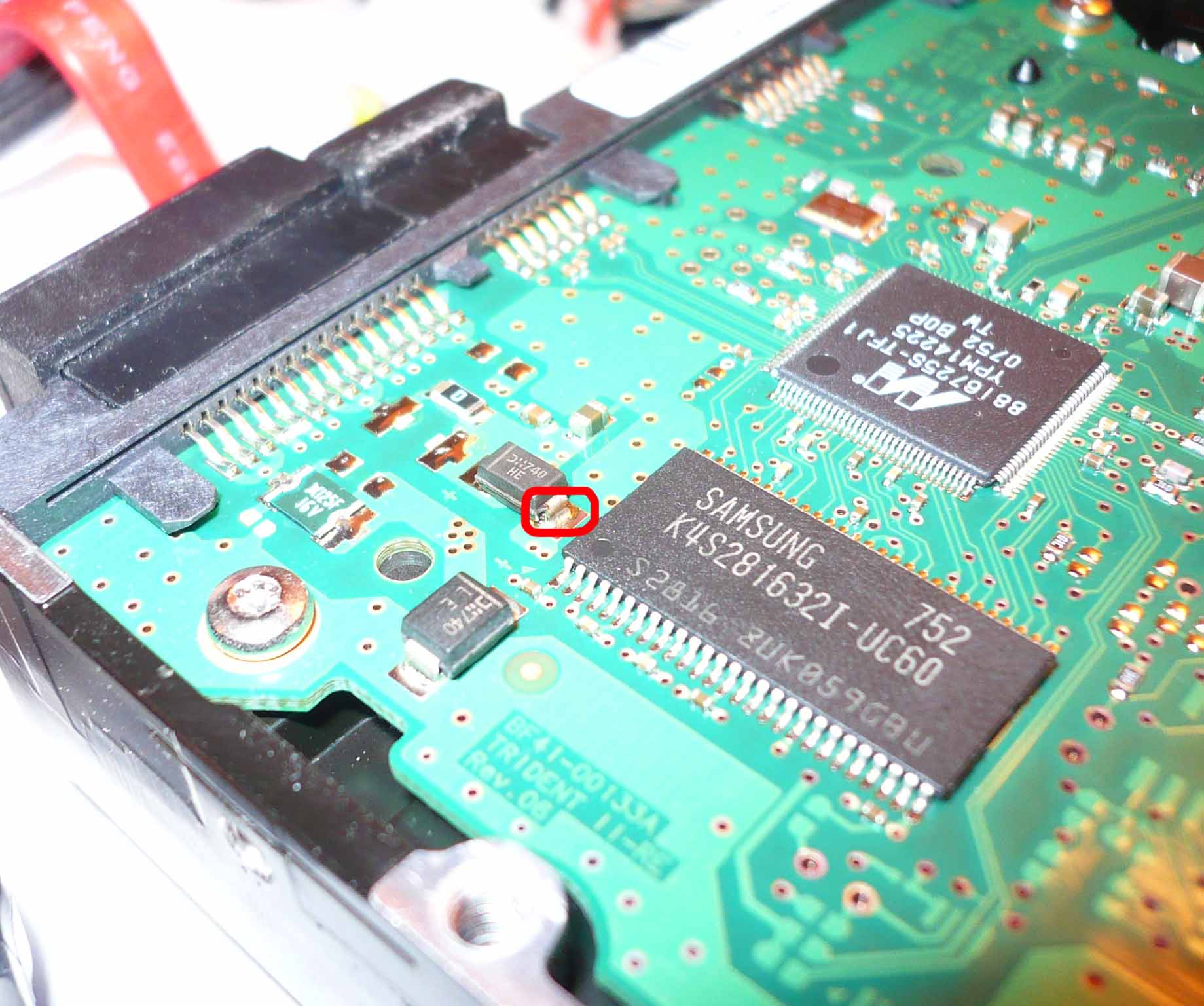

Prosím o radu,
zjistil jsem, že můj porouchaný napájecí zdroj u externího disku s sebou vzal i harddisk. Nicméně samotný řadič externího disku to přežil. Zajímavé, ale jde mi hlavně o ten hard-disk.
Na HDD by měla být data nepoškozena, alespoň doufám. Pokud nyní připojím disk k normálnímu napájení, tak ani náznak rozběhu. Jen spodní deska s integrovanými obvody začně čoudit v místě viz. obrázek. A cín se v tom místě snad i rozteče.
1) Ptám se tedy, jaká je šance, že disk půjde opravit.
2) Nerad bych při reklamaci riskoval, že mi disk někdo při řízení vymění za nový a tento zahodí. Doufám, že to nehrozí, pokud se o tom zmíní, že chci disk určitě nazpět.
3) Může být obsahem reklamace i záchrana dat?
4) Ta deska vypadá, že by šla snadno vyměnit? Dá se sehnat jinak, než koupí nového disku.
5) Nebo to není tak jednoduché a je to lepší dát nějaké spec. firmě? Na kolik by to vyšlo?

Na tomhle už nic nepokazíš. Já bych zkusil tu součástku vypájet (dvě mikropájky, z každý strany jedn…

Nepanikar, zkus nejdrive vypajet tu potvoru, zrejme ma zkrat.
jirka44 09.03.2009 15:23
jirka44
ta potvůrka tam snad musí mít nějakou funkci ne? Myslíš, že je to tedy jen nějaká ochrana?
dayslypper 09.03.2009 15:32
dayslypper
At je to co je to, je to nejspis pripojene k napajecimu napeti a je to ve zkratu. Proto ti nejspis h…

Toto by mohlo napomoct: PCB swap on a Samsung HD501LJ -- howto? A inak, podla toho co je na fotke,…

Našel jsem velice podobné téma zde: Samsung HD501LJ dead, a year of work in risk!!! Nejspíš v řeše…
dayslypper 11.03.2009 21:31
dayslypper
Svědomí mi nedá a tak bych se rád přiznal, že jsem zatajil opravdovou příčinu poruchy disku. Disk m…
dayslypper 12.03.2009 00:34
dayslypper
Dobrá zpráva! Po ověření, co tím vlastně udělám, jsem transil diodu odstranil a disk opět FUNGUJE!!…

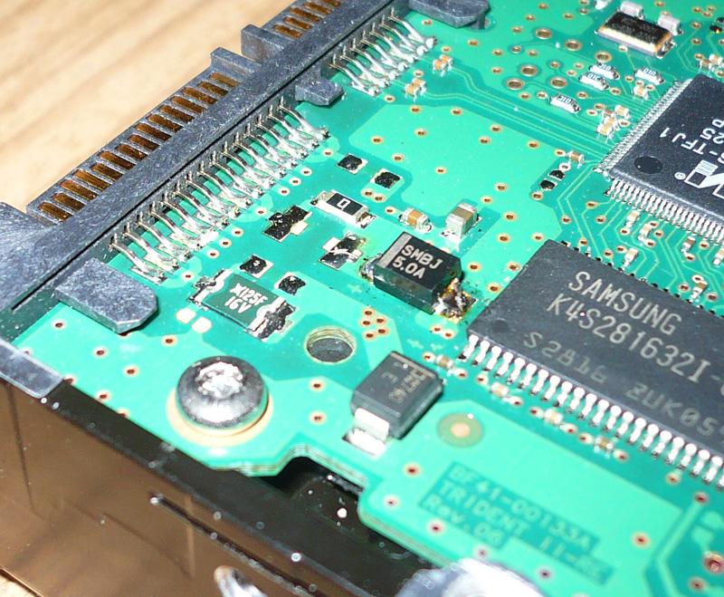

Pistolovou pájku na to brát samozřejmě nebudu, nicméně bych rád věděl, jestli to je jen kvůli přehřá…
dayslypper 14.03.2009 19:09
dayslypper
Sice prehriva, ale to neni hlavni duvod. Pistolova pajka ma tu vlastnost, ze v okamziku sepnuti nebo…
jirka44 14.03.2009 19:18
jirka44
Zjistil jsem, že existuji jednostranné a oboustranné. Toto je jaký? Tipuju, že oboustranný funguje…
dayslypper 14.03.2009 19:51
dayslypper
protože má transil vyznačenou polaritu = proužek, jde o jednostranný typ. (oboustranný má smysl jen…
lední brtník 14.03.2009 23:09
Jak už brtník pravil, je tam proužek. Ty potřebuješ jednostranný. Oboustranný by neochránil elektron…
jirka44 15.03.2009 09:04
jirka44
Jj, díky. Proužek je jak na tom mém, tak na tom kupovaném, takže už je mi to jasné.
dayslypper 15.03.2009 20:53
dayslypper
Tak zde přikládám obrázek po opravě. Je to ta transil dioda SMBJ5.0A SMD, co radil jirka44. To zašpi…

At je to co je to, je to nejspis pripojene k napajecimu napeti a je to ve zkratu. Proto ti nejspis horel zdroj. Nebo tam zdroj poustel vyssi napeti a transil (pokud to je transil) to zachranil sebeobetovanim. At je to co je to, odpojenim nic nepokazis. (pokud to nebudes pajet pistolovou pajkou). Pokud si na to sam netroufas, potrebne vybaveni mam.
A inak, podla toho co je na fotke, je skrat na napajani 5V. Ja by som zacal tym ze by som tu suciastku odspajkoval a premeral ci je ona sama skratovana, potom by som premeral ci nieje skrat i medzi +5V a GND (s odspajkovanou suciastkou) - v pripade ze ano, tak by som to rozhodne na napajanie nepripajal. Podla toho obrazku je ta suciastka mozno nejaka dioda (zeby zenerka?) pretoze ma oznacenu na puzdre katodu a i na plosaku je napisane +, ale moze to byt i nieco ine. Bolo by dobre odspajkovat i tu druhu rovnaku suciasku nizsie (trochu ine oznacenie na puzdre, ale naozaj len trochu, tipujem ze to bude to iste) a premerat a zistit ci sa jedna naozaj o diodu.
Disk mi neodpálil vadný napájecí zdroj, ale já sám při následném připojování identického zdroje jiným konektorem od jiného externího od stejné značky, který mám. Napoprvé jsem byl při tvorbě improvizovaného propojení pozorný a disk se v pořádku rozjel, ale pak jsem boxy přehazoval a přehazoval, až jsem to pak zapojil blbě. Budiž mi to lekcí. Jsem absolutní nefalšovaný idiot a diletant. :-[
Dobrá zpráva!
Po ověření, co tím vlastně udělám, jsem transil diodu odstranil a disk opět FUNGUJE!!!
Jestli to tedy chápu dobře, tak transil je tam proto, aby se při přepětí prorazil a tak proud odklonil od elektroniky, kterou tím má ochránit. Proměřil jsem ho a byl opravdu ve zkratu. Já měl HDD v externím boxu, který nemá takový výkon, a taky jsem to hned odpojil, takže to odnesl jen transil. Kdybych ale měl disk v bedně a stala by se třeba porucha na zdroji, která by transil prorazila, tak by zkratový proud protékal až by nepřeškvařil ten Jumper (ozn. číslem 0 na původním obrázku), pak by to vypadalo asi takhle:
[file.php?id=965&t=1]
Nový disk jsem naštěstí nekoupil. To by totiž u těchto nejnovějších Samsungů nemuselo zapůsobit (viz. můj příspěvek výše, ale nemám ověřeno).
Jen bych teď měl sehnat nějaký nový ekvivalentní transil, aby disk nezůstal nechráněn proti přepětím.
Transil nese označení: ]¦¦740 HE
