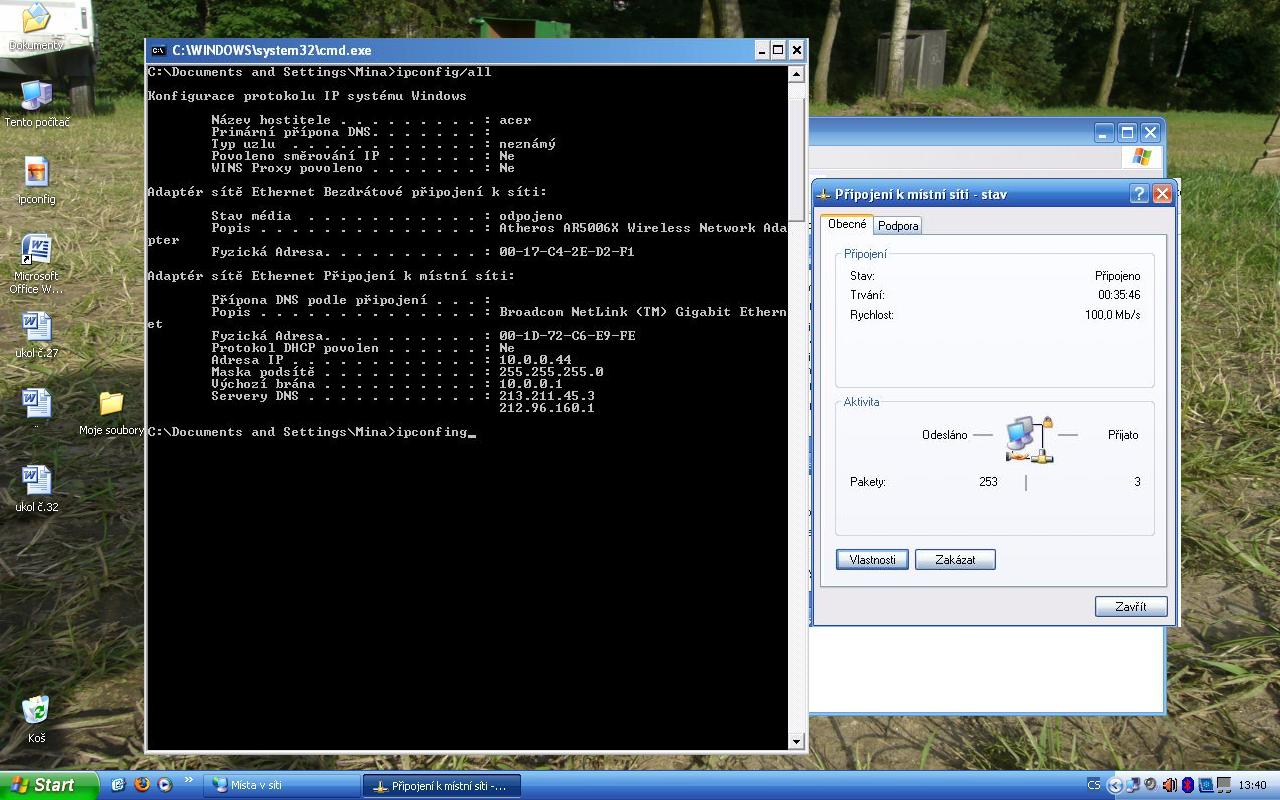

Dobrý den, řešíme jeden malý problém.. Na počítači, už nějaké ten rok starém nám bez problémů funguje internet. Nedávno jsme zakoupili notebook (acer extensA 5620Z-4a2g32Mi) Původně s Windows Vista, nainstalovali jsme si tam Windows Xp :-) (ale to na to vliv mít nebude :-D) No nastavili jsme si připojení úplně stejně jak na starém počítači. A nefunguje nám to :-( přikládám screeny. Ve stavu připojení se načte pár desítek paketů a nic.. Prosím hoďte nějaké rady co by stím mohlo být..

Případně funguje ping třeba na adresu Seznamu (77.75.72.3)?

dáš do příkazového řádku příkaz: ping 77.75.72.3 Nebo zkus ještě ping na bránu

Zkusil bych třeba diagnózu, která ukáže, kde je problém nebo reset adaptéru. Ale nejsem si jist zda…

Třeba tam je i nějaký router, nastavený na povolené MAC adresy nebo jiná pravidla.

Co když povolíte DHCP ?

myslel v nastavení dát získat adresu IP ze serveru DHCP automaticky. Záleží ale jestli to vaše síť p…

Zavolal jsem nakonec do Sattu (poskytovatel), smazal připojení, nastavil vše znova a šlape to jak má…
