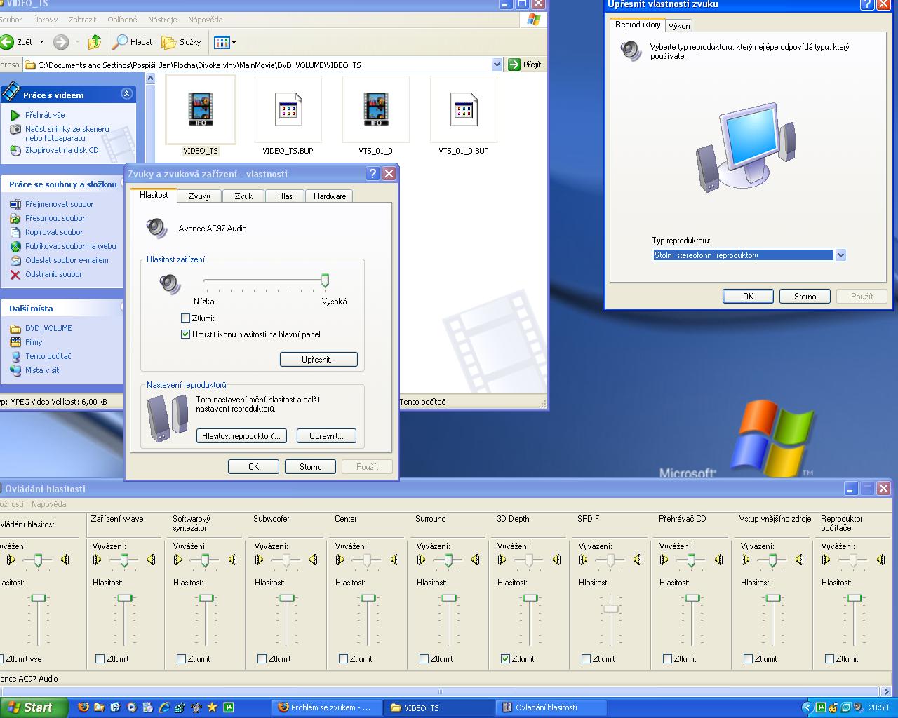

Koukal jsem vsude. Tady foto.

Nieco mas nastavene blbo. Uz aj to sa mi zda divne ze mas nastavene repro 2.0 a v mixeri mas center,…

Zkus nastavit ve Win repro na Stereo, patrně repro 2.0.(2.1). Případně si vzpomeň, jak jsi zvuk nast…

Máš někde v ovladačích zvukovky zapnutý režim karaoke.

Nieco mas nastavene blbo. Uz aj to sa mi zda divne ze mas nastavene repro 2.0 a v mixeri mas center, surround a podobne ::), ale ok to moze zavisiet od konkretnej zvukovky. Ale nieco v nastaveniach zvukovky mas blbo, nejake priestorove efekty mas zapnute apod. Mas vpravo dole ikonku pre nejake dalsie nastavenia zvukovky? Ak ano najdi si nastavenia efektov a efekty vypni (nastav na standard).
