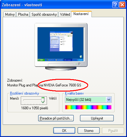

Klikni pravým myšem na plochu -> Vlastnosti -> záložka Nastavení a od tama sem opiš název vaší grafi…

GeForce FX5200 Njn, už to vidím, to je málo. Děkuji. Co mě bude stát lepší graf. karta?

Obávám se, že na tu hru potřebujete celej novej počítač. Ta grafika, co máte, byla slabá šunka už v…

Obávám se, že na tu hru potřebujete celej novej počítač. Ta grafika, co máte, byla slabá šunka už v době vydání (ale byla levná). Dalším problémem je, že máte grafickou kartu do sběrnice AGP, což je už zastaralá technologie a dostatečně výkonné karty pro AGP se dnes velmi špatně schání. Pokud byste sehnali, tak by ta karta měla větší cenu, než celý zbytek PC.
Na tu hru, jak sama píšeš, potřebuješ alespoň GF6600, což se ještě dá sehnat, ale jen z druhé ruky, třeba na Aukru. Pokud seženete za rozumné peníze i kartu GF7600 (tu mám třeba já), tak na takové byste si už mohli zahrát, ale obávám se, že by zase byl problém s jinými částmi počítače, např. s procesorem, který máte taky starej a lepší asi už neseženete.
Sečteno a podtrženo - na tu hru je z hlediska budoucnosti lepší sehnat celej novej počítač. Nemusí být novej, ale proste lepší (i druhé ruky). A jako všechno - je to otázka množství peněz. Čím víc, tím lepší PC seženete.
