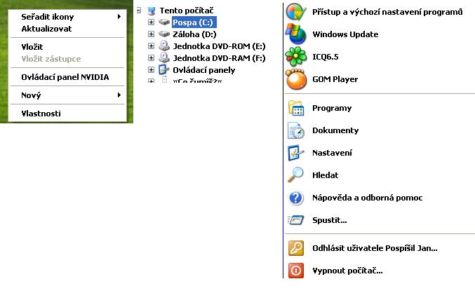

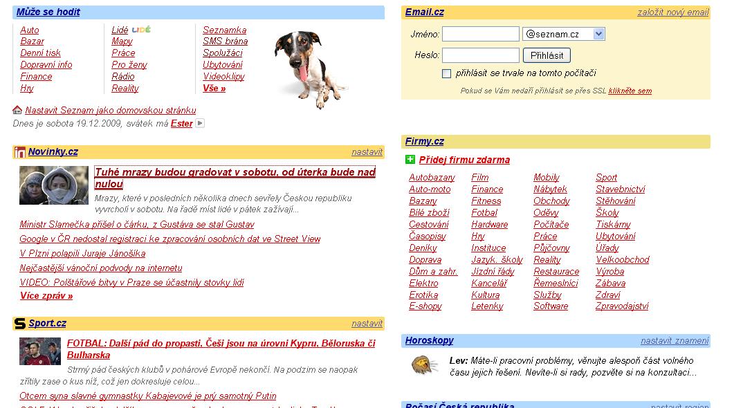

experimentoval jsi někdy s nějakými neoficiálními skiny, nebo s úvodním logem windows? ale je to cel…
ale je to celkem fuk.
systémovým písmem xp by mělo být tahoma - zkontroluj v ovládacích panelech - písma, že ho normálně vidíš, i tučnou verzi.
pokud není to na jaké jsi zvyklý, zkopíruj ty dva .ttf soubory z jiného pc.
když je zobrazení normální, pak bych zkusil změnit na klasický vzhled windows, restartovat, a zase vrátit zpět.
kdyby nepomohlo, jde zkusit vypnout službu motivy (v services.msc), restartovat, zapnout.
Zdravim, nezkousel jsem motivy, s timhle si radsi nezahravam, na posled co jsem udelal je, ze jsem od instaloval hru a resetoval a problem byl na svete, ale nejak neverim ze by to mohlo byt tou hrou.. Pismo tahoma mam nastavene, kdyz dam tucne nebo bez tucneho tak zadny rozdil.. Jak myslis ty ttf soubory? Muzu i z Visty? Diky
Jinak jsem zkousel zakazat motivy v msc, nepomohlo. I kdyz dam motiv klasicke nastaveni, tak se zmeni jen okna, ale pismo zustava stejne.. :.(
už to je divné - ty písma se mají lišit. na disku jim odpovídají soubory C:\WINDOWS\Fonts\tahoma.ttf a tahomabd.ttf
Pokud tam pravděpodobně jsou, bude přepsaná substice fontu tahoma v registrech nějakým jiným fontem, který vývojář té hry předpokládal že máš v pc, protože on ho tam má tak ho musí mít všichni:
[HKEY_LOCAL_MACHINE\SOFTWARE\Microsoft\Windows NT\CurrentVersion\FontSubstitutes]
ale už ti to chodí, tak to jen do počtu, kdyby zas někdy něco.
Stalo se mi teď, že po instalaci jedné hry a její následné odinstalaci, protože hra nefungovala, se mi změnil systémový font na tučný. Tahomu i Tahomu bold jsem fyzicky v adrésáři Windows/FONTS měl. Pátral jsem a zjistil, že v registrech v této větvi ale Tahoma chyběla, byla tam jen Tahoma bold:
HKEY_LOCAL_MACHINE\SOFTWARE\Microsoft\Windows NT\CurrentVersion\Fonts.
Stačilo vytvořit nový/řetězcová hodnota, zadat jako údaj hodnoty: tahoma.TTF a pak přejmenovat na Tahoma (TrueType). Po restartu uz Win XP fungovala s netučnou Tahomou. Snad to někomu pomůže.
Mějte se fajn. Martin.
