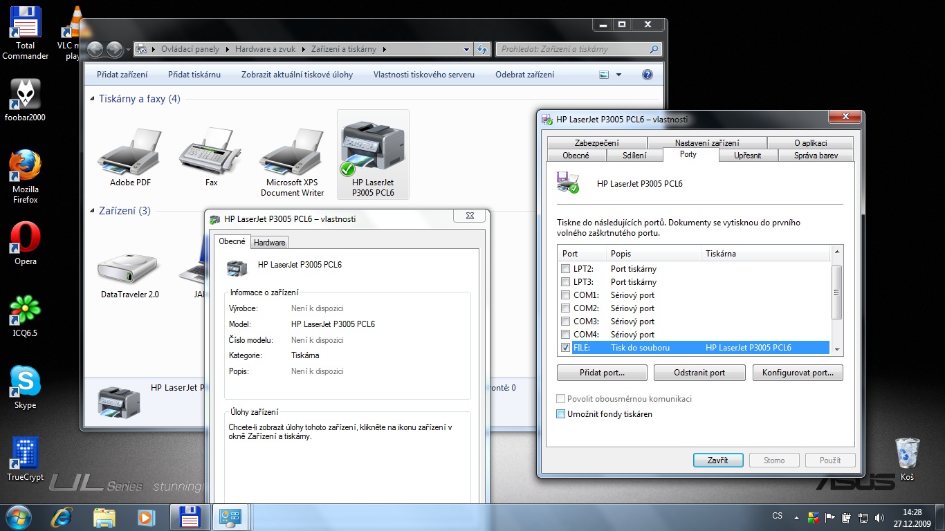

Takže, nainstaloval jsem na NB s Win7 ovladače tiskárny PCL 6, pro tisk do souboru (viz obrázek). J…

pokračování... Zkusil jsem tedy "Přidat port". Nabízí se Local Port a Standard TCP/IP Port. Local p…

A k dotazu: nejprve si nainstaluj tiskárnu jako lokální (klidně pro tisk do souboru), následně si vytvoř port a použij pro něj tento ovladač (nebo na již existující tiskárně změň port na tento síťový - to je ještě lepší řešení)
pokračování...
Zkusil jsem tedy "Přidat port". Nabízí se Local Port a Standard TCP/IP Port. Local port nedělá nic; zadám název, to je vše. Objeví se v seznamů portů, nelze konfigurovat... Standard TCP/IP port: "Nový". Zobrazí se průvodce, zda je zařízení zapnuto a síť připojená (je). Dám "další", teď to to mě chce název či IP adresu tiskárny a Název portu. A tady netuším, co dát. Tiskárna nemá svou IP adresu, protože je připojena k jinému PC, ne k routeru. Port tiskárny u toho hlavního PC je DOT4_002 (jak to napíšu do příslušné kolonky na notebooku, stejně se nic "nenajde")
