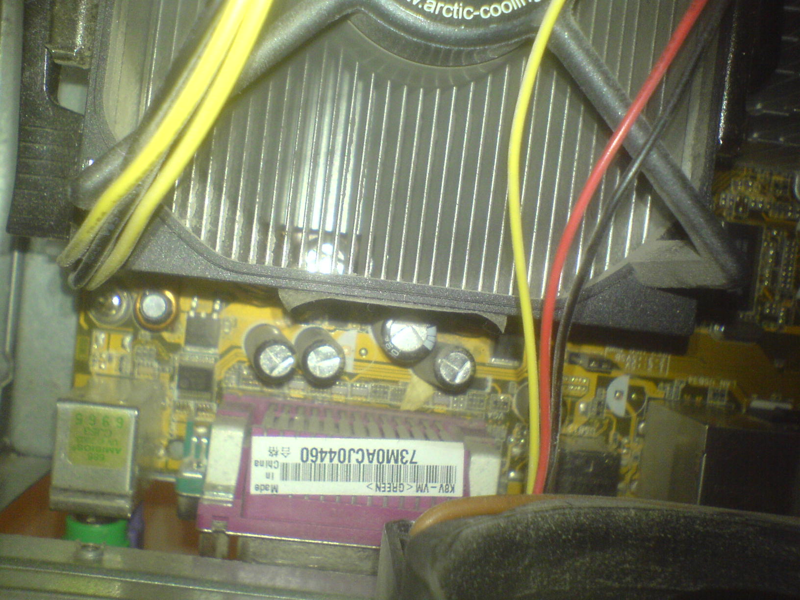

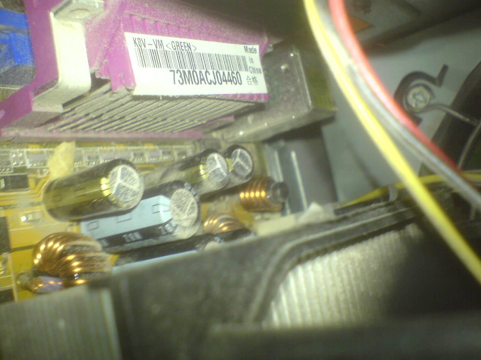

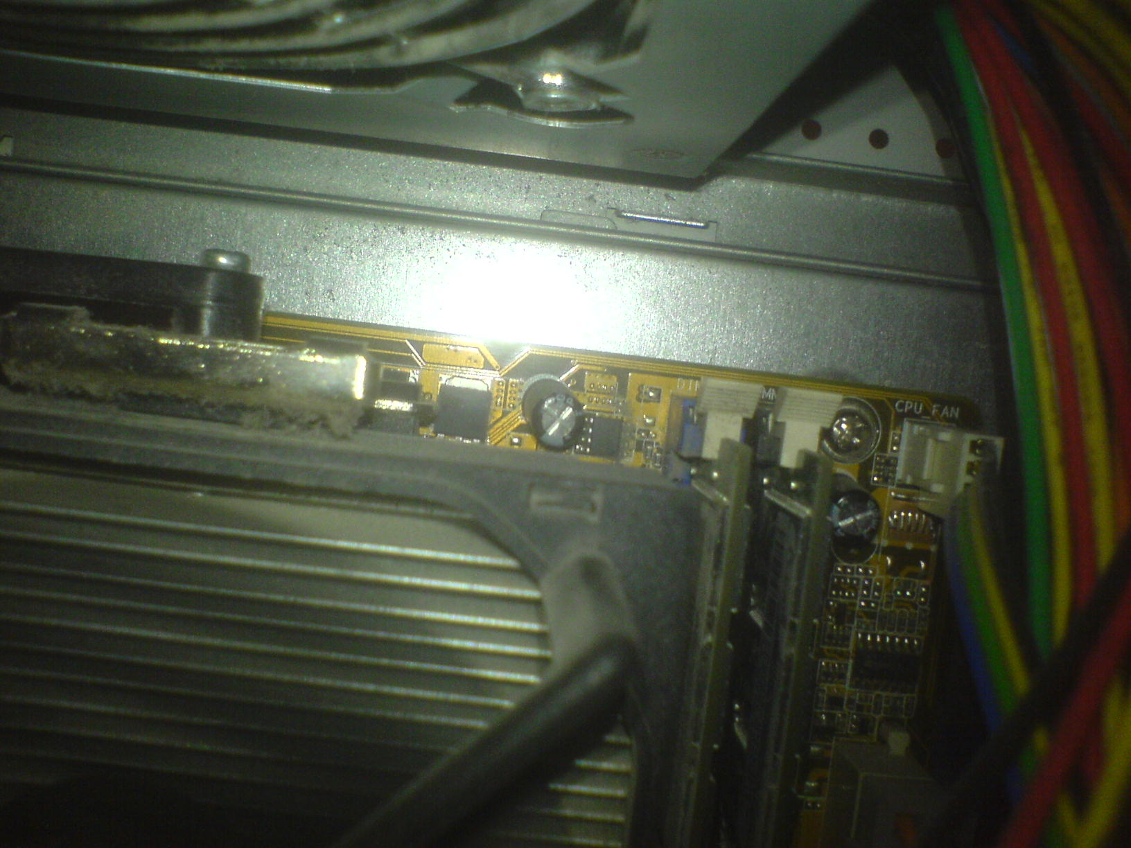

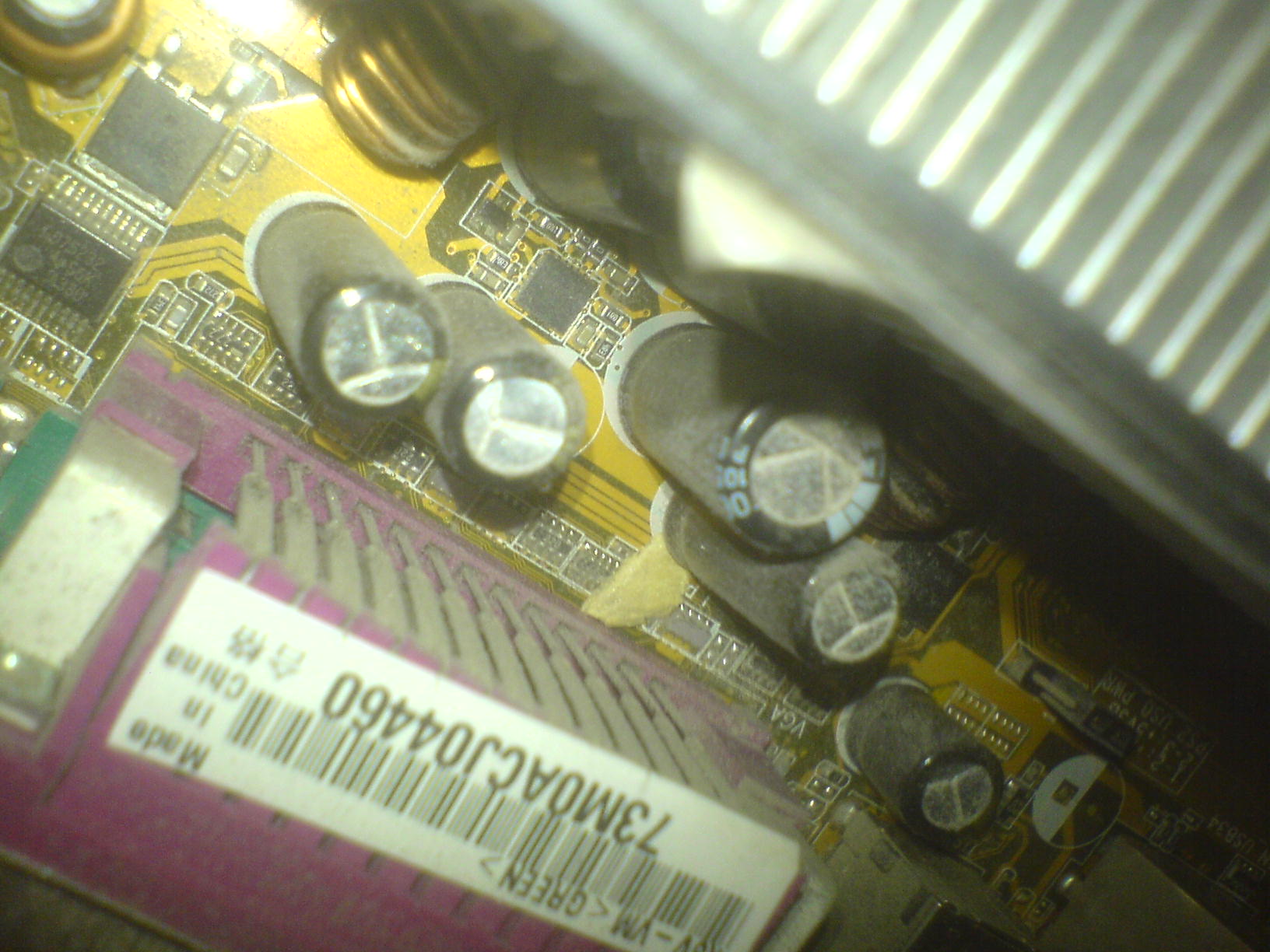

Opět dobrý den. na přiložených fotkách jsou mé kondenzátory na MB jsou v porádku ,je to normální nebo je důvod k obavám PC je staré asi 4roky. děkuji

Když jsou v pořádku, je to normální. Nebo co chceš slyšet?

Tak se podívej, jestli jsou nafouklé. Při pohledu shora se toho moc poznat nedá.
http://www.lisak.cz/nafoukle-kondenzatory-restarty .html
Mozna kdyby ses obtezoval a nasel si na netu obrazek nafouknuteho kondiku, tak nebudes muset delat zbytecne novy post.
Videl jsem komp ktery jel normalne i s nafouklejma kondama. A pak se v tom vyznej.
Od pohledu nic nepoznas, muzou byt vyschle za coz se odmeni explozi. Ale 4 roky je malo, pokud nejsou v extremnich podminkach. To vydrzi az do mrte komp kdy bude uz moralne zastaly.
Ci su naozaj vporiadku alebo nie sa neda poznat ocami. Na pohlad vyzeraju vporiadku. Kolko este vydrzia nevie ani Anca jasnovidka.
Jaky mas dovod studovat kondenzatory?
no ta prave bych rekl ze jsou tk napul ale nevim oproti tem na karlově odkazu jsou jak nový...
Co je napul? Vyzeraju uplne normalne.
Prosim tě jsou akorát od prachu.. Pokud s tím nejsou problémy, tak to hoď za hlavu..
ty kondy jsou zapojené paralelně (kvůli rozměrům a kvůli esr), takže porucha jednoho se na funkci neprojevuje.
pokud máš jen neurčitý dojem z nafouklosti, nech to být.
jestliže je čepička viditelně vypuklá nebo se celý válcový obal nadzvedává (je posunutý nahoru), je nejvyšší čas to vyměnit - ucvaknout, vypájet každý vývod zvlášť, zapájet nový "esr" typ - nízkoimpedanční, pro vyšší teploty, dodržet kapacitu a napětí.

Podiv se dovnitř toho zdroje na kondíky.. Obraz zkázy možná předčí Karlův odkaz..

Ty kondiky muzes zmerit zda maji jeste svou kapacitu, ne delam si srandu jsou OK, okem opravdu nic nepoznas, musel bys merit kondik pomoci frekvence aby jsi ziskal skutecne hodnoty, kdysi byvali i meraky ze merili primo v desce zaletovane soucastky, nevim jak je to ted, osobne bych to nechal jak to je, muzes spokojene jit spat.
Kondenzátory opticky v pořádku. Tvoje stará 939 tedy zdechne pravděpodobně z jiného důvodu. Ostatně už má odslouženo![:-)](https://static.poradna.net/images/smiley/smile.gif)

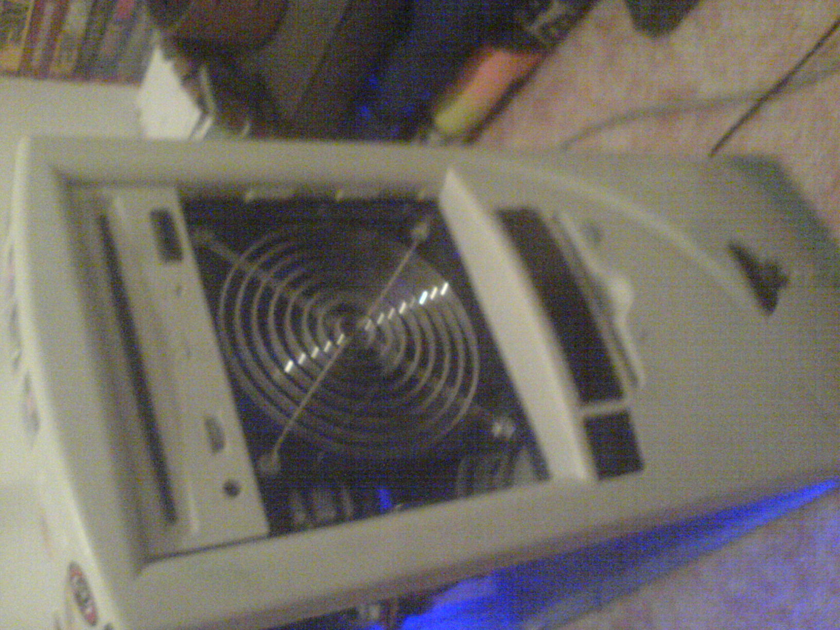

mam tam...3krat 120mm, a 3krat 90mm..vetraky..
Množství větráků nevypovídá o kvalitě chlazení. Záleží na jejich umístění a jak je upraven tok vzduchu v bedně. Pokud je bedna dobře navržena/upravena, stačí jeden větrák vzadu, v případě výkonnější grafiky lze dát jeden do bočnice, kterej přivádí grafice vzduch.
Já osobně mám na chlazení bedny (kromě zdroje) jen dva 8cm větráky vzadu na bedně zapojený na 5V.
To by som nerobil ptz potom by prudil vzduch len medzi bocnym a zadnym, a zbytok bedne ma 300 stupnov :) Ja viem ze cina bedne maju naboku dieru ale je to podla mna kontraproduktivne (ak je tam diera tak by som ju zalepil paskou, aj vsetky ostatne nepouzite diery vzadu, nech to nenasava zozadu). Vetraky by mali byt podla mna len vzadu vyfukovacie (tak to mam aj ja, staci jeden 12cm realtivne pomalobezny), vsetko ostatne ja osobne povazujem za nevhodne.
Ta díra na boku není ani trochu kontraproduktivní, ba naopak, je žůžo, fajn, eňo ňůňo a vůbec všeobecně sqělá. Jenomže nesmí být sama o sobě. Na ní se má montovat trubice (já ji říkám větrný tunel), která sahá až k ventilátoru procesoru a velmi podstatně zlepšuje odvod teplého vzduchu od procesoru. Ten vzduch má totiž jinak tendenci cirkulovat v okolí procesoru a náležitě se (i s procesorem) zahřívat.

jeden vetrak 12cm mam pod DVD a pred nim mam namontovany na prave strane HDD ...potom mam dole vepredu dalsi 12cm vetrak a potom normalni nevim asi 6CM vetrak vzadu na CASE a dalsi na grafice velkej a na CPU ....je to dobré nebo spatné? navrhoval jsem to sam a teploty jsou více než OK

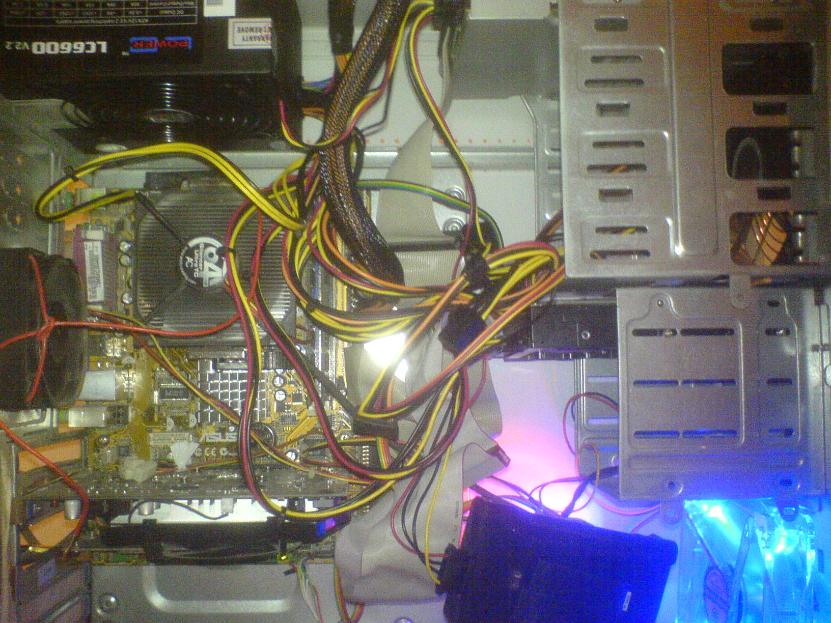

Pokud se ti s tím chce hrát, můžeš dělat pokusy, jak dosáhnout co nejlepšího chladícího efektu s miminem větráků. Podstatný při tomto je - ucpat všechny nežádoucí díry na bedně, kterýma nechceš nechat pronikat vzduch dovnitř. Když to patřičně ucpeš, tak zjistíš, že ti stačí pouze zadní větráky, který vytváří podtlak a jak to nasává vzduch žádoucími místy, tak to chladí komponenty, který jsou v patřičých místech - tedy díra vepředu před HDD. DVD mechanika nemusí tak chladit, stejně se používá jen málo. Někdy dobře poslouží i kus kartonu, když chceš vzduch směrovat, např. ke grafické kartě.
diky tobe sem ted dostal napad ...zkusim odtesnit vsechny diry protoze jich tam mam dost :D
Když se teď dívám znovu na fotky toho tvýho PC, tak máš poněkud blbou bednu - větrák na zadní stěně je dost nízko, kdybys měl chladič na CPU s bočním prouděním, tak by foukal na zadní stěnu do míst, kde není žádnej větrák. A myslím, že ten 120mm větrák vepředu pod mechanikou je zbytečnost, osobně bych ho dal pryč a dal zpátky záslepky. Od spodního větráku jde do bedny vzduchu dost. Obecně by měl být v bedně mírnej podtlak, nikoliv přetlak.
bedna je uplne na ..ani nebudu rikat na co nechci porusovat pravidla stanovená poradnou..zastaralá z roku 2000 ten vetrak tam mam kuli svicení ale tikal jsem si kdybych vyvrtal diru do case (treba nahoru nebo do bocnice a dal ho tam treba pred CPU nebo grafarnu jestli by to nebylo lepsi ale to nevim jestli by se zase vetraky nebzdili..
Brzdit se nebudou, ale musíš si představit tok vzduchu v bedně, pro představu si dej místo bočnice plexisklo a foukni do vstupního větráku třeba dým z cigarety a uvidíš, kudy ti to proudí a kam. Když dáš do bočnice větrák do špatnýho místa, může se stát, že čerstvej vzduch z bočnice naženeš ke zdroji, nebo k zadnímu větráku a tím tomu akorát uškodíš, protože to nebude odsávat teplo od CPU a pamětí.
Jak jsem psal - pro začátek zkus odstranit ten přední 120mm větrák a dej zpět záslepky a sleduj teploty, jak se pohnou (a taky výsledný hluk). Jakou máš perforaci plechu za větrákem na zadní stěně? Pokud je mizerná, vyřízni ji a sleduj zlepšení.
vzadu na vetrak je to k nicemu to vyriznu a dam sitku a nebo necham vetrak at tam je naprazdno jen se sroubkama, s tou cigaretou to vubec nen spatnej napad to zkusím ..a vzduch by mel proudit vsechen do zadniho vetraku ze?
Měl by hlavně proudit zepředu zespoda dozadu do zadního větráku a do zdroje. Ty však máš vepředu velkej větrák, ten to narušuje, resp. máš tam jiný tok vzduchu. IMHO je tam zbytečnej a vytváří ti v bedně přetlak, vzduch se tam všelijak motá. Až to vyřízneš, tak uvidíš, že se ti to celý zlepší. Při foukání kouře ten přední větrák zkus odpojit a předek zakryj kouskem kartonu, ať můžeš srovnat efekt s větrákem a bez větráku.

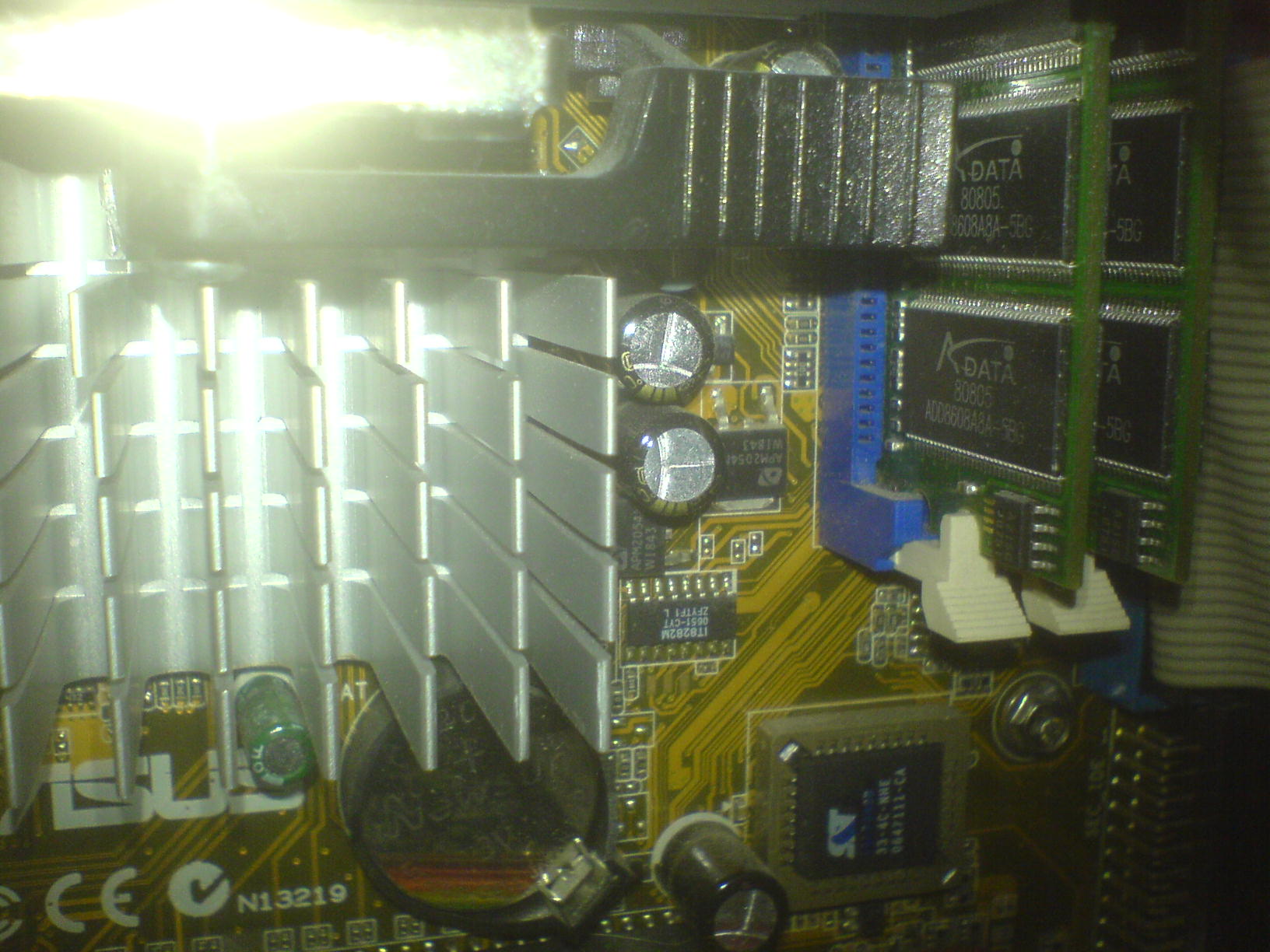

Co je to za skvrnu na obr. dsc00486-jpg?
Covece kapnul jsi na to, to vypada jako tekouci elyt na desku.
A nebo naka myska hlodalka mela hlad a nekdo ji vyplasil tak tam nechala onen zbytecek ![:-D](https://static.poradna.net/images/smiley/bigsmile.gif)
jo tak ted na to koukam nazivo...nelibi se mi to ale az bude PC vypnute zkusim na to hmatnout jestli je to neco divneho...
tak jsem ted otevrel zdroj :D a jsou tam 2 kondenzatory bouchnuty :D....po vymene zdroje je PC stabilnejsi a ve hrach se mi uz nedeje ze by 10vterin jela a pak se na 2 vteriny zastavila ...dekuji
