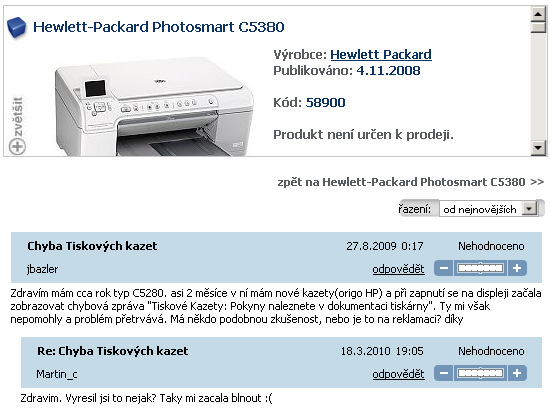

Zdravím všechy. Mám problém s výše uvedenou tiskárnou. Po zapnutí se na Displayi napíše hláška: "Tiskové kazety-pokyny naleznete v dokumentaci tiskárny." Dokumentaci jsem prošel a nic nejzistil. Setkal jste se někdy někdo s tímhle problémem? Může to být stářím kazety? Černou mam do roku 2011 a ta barevná která je tam nová má na sobě napsáno July 2010. Proto si myslím, že mam ještě měsíc čas. Díky moc za odpověď!

Po dlouhé době jsem chtěl použít tuto tiskárnu pro tisk na CD a ejhle. Vylezl potisk v odstínech červené. Usoudil jsme že možná zaschl inkoust a barevnou cartridg vyndal a vyčistil. Po navrácení na mě vybafla tato nesmyslná hláška "Tiskové kazety-pokyny naleznete v dokumentaci tiskárny." Pár vyndání a zandání nepomohlo. Už sem tiskárnu odepsal, ale naštěstí jsem na dně šuplíku našel ještě starou cartridge. Vložim jí dovnitř a ehjle. Tiskárna jí našla, ale jelikož jsem jí kdysi dávno plnil nebyla schopná identifikovat hladinu náplně. Takže při téhle hlášce nemusí být nutně mrtvá tiskárna.

Mě pomohlo tvrdou gumou vyčistit kontakty na tiskové kazetě. v

Neuvěřitelné! Už jsem chtěl ten krám prohodit oknem, a pak jsem to zkusil tou gumou. Vytiskla! Ale jinak musím říci, že se mně tolik natrápila, že HP je pro mne do budoucna neexistující firma.
