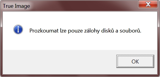

Nevím jak je to s tou nabídkou u jiných OS, ale já mám Windows 7 a žádnou nabídku Připojit v kontext…

Nevím jak je to s tou nabídkou u jiných OS, ale já mám Windows 7 a žádnou nabídku Připojit v kontextovém menu na souboru .tib nemám. Mám nainstalovaný Acronis, tyhle soubory otvírám prostým kliknutím. Acronis je i docela "chytrý". Tímhle způsobem se nejde dostat do zálohy poštovního klienta Outlook.
[25555-acronis-jpg]
