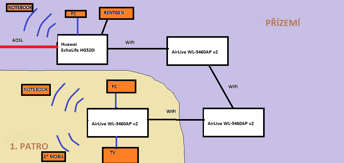

A potom druhý dotaz: Kabely nejsou možné. Když bych chtěl rozšířit internet po celém domě, mám propočteno, že by to muselo vypadat asi jako na obrázku- kvůli stěnám, které jsou všechny tlusté 55cm. Mám šanci něco takového sestavit aby mi zůstala použítelná rychlost a ping? Nebo jak to udělat? Nehraju onlinovky, netelefonuju, pouze webový prohléžeč + ICQ.

Předpokládám, že ten řetěz repeaterů vyrobím tím, že na 2. repeateru dám jako zdroj ten 1. (SSID, heslo), na 3. jako zdroj 2. až do konce, kde jsou PC. Pokud se budu snažit držet do 60% signálu po dobu celého vedení (při poklesu síly na 60% už další repeater), jakou rychlost mám očekávat?

K tak šílenému kroku mě vedě to, že kabel prostě nejde a jiné řešení nevidím. Už jsem vystřídal 7 antén, ale řešení dole vysílat a nahoře přijímat nejde. 12 stěn po 55cm ten signál nezvládne ani s venkovníka anténama.

zkus navštívit někoho u vás, kdo se wifi sítěmi zabývá, a dát mu plánek toho co chceš pokrýt - kolik místností s pc, zdí, vzdálenosti. tady to nemá smysl slovně řešit, nikdo jiný tu stavbu nezná.
viz kolegové níže: to že ti ap nabízí repeater režimy, ještě neznamená že to bude uspokojivě fungovat.
existuje ještě poměrně šílené řešení - rozvod netu po síti 230V. je to omezeno stejnou fází, průchodem přes indukční elektroměr, a taky vzdáleností.
Opakujem to tu uz asi 10x. Repeater mod nefunguje spolahlivo a nepoznam siet, kde by to slapalo. Skusal som ho za poslednych 8 rokov rozhcodit asi 4x u roznych zakaznikov, ktori mali poziadavky ako ty, ale vzdy to sciplo na spolahlivosti, resp niekedy sa spoj ani nepodarilo rozbehat.
Ak nemozes tahat kable jedine spolahlive riesenie je dvojica ap, jeden na prijem v mode klient, druhy ako vysielac ap.

To tazatel: Rozhodne ne 4 repeatery za sebou, to si ani to brozdani neuzijes a neustale se ti to bude rozpadat. Chces li to skutecne pospojovat bezdratove pres x preskoku, pak volit zarizeni, ktere umi 2 (pro pripad jen predavace signalu) az 3 (pro pripad, ze se budes u toho zarizeni chtit taky pripojit) nezavisle bezdratove karty (napriklad mikrotik) a smerovymi antenami vytvorit propojeni mezi sebou. Kazdy spoj na jine frekvenci (v pasmu 5GHz), aby se nemohly ovlivnovat, taktez jednotliva AP (v pasmu 2,5GHz) aby se nerusily mezi sebou. Bude to stat dost penez, ale zase to bude naprosto spolehlive.
