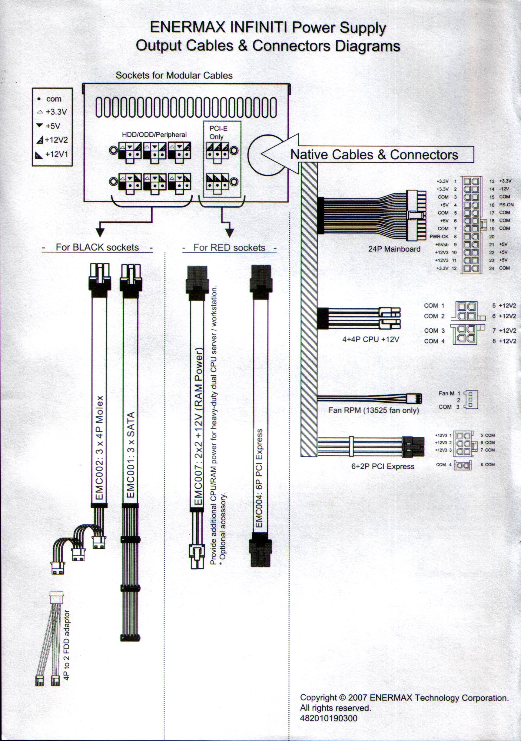

Zdroj Enermax Infinity 720W, modulární kabeláž, http://www.3dxtreme.net/index.php?id=enermaxinfini tip3
Grafická karta nVidia GTX460 vyžaduje přídavné napájení 2x6pin
http://www.alfacomp.cz/php/product.php?eid=1051400 06000000ZHE&Search=gtx%20460&SearchType=1
V současné době byla v PC karta pouze s jedním 6 pin konektorem, bude teda potřeba jeden 6pin kabel přidat (jeden 6+2 je součástí pevného svazku pro CPU, deska, fan, PCI-E)
Na zdroji jsou pro dodatečné PCI-E 6pin kabely určené ty dva červené:
[IMG_3966.jpg]
Tedy do jednoho z nich bych měl vrazit ten druhý kabel (a spolu s tím "pevným" strčit do GK). Váhám nad tím, do kterého. V manuálu má jeden označení jako +12 V1 a druhý jako +12 V2
Viz manuál: 3936-zdroj-jpg
Nebo je to jedno?
Díky.

Mýlíš se. těma třema kabelama (u šestipinu) teče velký proud, redukce to přechodovým odporem zkurví…

Podívej se, jak a čím máš zatíženy jednotlivé větve (asi budou stačit papírové údaje) a zapoj to tak…

Jde o to, jak rozpoznat větve. Nebo to je ten údaj (viz fotka z manuálu) "+12V1"? V tom případě ten…

The red connections are for primary and secondary PCI-express, the black slots are for peripheral co…

Asi chce využít jeden ten pevný co už má vyvedený napevno.

Jo tak. Asi bych to propiskal multimetrem.

Asi nejjednodušší by to bylo "propípat" měřákem pokud se tím chceš zabývat a chceš nějak "balancovat…

Měřák nemám. Podvody s větvemi uvnitř u Enermaxu (za +/- 4kKč) neočekávám. Zatížení větví je dle spe…

Jo, ty myslíš fakt, že sice jedna větev utáhne 28(30)A, ale všechny tři najednou ne 28+28+30=86, ale…

Na tom šestipinu co je z kabelu napevno je 12V3 a ten to kdyžtak utáhne sám :-) Dal bych určitě 12v2

Doplnil jsem specifikaci, +12V2 opravdu napájí CPU/GPU. poslední
