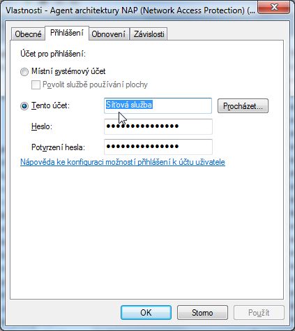

jejda, jaký local user - to máš špatný oprávnění.
a koukám, že služba se snaží konektit - náleží jí spuštění pod NT AUTHORITY\NetworkService, máš to v nápovědě.

services.msc
![[4062-networkservice-jpg]](/file/view/4062-networkservice-jpg)
najít službu
prokliknout
přihlášení
vybrat:

Když měním tento účet na Síťovou službu, jaké tam mám dát heslo? Od aktuálního uživatele? Či snad od postgres?
EDIT: UAC mam vypnutý
nemá heslo- nevyplňuje se, nebo při vyplnění bude heslo ignorováno. tenhle postup je reakce na původní dotaz, kdy služba nešla spustit - vyzkoušej jestli jde spustit. postgre nepoužívám- takže spíš googluju.
Nespustí se, píše stále to samé.
