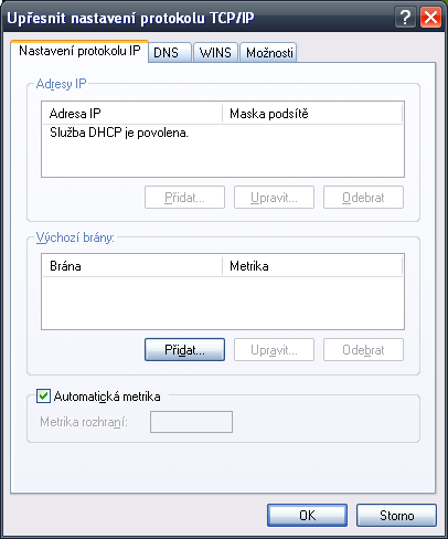

tak sem hoď důkaz (pokud tedy tušíš, nač vůbec reaguješ). edit: [http://pc.poradna.net/file/view/43…
touchwood 07.11.2010 11:51
[IMG]http://img263.imageshack.us/img263/7536/dhcp. png[/IMG] Naštěstí jsem v práci, tak to sem můžu…
Miláček 07.11.2010 20:20
Miláček
LOL. "Naštěstí" to je alternativní konfigurace, která vstupuje v platnost v okamžiku, kdy není dost…
touchwood 07.11.2010 20:41
Tak mi vysvětli jak je to možný, že mi to chodí. A z druhého počítače pingnu na obě dvě adresy. Takž…
Miláček 07.11.2010 20:54
Miláček
Takže jsem se ztrapnil tím, že mi to funguje? Nebo se tady ztrapňuje někdo jiný, kdo tvrdí, že to ne…
Miláček 07.11.2010 20:56
Miláček
Co dodat, vyzera to, ze si bud trubka, alebo nechces chapat (neviem co je horsie). Tw ti myslim jasn…
fleg 07.11.2010 21:24
fleg
že "si někam pingneš" je irelevantní - to může zařídit router v síti. Jediné a důležité je, co vypi… poslední
touchwood 08.11.2010 07:03
Milacku a ked si taky odbornik preco si mazes privatne ip adresy? Zeby paranoja z povolania? Trvam n…
