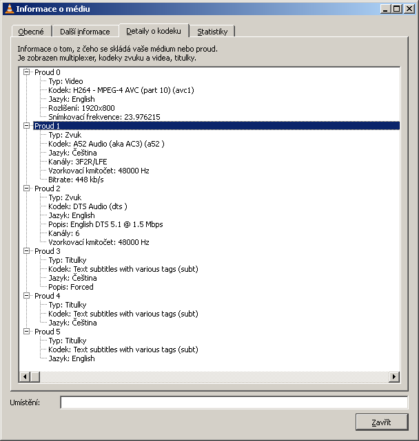

Náhoda! Stejný (velmi podobný) dotaz jsem chtěl taky položit... Mám film (fullHD BR-rip), kontejner…
L-Core 18.01.2011 13:35
L-Core
řekl bych, že to bez rekomprese nepůjde, jedině, že by zvládla krabička simulovat stereo - ale pocho…
kmochna 18.01.2011 13:54
kmochna

Náhoda!
Mám film (fullHD BR-rip), kontejner Matroska. Jenže nemám domácí kino či věž s podporou 5.1 či něco takového, pouze stereo. Připojím disk s filmem k TV, hraje - jenže TV nemá nějaký automatický downconvert z 5.1 na 2.0. a podle toho to taky vypadá: někdy je řeč příliš hlasitá, jindy zase potichu, stejně tak hudba, zvuky.
V čem udělat (bez nějaké rekomprese videa pro sledování na TV) v tom *mkv zvuk 2.0? Je tam navíc i anglické zvuková stopa, tu bych klidně taky mohl odstranit, kdyby to šlo.
Z úpravama hotových filmů nemám žádné zkušenosti. Svoje homevidea zpracovávám starším Vegasem.
Díky.
[4918-mkv-png]
řekl bych, že to bez rekomprese nepůjde, jedině, že by zvládla krabička simulovat stereo - ale pochopitelně se můžu mýlit. edit// tohle bude záležitostí krabičky/ playeru jak to splitne na repráky, samotný streamy a kontejner toto neřeší.
s odstraněním angličtiny (jednoho audio streamu) ti pomůže mkvtoolnix
