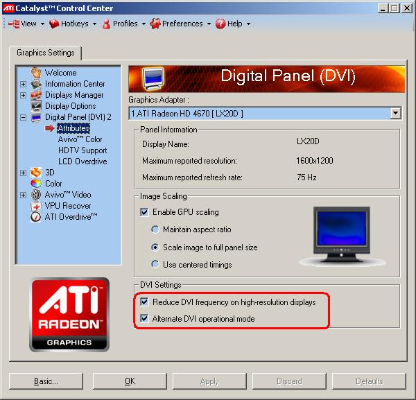

Jestli je to ATI (AMD) karta, zkus tohle (nastavit ve VGA režimu, restartovat):
![[http://pc.poradna.net/file/view/7066-reducedvi-jpg ]](/file/view/7066-reducedvi-jpg)
