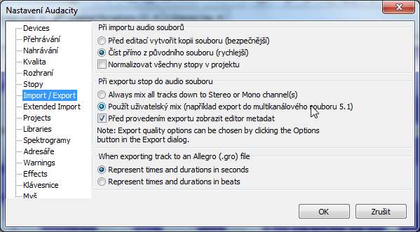

Sorry nie som odborník na zvuk, ale myslím, že zrejme 2. obrázok je správne, nakoľko keď použiješ St…

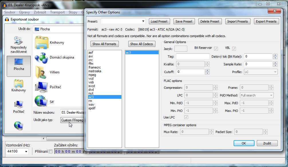

Tak něco je špatně uloží to jen 5 stop. [919_sshot_1.png]

nedávej formát mp3. vyzkoušej třeba aac, ac3, ogg - zjisti, který vezme 5.1. s mp3 budeme pravděpodo…
kmochna 09.10.2011 21:18
kmochna
Já dávám formát ac3.
Cat 09.10.2011 21:22
Cat
takže přes ffmpeg. v nastavení si musíš napsat, že chceš 5.1 zvuk. popřípadě uložit jako ffmpeg cust…

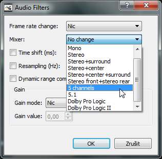

Tak jak máš dole ten obrázek audio filters, to je co za program? Už jsem dneka chvíli laboroval že b…

ten problém nehledej v audacity, ale v kodéru. musí podporovat 5.1 proud a musí ho umět. z modrý rajdy to určitě bylo jako dts http://cs.wikipedia.org/wiki/Digital_Theater_Syste m , což třeba lame do mp3 nemusí umět (avidemux na mě pravidelně ječí, že tolik kanálů zvládne leda hovnocuc :-D)
audacity podporuje i převodníky třetích stran a ffmpeg. ty budeš muset vymyslet do kterého formátu (který umí 6 kanálů) a kterým kodérem, který umí, to převést. tohle je ten zakopanej pes.

no to bych dokázal, průser je, že tam nevidím mixer.
já ti do audacity čučím už půl hodiny a nic.
[7185-audacity-ffmpeg-jpg]
koukni sám, já tam mixer nevidím.
dále jsem našel v preferencích tuto
[7186-nastaveni-jpg]
můžeš to vyzkoušet?
jinak audacity v tomto není vůbec přívětivá. chci výstupní formát a hned nastavení mixeru- tak jako v avidemuxu.
[7187-mixer-jpg]

to je avidemux- nebude vhodný.

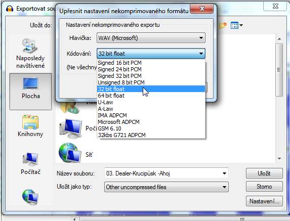

zkus postup:
v audacity zpracovat (všimni si, že tam není v menu otevřít, ale import- pracuje pouze ze surovým zvukem), jak potřebuješ
exportovat jednotlivé wav či pcm do wav 32bit (32bit float či signed 32bit pcm)pokud jsou 32bit.
[7193-export-jpg]
a posléze wavy muxnout na 5.1 dolby- líbí se mi Surcode , ale za 100 doláčů si to můžou narvat víš kam.
podívej se na ten videohelp- návod dostaneš i na vegas, který máš.
