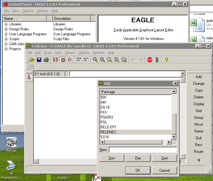

Už je mi trochu blbé, pořád se ptát, ale cítím, že se blížime k cíli, že toto bych snad mohl zvládnout. Ten výmaz se zdá být tak jednoduchý a mě ale pořád nejde. Takže teď jsem udělal snad vše podle tvé rady (viz příloha). Co ale dál, tlačítko ULP tam nikde nemůžu najít. A co s tím souborkem "lbrcpy_12.ulp"
ten by asi chtělo někde nakopírovat né? Dík
jen upřesním ten obrázek. Konkretně teď chci vymazat to RELENEC (jedná se o relé NEC), a verzi mám taky č.4. Jak vidno DELETE tam nikde není.
Talčítko ULP je pod n ve slově Options
ten soubor lbrcpy_12ulp se musí nakopírovat do adresáře ULP který je součástí programu. Potom když se otevře knihovna, FILE/OPEN/LIBRARY a název knihovny, tak už se nehledá kýžená součástka, okno zůstane prázdné. Stiskneš osmé tlačítko v té druhé řádce na obrázku s popisem ULP a vyhledáš ten lbrcpy. Jakmile ho spustíš kliknutím na něj, tak se ti teprve otevře seznam v té dané knihovně a tam teprve vybereš co chceš smazat.

Je to ono ! Děkuji moc, tímto byl vyřešen poslední dotaz (vlastně byl zadán jako 1.). Jak geniálni, jak prosté!

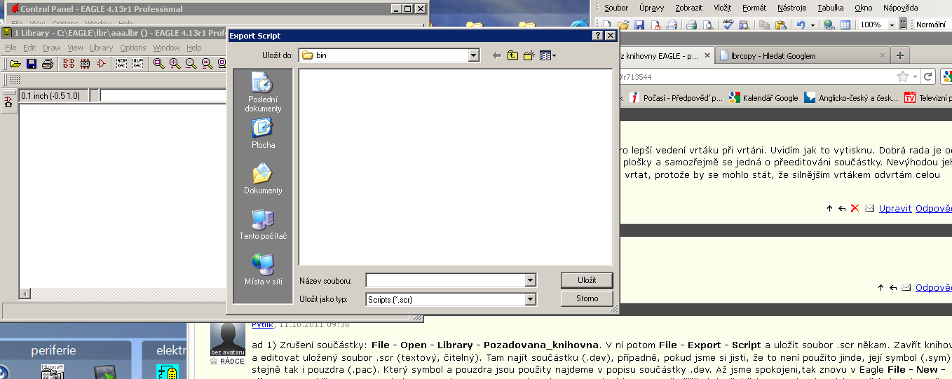

ad 1) Zrušení součástky: File - Open - Library - Pozadovana_knihovna. V ní potom File - Export - Script a uložit soubor .scr někam. Zavřít knihovnu a editovat uložený soubor .scr (textový, čitelný). Tam najít součástku (.dev), případně, pokud jsme si jisti, že to není použito jinde, její symbol (.sym) a stejně tak i pouzdra (.pac). Který symbol a pouzdra jsou použity najdeme v popisu součástky .dev. Až jsme spokojeni,tak znovu v Eagle File - New - Library. Tam klikneme na symbol SCR a vybereme upravený soubor .scr. Pokud jsme mazali příliš aktivně (třeba pouzdro, které je potřeba), tak vznikne chyba a je třeba postup (s větší opatrností) opakovat. Proto editujte kopii .scr, ať nemusíte pořád exportovat z knihovny. Toto knihovnou přepište původní knihovnu.

Nějak se motám s tím vymazováním (bod 1 mého dotazu). Dělám to přesně podle tvého návodu : - "ad 1) Zrušení součástky: File - Open - Library - Pozadovana_knihovna. V ní potom File - Export - Script a uložit soubor .scr někam, jenže já tam žádné soubory ".scr" nemám. Přesto když dám uložit, tak mi to něco uloží, ale zase není v čem ten soubor otevřít. V příloze posílám screen. Pokud je to tak složité, necháme to být. Pokud se jedná o nějakou mou chybu a máš chuť, zkus napsat co s tím. Nebo prosím ostatní, není něco jednoduššího, jak se zbavit nepotřebné součástky v knihovně?
Ten soubor je TEXTOVÝ! Ten se neotvírá (a needituje) v Eaglu, ale v libovolném textovém editoru, např. takový PSPad je výtečný (zdravím velkého JaFi)
