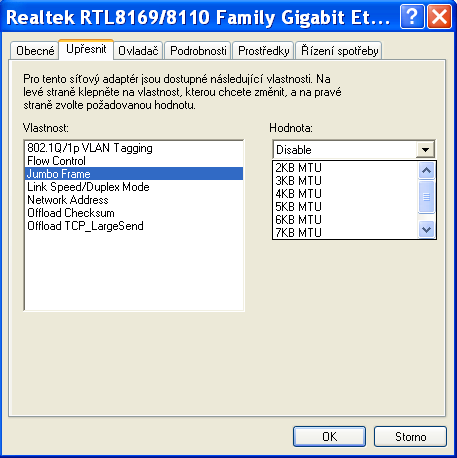

Tak tuhle volbu tam nemám. Bylo tam disabled. Zkusím tedy nastavit 2K, jestli se to zlepší.

Jumbo frame s tym nemaju nic spolocne (pouzivaju sa len na gigabitovych sietach), MTU nastav na routri nie na klientoch.
já teda na síťovkách mtu nastavit nemůžu a na routru jo- jak jsi psal, ale zajímalo by mě, co to je ten sloní rámec?
podle http://cs.wikipedia.org/wiki/Maximum_transmission_ unit to má něco společnýho. proč tw radí nastavit menší packet? není to po selsku tím, že něco nestíhá? díky za objasnění.
na síťovkách to jde: Change the Maximum Transmission Unit (MTU) Size

Zjednodusene, namiesto klasickych 1500B framov sa pri jumbo robia az 9k, cim sa zmensi fragmentacia a zvysi sa priepustnost siete (menej ramcov=menej pocitania=menej chyb), ako som pisal pouziva sa pri 1Gb sietach.
Inak podla mna MTU na klientoch nema zmysel, kedze MTU aj tak zmeni router vo finale, takze to co radil tw je asi zbytocne.
