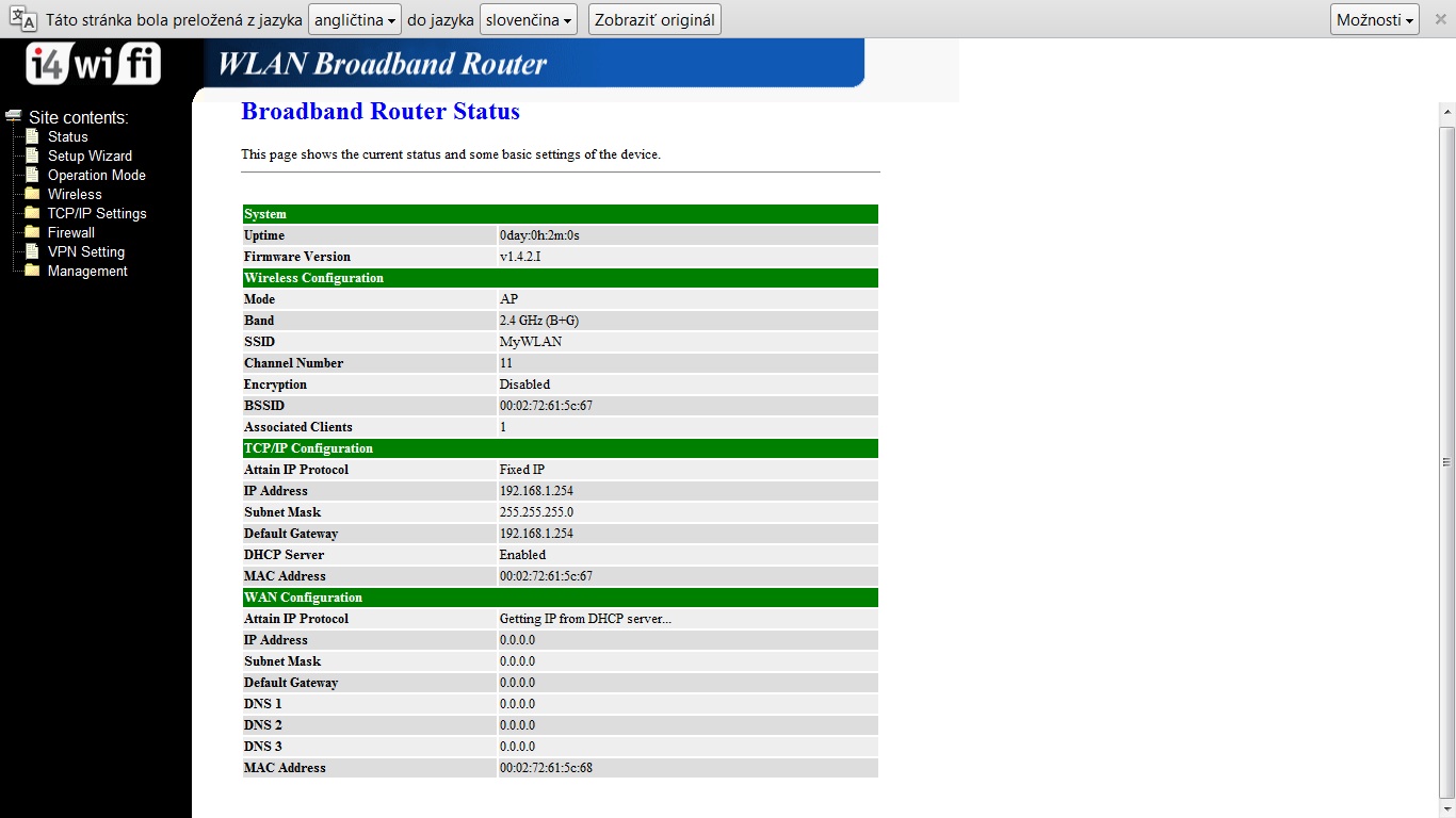

Tu je stránka po zadaní ip adresy tohoto routra 192.168.1.254
http://www.i4wifi.cz/inc/_doc/Promo/WA-2204A/home. asp.htm
Takže ak by ste boli taký dobrý potreboval by som vedieť ako by ste to robili vy kde zadávať tie ip adresy prípadne mac adresy a proste ako by ste to nastavili vy keby to máte doma.

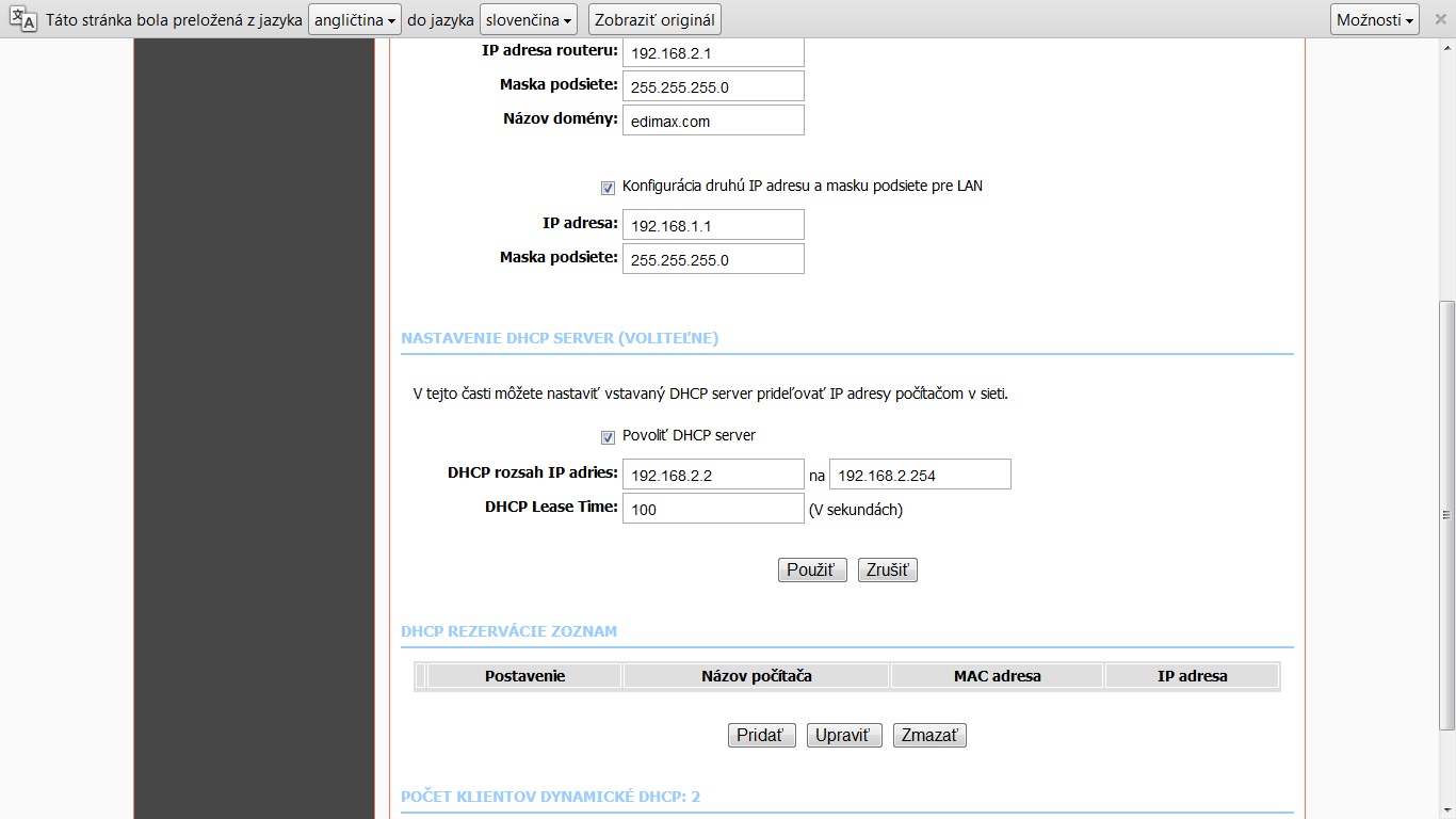

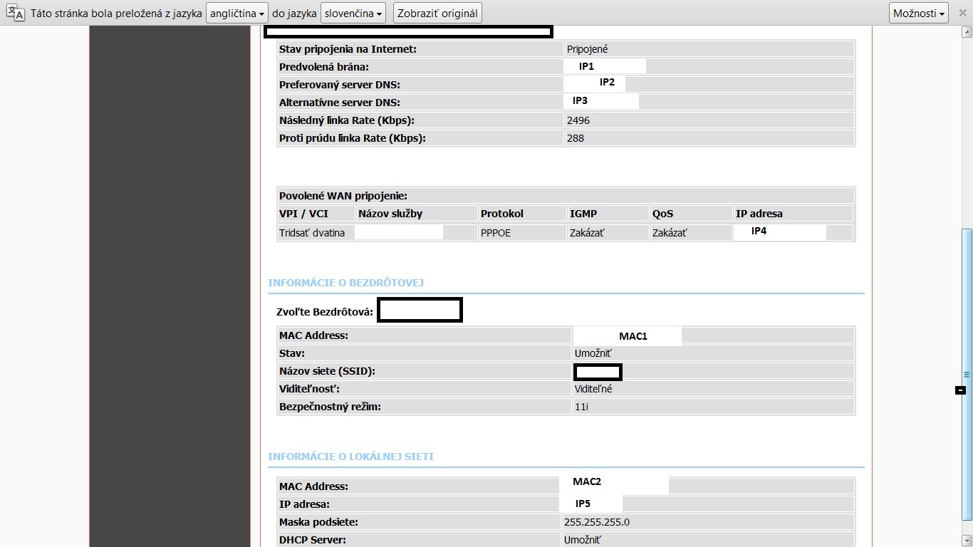

Je to na nič nevyznám sa v tom každý vraví inak ale tu maš par obrazkov ak by ti to pomohlo v predstave čo vlastne chcem a hlavne tuto stranku
to je pre konfiguraciu toho mojho routra
obrazok edimax to su nastavenia internetu a všetko toho routra kde je internet tam všetko ide ako ma len sa potrebujem napojit pomocou toho mojho
Broadbandu aby aj on dokazal vysielať signál ak by si mi to vedel napísať trochu viac podrobnejšie pomocou týchto obrázkov a podla tej stránky bol by som ti vďačný

připojíš se ke svému wa-2204. musí být v režimu wisp-client.
získáš z něj lan zásuvky v rozsahu 192.168.1.x - ale za podmínky že i na vstupu nedostává adresu ze stejného rozsahu, což je hodně pravděpodobné*. v tom případě by pomohlo změnit jeho lan adresu třeba na 192.168.10.254 - možná ti to funguje už dnes, tak si jen poznač lan adresu tvého routeru.

*) píšeš že edimax je u souseda, budiž. nerozumím jeho nastavením, že je schopen na výstupu generovat 2x lan rozsahy 192.168.1.x a 192.168.2.x, i když to není nemožné. ale z ořezaného printscreenu není úplně jasné, jestli je 192.168.1.x na jeho wan či lan straně.
