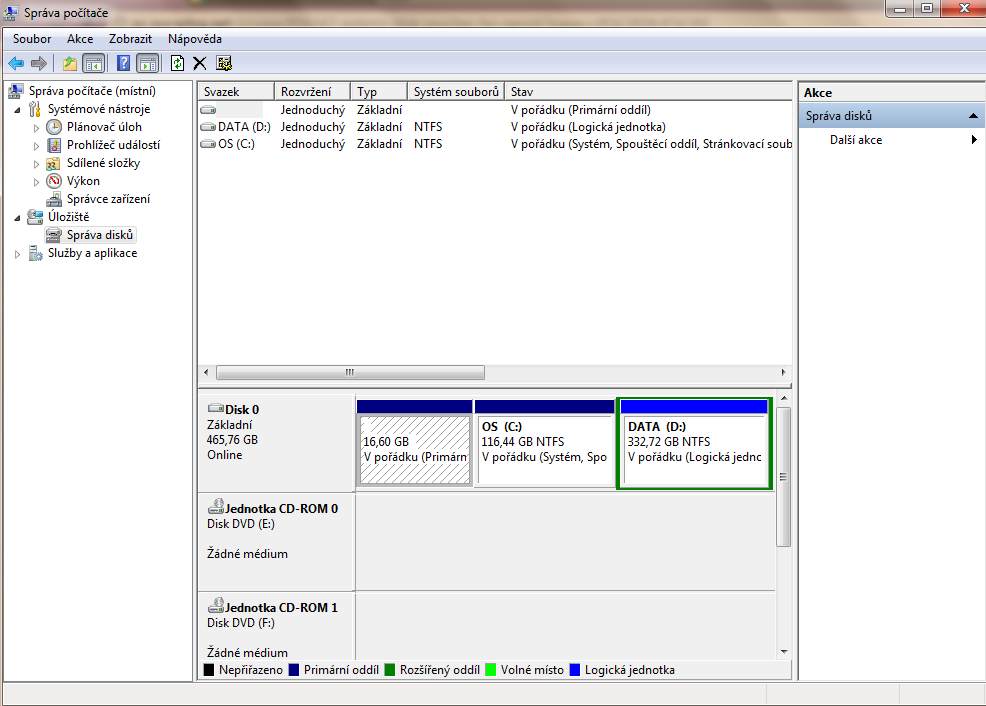

Máte na ploše ikonku Tento počítač, nebo Počítač?
Pokud ano, klikněte na ni pravým tlačítkem myši a v nabídce, která se zobrazí, klikněte na položku Spravovat.
Tam najděte položku Správa disků - klikněte na ni. Měla by proběhnout inicializace toho nového disku.
Je tam jen C a D a ještě nějaký a tam je napsáno 16,6 Gb
To je jeden fyzický pevný disk s více diskovými oddíly! Tamten tajemný nejspíše skrytý oddíl pro obnovení systému do továrního nastavení (je to notebook, že), další primární se systémem a logický...
Ono to klidně může vypadat ještě "podivněji":
[http://pc.poradna.net/file/view/10182-snimek541-pn g]
Ten externí disk se nejspíše vůbec nerozběhl! Vyzkoušet v jiném počítači a nejlépe zezadu, jak koloušci rádi...
