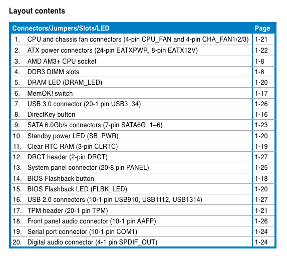

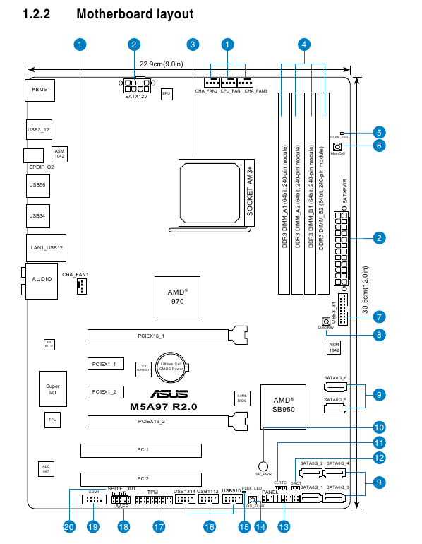

Obr 1. layout desky, obr 2. vysvětlivky. Nikde tam není žádný FAN_CPU 1,2! Konektor od ventilátoru CPU chladiče patří do CPU_FAN konektoru, který je označen v rozložení desky jako popisek 1. a "vyskytuje" se se v prostředku "chumlu" CHA_FAN_2,3 > chassis fan != CPU_FAN!!
