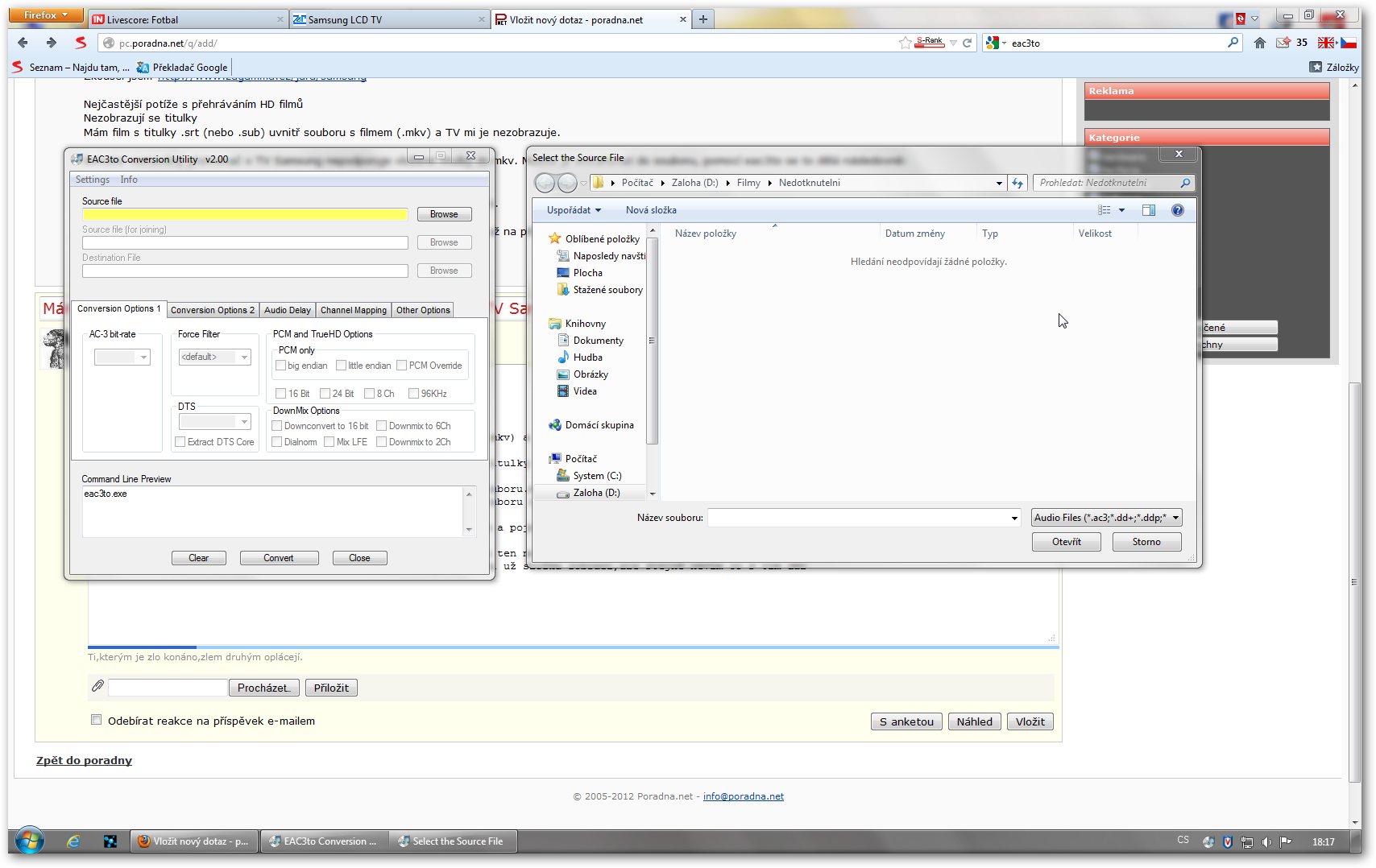

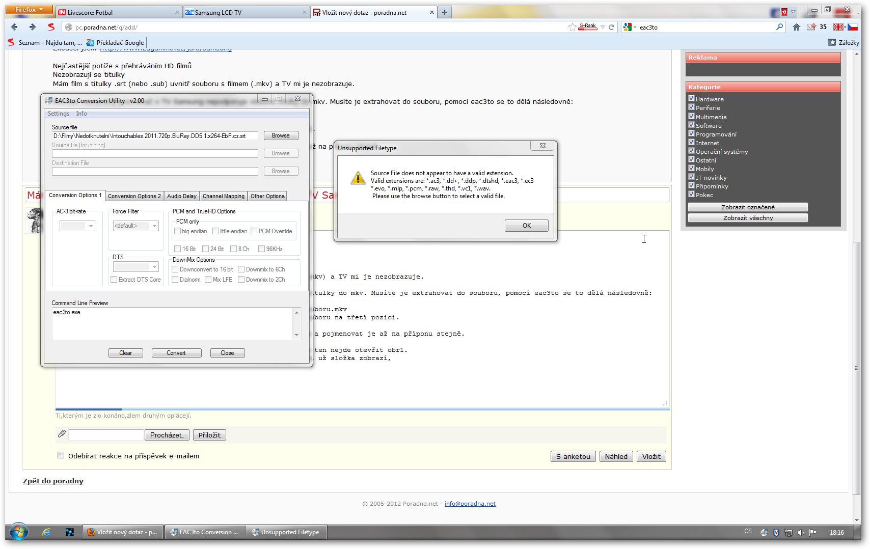

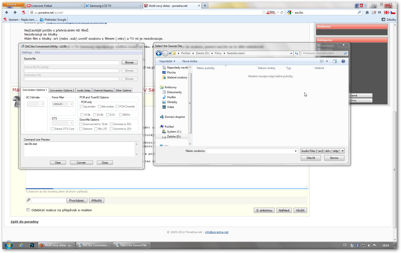

Nejde mi to.3-[
V eac3to kliknu na browse,naklikám se,až k filmu a ten nejde otevřit obr1.
Když vpravo dole změním audiofiles(sc3,dd,ddp)na all,tak se mi už složka zobrazí,ale stejně nevím co s tím dál,když dám ok,skončím takle obr3
Děkuji za pomoc.

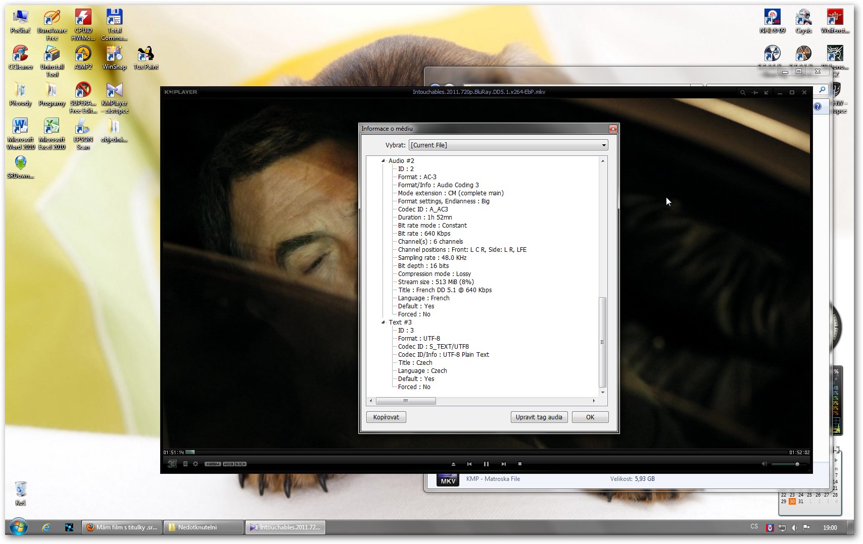

Pochopil som o čo sa snažíš, ale mám silný pocit, že Tvoje kroky vedú k práci so zvukom, nie s titul…

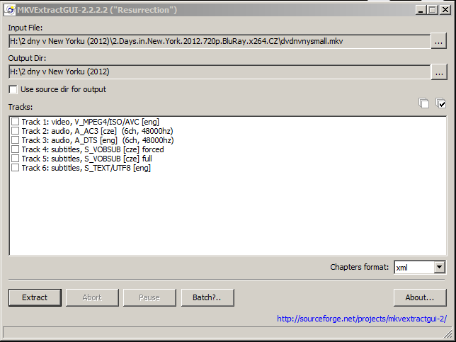

Osobne by som to riešil takto: www.wondershare.com Tzn. mkvtoolnix + MKVExtractGUI-2 alebo pre týc…

Díky,na eac3to už seru,hledám něco jiného,mrknu na to.

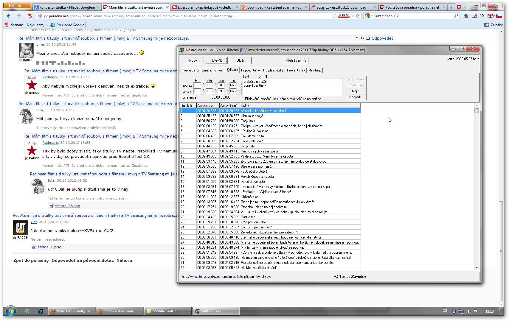

Tak by bylo dobry zjistit, jaky titulky TV nacte. Napriklad TV nemusi umet UTF8 a titulky bude chtit…

utf 8.Jak je BRRip s titulkama je to v háji.

No a kde to prosím tě převedu do jiného formátu?Převod tam nevidím. poslední

Jak píše pme. mkvtoolnix-MKVExtractGUI2.

Pochopil som o čo sa snažíš, ale mám silný pocit, že Tvoje kroky vedú k práci so zvukom, nie s titulkami... Aspoň podľa obrázkov to tak vyzerá...
Tak by bylo dobry zjistit, jaky titulky TV nacte. Napriklad TV nemusi umet UTF8 a titulky bude chtit ve Win1250 nebo obracene. Pak je taky nekolik druhu formatu titulu - sub, srt, ... daji se prevadet napriklad pres SubtitleTool CZ.
