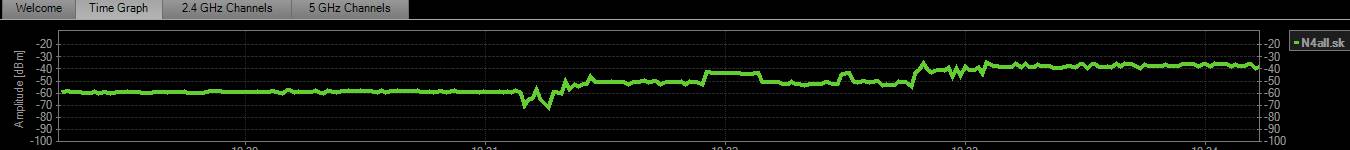

Test prebehol v štandardnom panelákovom byte s dnes už bežným zarušením. Ak sa prejdem s nb po byte dostanem zoznam 26 sietí vysielajúcich v pásme 2,4GHz. Na to, že len 3 kanály sa nepreývajú slušný blivajz.
TP-Link 741ND je štandardná wifi a obľúbený lacný lowend. Väčšinou slúži ako má, občas zhaluzí načo pomôže klasický reštart. Počet nutných reštarov je tak cca jeden za mesiac, v závislosti od využitia siete. 741 sa nehodí na vyťaženejšie siete, pretože počet nutných reštarov sa znásobuje. Kedysi som ich skúšal na školách, ale nesprávali sa korektne.
[http://pc.poradna.net/file/view/25864-obr4-jpg]
Na tomto obrázku vidíme silu signaálu a jeho stabilitu. V izbe, kde je AP má nb signál na na úrovni -30dBm, vo vzdialenosti 5m a jednej steny v ceste veľmi slušných -40dBm a cez 9m a dve steny -60dBm čo sú veľmi dobré hodnoty.

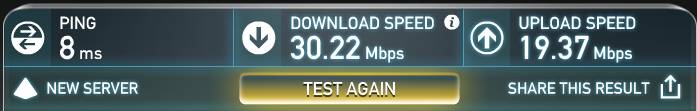

A čo dátový prenos?
[http://pc.poradna.net/file/view/25866-obr2-jpg]
Tu sa ukáže slabina lacného čínskeho šuntu. Na moje nemilé prekvapenie je priemerná hodnota downloadu (robil som vždy po 5 meraní) len na úrovni 16-17Mb/s a uploadu len 13Mb/s. Merania som robil vo vzdialenosti 9m a cez 2 steny, ale pri pokuse merať priamo v miestnosti s AP som nedostal o moc lepšie výsledky. TP-Link proste sklamal.

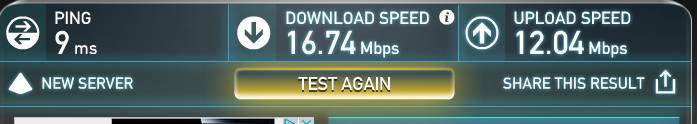

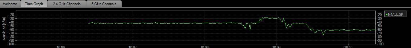

A čo Mikrotik?
Zo začiatku som sa obával výsledku, takže som ho pustil v surovom stave s nezregulovaným vysielačom. Defaultne sa totižto MT dodávaju s maximálne možným výkonom, ktorý by sme si však mali u nás zregulovať na 100mW podľa našich platných noriem. V ČR aj v SR platí jednotný vysielací výkon 100mW. 941 ma lowendový Atheros 9300 (prípadne 9533, ci 9531 momentalne na stránke Miktrotiku). Moja 9300 mala nastavený výkon na 100mW, ale pozor netreba zabúdať na zisk antény, co je u MT deklarované ako 1,5dB. Stačí zapnúť správny štát a regulatory domain možnosť a ste v norme.
Pozn. Pozor, niektoré modely majú karty s výkonom 200-300mW, čo je tajná zbraň Mikrotiku, takže vyšší model dokáže konkurovať aj silnejším prútovým modelom konkurencie ak si ho nezregulujete.
A čo čísla?
[http://pc.poradna.net/file/view/25868-obr8-jpg]
Ako sa dalo predpokladať a potvrdzuje sa aj moja negatívna skúsenosť je signál slabší. Ale...pri 2 stenách sme na úrovni -60 dBm, čo paradoxne zodpovedá silnejšiemu TP-Linku. Silnejšia antény TP-linku "zaberie" pri bližšej vzdialenosti, kde rozdiel signálov +-10 dB.
A čo test prenosovej rýchlosti? To Mikrotik pokoril TP-Link na celej čiare.
[http://pc.poradna.net/file/view/25865-obr5-jpg]
30 Mb/s je najhoršia hodnota akú som nameral, ale cez 35 Mb/s som sa nedostal, čo je urcitým sklamaním. Dôvody sa mi skúmať nechce, je možné, že problémom je aj moj postarší nb. 20 Mb upload je obmedzenie mojho shapera, takže v tomto smere dosiahol Mikrotik maximum.
