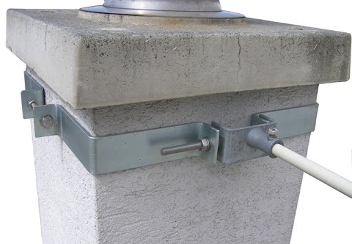

Já bych doporučil používat nějaké nerezové objímky, nebo stačí dva kusy pásoviny a stáhnout je k sobě závitovou tyčí kolem komínu. Něco takového mám na mysli:
Navic se mi zda, ze ty hmozinky jsou dost male. Vypadaji max jako 10mm, kdyz uz takhle, tak bych dal bych silnejsi...

Závitovou tyč a několik úhelníků můžeš mít v rezervě doma nebo koupíš v každém železářství, to mi přijde jako rychlejší a hlavně spolehlivější řešení než vrtání do komína.

Keby som mal mat vsetko doma v rezerve, co mozem potrebovat pri svojej praci potrebujem 100m2 halu. Ak potrebujem nieco podobne ako si dal na obrazku vacsinou si tu objednam o spriaznenej kovo firmy, kde poznam majitela a spravia mi to na mieru za par dni (vratane pozinkovania).
