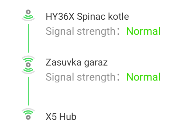

Další výhodou je, že systém tvoří vlastní síť, takže pokud je slabší signál k hubu, připojí se např. hlavice přes chytrou zásuvku, která má dobrý signál. Jako mezičlánek fungují jen zařízení, připojená do elektrické sítě. Na obrázku vidíme, že se spínání kotle připojilo na bránu přes chytrou zásuvku v garáži.
[Zigbee MESH]

Slabý signál v některém místě můžete řešit další lokální bránou nebo posilovačem signálu - pokud není možné použít MESH (sdílení), který si Zigbee síť vytváří automaticky. Když má např. zásuvka lepší signál než přímé připojení k HUB, připojí se zařízení přes zásuvku.

1. obvykle si vystačíme s MESH (sdílení) prvků, které jsou napájeny ze sítě. Ty šíří signál automaticky a umožňují dalším prvkům, aby se připojily "přes ně".
