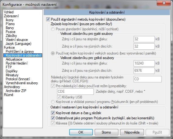

Aha. Ja jsem ale popisoval TC a mam nastaveno pri kopirovani a mazani POUZIVAT REZIM VELKYCH SOUBORU a presto se s tim neda nic delat. Pruzkumnik je snad 20x rychlejsi. Tak to asi zkouset ani nebudu. Casto ted prave prekopirovavam a mazu ruzny veci a s tim se neda nic delat.
A když v TC (konfigurace - kopírování) zaškrtneš "Použít standardní metodu kopírování", nezlepší se to?
Prave z toho nastaveni jsem presel na to "druhy". Jelo to snad jeste pomalejc. Mam tam puvodni velikost 32kb(u standardniho). Co jsem hledal ruzne po netu, tak nekdo psal, ze mu to jede snad 30x pomalej, nez pruzkumnik a ja mam stejnej pocit. Mazani a kopirovani je proste hruza.

P.S. a to hore "pouzit standardni metodu kopirovani (doporuceno)" neviem co je ja v 7.02a to nastavenie vobec nemam. Mozes skusit aj to zaskrtnut ze jak rychlo bude kopirovat.

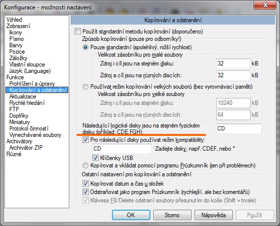

To CD jsem si dopsal sam, protoze mam ted na ntb jeden disk a je rozdelenej na C a D.
To bylo prave zatrhnuty defaultne a kopirovalo to pomalu. Kdyz to zatrhnu, tak se deaktivuji vsechny polozky menu az po "Klicenky USB".
Ale ja pisem o tom druhom "CD". To prve "disky na stejknom fyzickom disku: CD" je spravne. To "CD" pod tym u toho kompatibilneho modu je podla mna nespravne. Skus zrusit ten kompatibilny mod.
Ja jsme psal o obojim, oboje jsem tam dal ja. Ale klidne to smaznu. Jenze ono to jelo pomalu i predtim, nez jsem to tam dal. Tohle co vidis, je vysledek mych snah o zrychleni.
Skus to "CD" len v tom prvom, a v tom druhom to zmaz.

Ja uz jsem to vcera vypl. Ted su na tom pc, kde mam TC a kde to jelo pomalu. Zmenil jsem to nastaveni na to, o kterym jsme se bavili. Davam sem screen. KOpirovani ted jede cca 80 mega za sekundu, coz je srovnatelny s pruzkumnikem. Mozna i rychlejsi, ten ukazoval 76. Mazani je ted stejny jako v pruzkumniku. Pri zmacknuti F8 ale vyskoci okno jako z pruzkumniku, takze to pouziva pruzkumnik, tak jak by podle nastaveni melo. A to jsem jeste ani nepridal na to 1mb, ono to ani nejde. Jak vidis, tak se to cely deaktivuje, kdyz zatrhnes hned tu prvni volbu.
Edit/ tak a ted jsem jeste odznacil to mazani jako v pruzkumniku a maze to uplne stejne rychle jako pruzkumnik. Takze tu pomalost pricitam tomu mymu super nastaveni, ktery jsem mel a ktery jsem si asi tahl uz nekolik verzi zpet a TC si je stale podrzel.

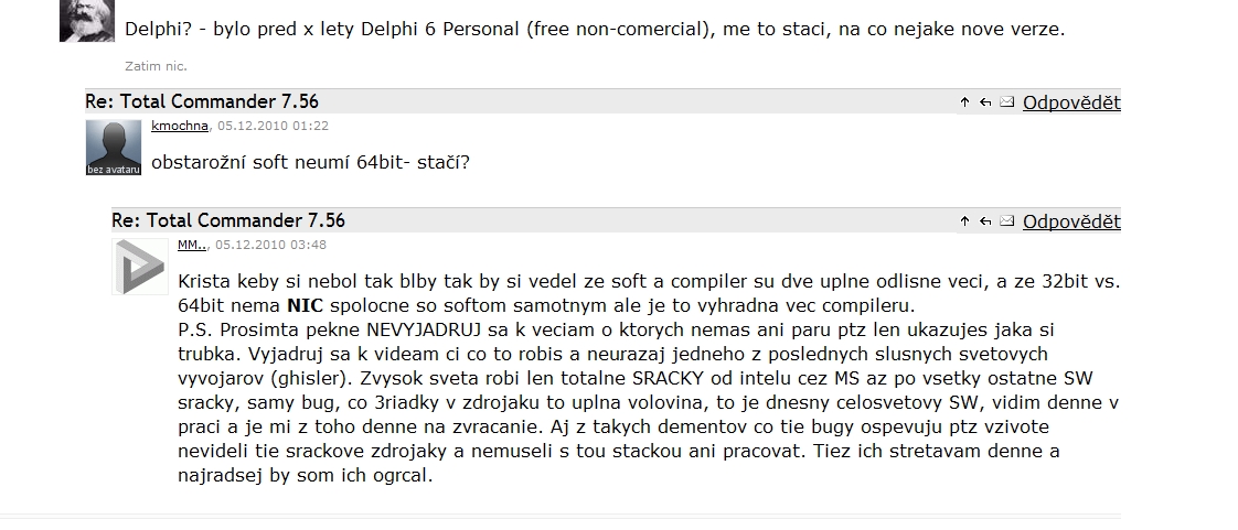

Delphi? - bylo pred x lety Delphi 6 Personal (free non-comercial), me to staci, na co nejake nove verze.
obstarožní soft neumí 64bit- stačí?
k takovému výblitku se nebudu ani vyjadřovat a ani na něj reagovat - než to 10x zedituje, 2x zedituje můj koment, tak sem dám co jsem četl. má poradna opravdu zapotřebí něco takového_?

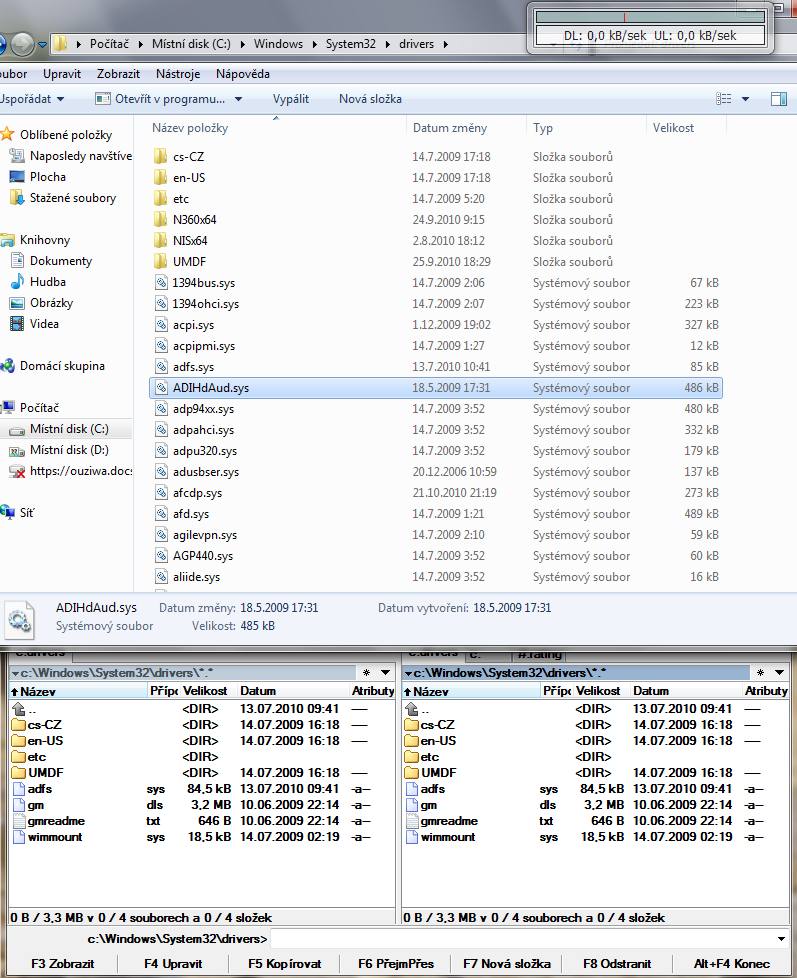

Kedze 32bit programy bezia v 64bit Win vo virtualnom stroji ktory im ppodvrhne iny program files a Windows\system32, tak by si sa nemal dostat na subory ktore su napr. v 64bitovych Program files (v 32bit programe by si mal vidiet len Program Files x86 ktore sa u teba javia ako Program Files, a vobec by si nemal vidiet originalne Program Files kde su 64bit programy). Vidis obe zlozky Program Files aj Program Files x86 ? Ja osobne to nepovazujem za tragicku vadu (TC za to ani nemoze ze je Win64 obmedzeny), ale niekedy to moze vadit. Idealne by bolo keby bol TC aj 64bitovy, teoreticky by to mohol prepisat do C++ on ten rozdiel pascalu a C neni az tak tragicky, ale jednoduche to nebude ptz musel by programovat alebo niekde si zohnat to co mal delphi v sebe (napr. tusim platno(canvas) apod ak to nahodou pouzil, Win nativne nepodporuje vykreslovanie okna takto).
V pripade TC tomu tak neni. Vidim skutecne obsahy Program Files(86) i Program files - kontrolovano s pruzkumnikem. Prave proto mi neni jasne, v cem me omezuje pri hledani.
Mimochodem, obsahy vsech adresaru vidim i v pruzkumnikovi PSpadu, ktery take neni 64 bitovy...
Tak potom ta neomezuje nijak.
Je mozne ze az ked sa budes snazit kopirovat obsah suboru z Program files, tak to vskutocnosti bude chciet nacitat ten subor z Program files (x86) a vyhodi error ked ten subor neexistuje apod. Mozes testnut, ja tu teraz nemam 64bit OS. Lebo to ze Win podvrhne ine program files 32bit a 64bit aplikacii je takmer iste, pise to sam MS kdesi (nechce sa mi to hladat), ale otazka je ci to podvrhuje uz fcia na vylistovanie suborov zlozky (podla toho co pises nepodvrhuje), alebo ci to podvrhne az ked chce aplikacia ten subor otvorit, alebo jak to vlastne MS robi to podvrhavanie (je mozne ze testuje ci neni stejny nazov suboru v (x86) a ak je tak vezme ten). Co by bolo dost nestastne kedze si chcel nacitat vpodstate subor iny (64bitovy)
Rozdiel bude asi v c:\Windows\System32\ versus c:\Windows\SysWOW64 (a tam si pozri napr \drivers s prieskumnikom a TC). To by mal redirectovat podla mna vzdy takze tam s TC by bol asi problem. Len nechapem naco niekto potrebuje vobec liezt do tej zlozky s TC.
Tady to mas. Je tam rozdil. Je to asi to, cos rikal.

Nastav si tam dole mazanie "explorer method". On ten TC totiz sleduje aj commenty k suborom a podobne veci a pri tom explorer method by nemal takze by to malo byt rychlejsie.
Inac prieskumnik ak mazes normalne do kosa tak nic nemaze len presunie zlozku do kosa, co zvladne akykolvek program za desatinu sekundy nezavisle na tom kolko dat mazes. Ale potom si stopni ze kolko trva vysypanie kosa, az to je skutocne mazanie.
Co sa tyka kopirovania tak s tym s defaultami (prve nastavenie) nemam ziaden problem, mas nejaky problem s hardware alebo antivirom alebo co.
A skus si prieskumnikom rozbalit zip s 1000 subormi, to ide asi tak 1000x pomalsie jak cokolvek ine. Tolko k skvelemu prieskumnikovi (a to este mlcim o katastrofickych problemoch a bezpecnostnych dierach prieskumnika tykajucich sa nahladov a prace s vela subormi na disku, vyhladavania, atd)
Myslis skoro dole pouzit metodu pruzkumnika (Use Explorer delete method)? Tu zatrzenou nemam, protoze jsem nevedel co jsou to ty komentare. Zkusim.

Takze ty mas nastaveno USE DEFAULT METHOD a mas tam 32kb? S HW problem neni. Mam doma 2 pc a ted jsem to zkousel nainstalovat na druhej a dela to tam taky. AV to nedela. Kdyz ho vypnu, tak rychlost, teda spis pomalost, je porad stejna. Navic u pruzkumnika to nezpomlauje, ani kdyz je zaplej. U neho obcas mazu shift+del.

Ale ked pracujes s diskami tak tam nenastavuj veci ktore neikto pisal pre "karty". S tym Windows pracuje odlisne a tym ovplyvnuje aj vsetky programy. Ja mam dokonca pocit ze toto Win robi naschval ze WinAPI (cez ktore musia ist vsetky aplikacie) je nahovno a prieskumnik robi nejake odrby aby si kazdy myslel ze jak je MS skvely. MS to urobil v minulosti uz velakrat (schavlne pisal error ked niekto chcel instalovat konkurencny office do DOSu alebo tak nejak) a malo by to byt podla mna trestne a Bill mal byt uz davno v base.
Mozna je kopirovani na karty jiny, ale o to nejde. Ja to sem dal jen proto, ze jsem honem nemohl najit to, co jsem nasel minule.
"bezpecne odobrat HW" tam nemam, ale napadlo me, ze oba PC jsou v AHCI modu, tak jestli to by mohlo byt ono. No uvidim zitra.
Nenastavuju nic pro karty. Jediny co jsem nastavil pro zrychleni, teda to co jsem si myslel, ze pomuze ke zrychleni je tohle - viz screen.
Je mozny, ze neco WinAPI dela, ale kdyz to vsem jede normalne, tak v tom to asi nebude. Anebo me napalo, ze ti to jede pomalu a protoze nepouzivas pruzkumnik a tak ani nevis, jak muze byt rychlej
Z toho rezimu kompatibility skus vyhodit to "CD", podla mna to tam byt nema.
Viem ze mi to kopiruje maximum co zvlada disk (podla tych MB/s) takze viem ze to rychlejsie ist nemoze takze nepiotrebujem skusat prieskumnika. A keby to prieskumnik urobil rychlejsie tak viem ze odrbuje (vypise ze skoncil ked este neskoncil :)
takže to dělá to co průzkumník- tzn, vymakaný a rychlý

proč posloucháš zaujatý blázny?
načti winsxs (myslím na moderním systému)
u mě explorer- 1s., tc cca.15s podruhý 2s. - velmi špatné pochopení alokační tabulky- musí si pomáhat.

Tim NACTENIM winsxs myslis co? Jen jeho otevreni? To jsem ted udelal na w7 a rozdil je minimalni, ale pruzkumnik je rychlejsi.

este pre kmochna k WinSxS: nemas nahodou prepnute zobrazenie na strom (=nezmysel zeruci systemove zdroje)? Skus si to prepnut na normalne zobrazenie a mozno zistis ze "nacitanie" zlozky moze trvat aj 0,01s na rozdiel od "explorer- 1s" (nemam tu teraz W7 tak ti to neotestujem)
Nesu sice kmochna, ale meril jsem to vcera i ted po restartu pc. Winsxs cca 7GB otevre pruzkumnik ihned a TC za cca 3s. Strom nemam zapnuty.
Tak diky za test. Je to divne, ale tazko povedat v com je problem (ci je onicom WinAPI pre zlozky alebo ci tam TC realokuje pamat nestastne velakrat po malickych kuskoch, co je dobre aby nezral TC vela RAM ktoru nepotrebuje, ale na druhej strane to by mohlo brzdit pri obrovskom mnozstve poloziek). U mna bolo otvaranie zloziek vzdy bleskove, ale ano nelezem s tym do W7 winsxs (a ked raz budem muset tak tie 3s prezijem ked som prezil minutu bootovania Win :).
Nemas za co. Jdu to zkusit jeste na druhej pc. Stejne ho musim zapnout. Vypnu ale AV.
Tak na druhym pc s vypnutym AV a velikosti winsxs cca 7GB. Pruzkumnik cca 0.5s a TC asi 2s.
