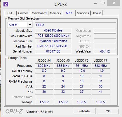

V CPU-Z v sekcii napr. SPD informacie by mohlo byt presnejsie ze co to je za modul. Ono mozes skusit…
MM.. 18.02.2013 20:05

Zde je výpis přímo z CPU-Z poslední
General01 18.02.2013 20:23
