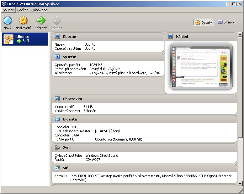

Nainstaloval jsem si do VirtualBoxu Ubuntu, sestavení 12.10.
Mám problémy s grafikou.

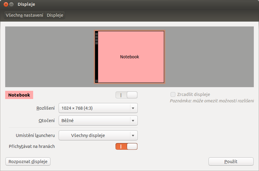

1. nejvyšší možné rozlišení, nastavitelné v Ubuntu, je 1024*768, navíc se obrazovka jeví jako notebooková (mám Eizo 1280*1024)

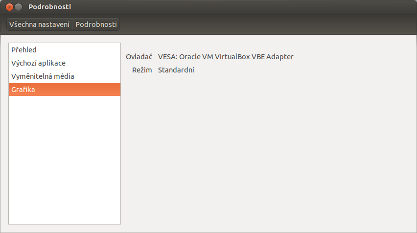

2. Grafika je zdechlá, překreslování trvá věčnost. Jako když ve Windowsech nejsou nainstalovány ovladače. Jako grafická karta je nastaveno (default, nic se mě to nikde neptalo):
Jako bonus, nefunguje kolečko myši. V nastavení systému jsem nic nenašel.
(další screenshoty dodám za chvíli, zatím nemám nastaveno sdílení windowsáckých disků)
Nastavení virtuálního stroje:
Poraďte, co s tím. Chtěl bych Ubuntu používat pro bezpečné procházení internetu, ostatní věci mě (zatím) až tak nezajímají.

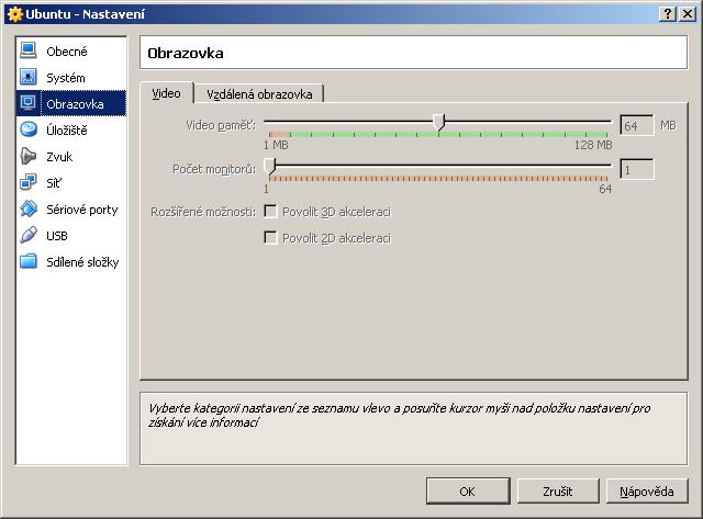

Používám VirtualBox na linuxu, grafika jde dobře, měl by si virtuálnímu stroji nastavit video pamět na 128 a povolit obě akcelerace 2D, 3D, jestli to už nejde přenastavit ani při vypnutém vpc tak tento vpc smazat a vytvořit znovu, ale ne automaticky podle instalovaného OS ale "ručně" a tu grafiku nastavit před instalací OS.
Taky by si měl mít povolenou HW akceleraci na procesoru (v biosu)
Jestli to nepomůže tak zkus použít VMWare Workstation, máme to v práci s virtuálním Ubuntu 13.04, nastavení je obdobné jako u VirtualBoxu
musíš mít přídavky pro hosta, jak tu někdo doporučoval a to naistalované jak v hostovi, tak na tom pc ve kterém běží ten virtál box. Ubuntu takhle mám a rozlišení je takové jaké si roztáhnu ve okně. Kazdopádně 1024x768 je maximum pokud nemáš přídavky pro hosta nebo nejsou správně naistalované.

Hledat nějaké ovladače reálné karty je k ničemu.
Musí se nainstalovat doplňky pro hosta pro Linux. To dodá ovladač virtuálního videa, myši a další blbiny. Obvykle tento ovladač má v sobě základní distrubuce. Jakou verzi X11 máš? Nová verze nepoužívá už /etc/X11/xorg.conf, samo si to všechno najde. Použij co nejnověšjí distribuci. Zkus konfigurace X11 za pomocí příkazu X -configure. Hledej ovladač obrazovky něco jako Virtualbox (nemám zrovna žádný *buntu po ruce).
