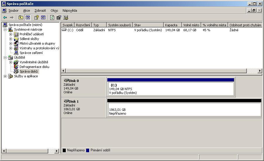

asi cca 3 měsíce po záruce mi odešel externí disk western digital my book 2 tb .. po přípojení do elektriky nejevil žádné známky života ani po výměně adapteru. Tak jsem disk rozebral a připojil do PC. V počítači se tváří, že má 1863 GB nepřiřazeného místa... Měl jsem na něm 3 oddíly , na kterých byly všechny moje data. Prohlížel jsem různé diskuze o obnově dat z disku. Tak zkoušel jsem různé prográmky pro obnovu dat z disku a ztracených oddílů (Getdataback, recuva, R-studio ...) ale bez výsledku. Je možné nějakým způsobem dostat data zpět ?

tak jsem udělal live flashku mint 14 ... a píše mi to unallocated unknown 1,82 tb ... takže to samé

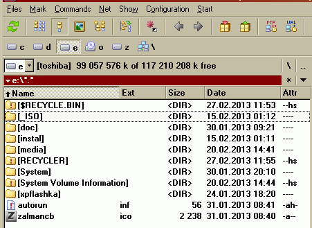

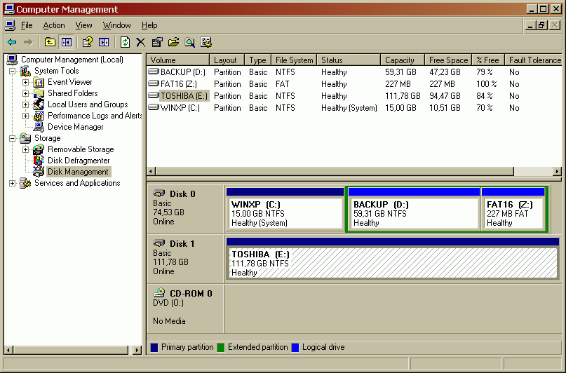

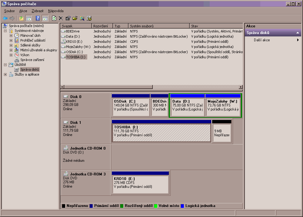

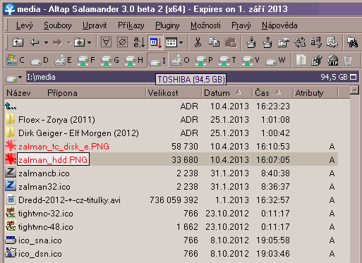

teď jsem si kvůli tobě ten zm-ve300 rozdělal:
- přímo připojen v jiném pc přes sata kabel - správa disků - e:
- windows normálně vidí soubory, zapíšou na disk a čtou
- po složení usb disk funguje, vidím uložené obrázky z jiných win
- správa disků ukáže i vybrané virtuální cd (e:) z boot .iso

Nyní stejný problém. Zkoušel jsem v jiném boxu, ale bez úspěchu. Partition je vidět ale nelze se na něj dostat a vyžaduje formát. Což je blbost chci-li dostat data ven.
