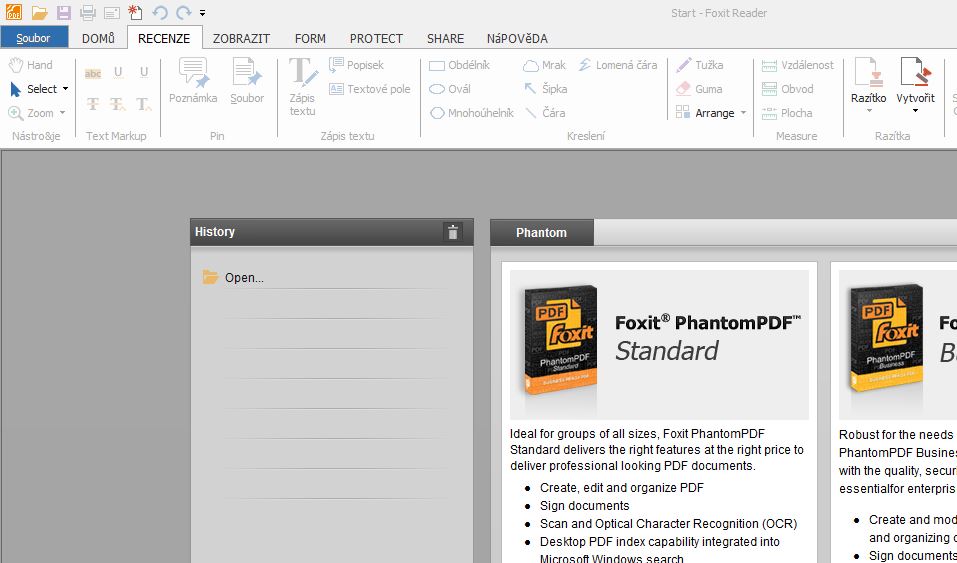

ahoj, koukám ze už je verze 6, tak jsem sundal svou trojku a zkusil to taky...stahoval jsem program z:
Secure_PDF_Reader
byl v angličtině, zkusil jsem v preferencích dat češtinu,napsalo to at si to stáhnu, naklikal jsem si po svém odkaz s jazyky a čeština je zde:
languages.foxitsoftware.com
jak sám vidíš, tak čeština je vytvořena ze 42%, tudíž není uplna a nebude vše přeloženo,nicméně stahl jsem si to a ve složce lang jsem již měl cz_cz vytvořenou složku, do ní jsem nakopiroval ten stazeny soubor, pro sichr jsem ho dal i do samotné složky /lang
čeština v programu je,tak jsi delal neco spatne asi a nebo jsi se jen přehlid, ze neni přeloženo vše, já si proto hned vracím hezkou angličtinu ...

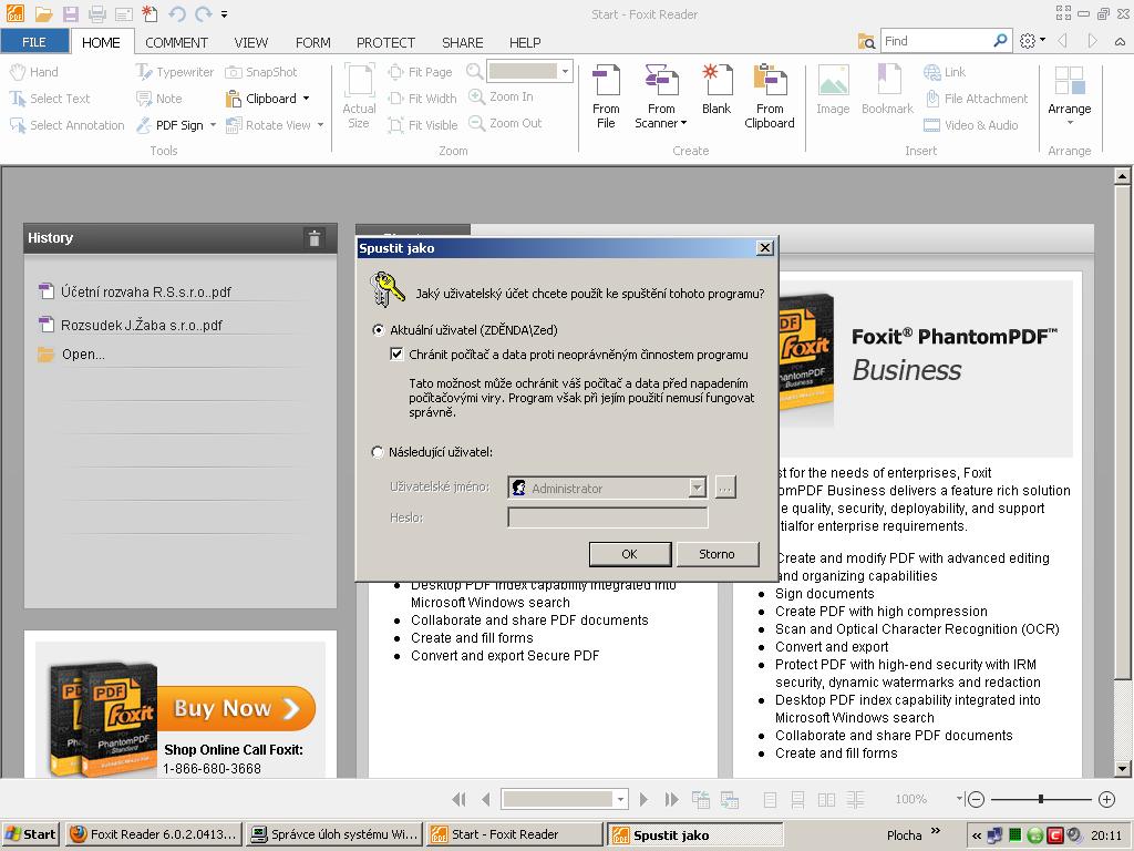

Instalaci jsem zopakoval podle popisu, stále stejný problém. Vše proběhne, otevřu Foxit - File - Preferences - Languages - vyberu Czech a objeví se okénko s dotazem na účet, pro jaký chci daný program spustit.

Tohle se objeví po volbě Languages-Czech. Na obrázku úplně dole je vidět i nabídka "Spustit jako" vedle "Start Foxit", takže něco by to něco dělalo. Ale po kliknutí OK v dotazu na účet "Spustit jako" zmizí a nic se neděje.
