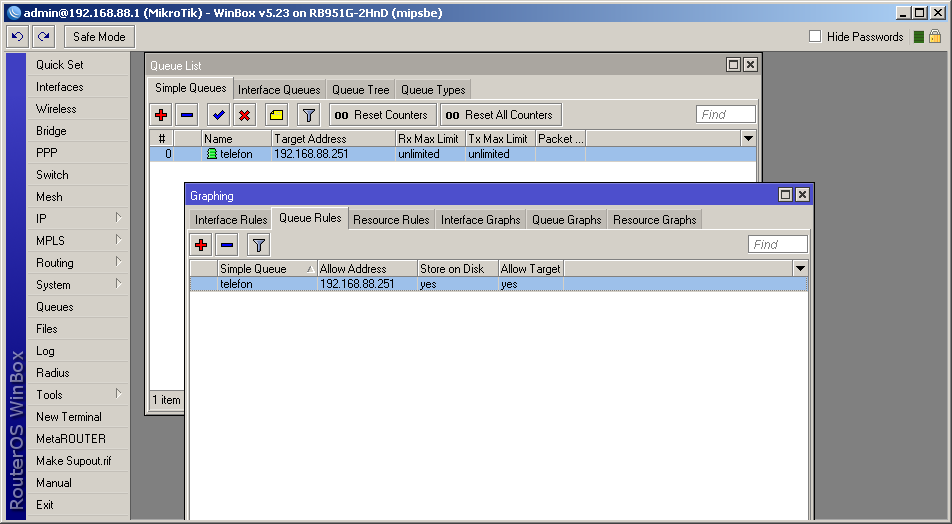

Hod si IP adresu do Queue a vytvor nejake pravidlo. Pomenuj si to (napr Telefon). Potom v polozke tools-graphing-queue rules pridas toto pravidlo.
Graf uvidis ak sa napojis na www rozhranie Mikrotiku (odkaz na grafy tam mas priamo).
Udělal jsem toto:
Graf nevidím (či nevím kde hledat). Na www stránkách routeru je jen nápis
a jinak nic (zkoušeno FF, MSIE).
Prostě chtěl bych neustále vidět, jak tečou data na jednotlivých portech (později případně i na wifi zařízeních). Grafy, hodnoty.

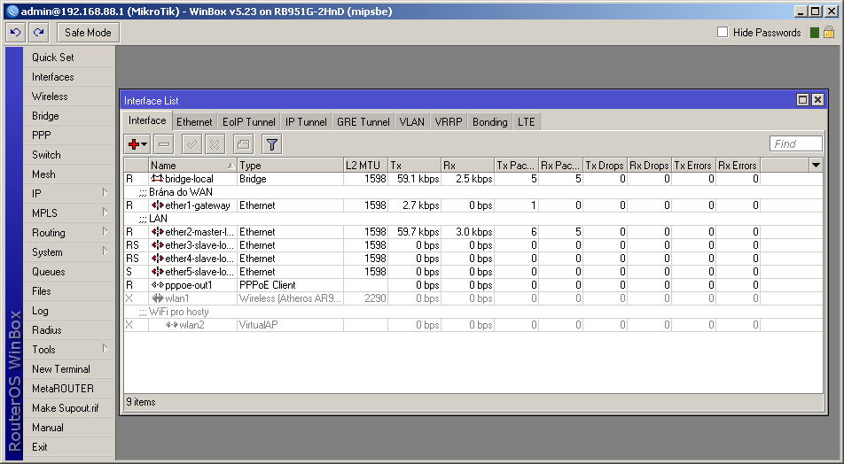

Nejvíce by se mi líbilo mít o taku takový přehled, jako je v okně Inerface list, záložka Interface. Ale to by se asi musely oddělit ty slaves od mastera.
Asi to není to, co jsem chtěl (dělat to přes Interface), protože slaves jsou pořád na nule, přestože internetový provoz provoz probíhá.

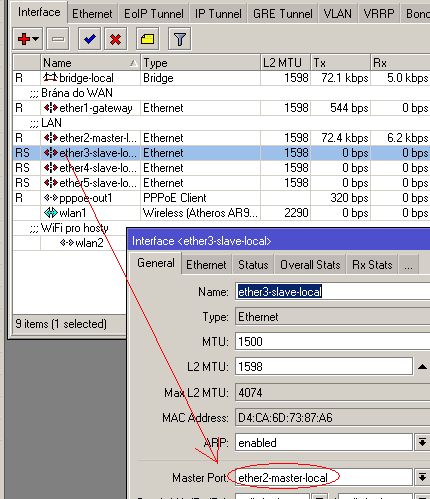

Když jsem změnil tohle:
na "none", nefungoval na portech 3-5 internet, změnu na ether1-gateway nemumožní (nemůže být více masterů). Změnit ten 2.port (master) není umožněno, protože je v bridge.

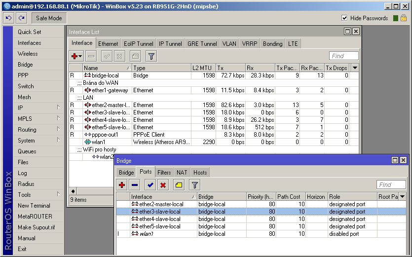

Pokud to vyjmes z rezimu slave, musis to pridat jako samostatny interface do bridge.
Vlevo Bridge / ports a tam pridej ten (ted uz samostatny) port

Rozbij ten master port a spoj vsetky lan porty do bridgu. Potom budes mat v polozke interfaces to co chces.
