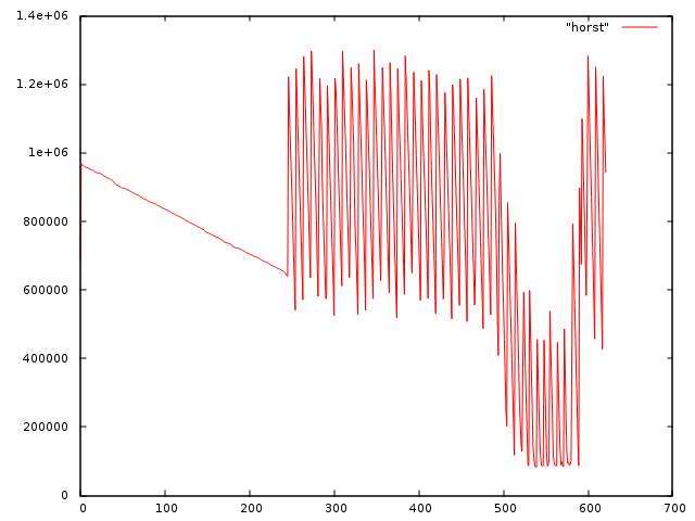

na pozadí jsem spustil while true ; do echo 3 | sudo tee /proc/sys/vm/drop_caches ; sleep 9 ; done
Tady je vidět, jak systém vyžírá paměť. Je to graf každou sekundu, kolik je volné paměti (sloupec free). Prostě systém vyžírá paměť nade všechny meze (asi 100MB /s) Jednotky: sekundy, kB.
To propadlo je místo, kde jsem spustil programy, takže došlo k vyššímu zaplnění paměti. 9sekundový nestačil už na to aby promazal caches paměť byla totálně zaplněnéá (kromě nějaké 100MB rezervy) a systém byl opět díky zpomalenotsti nepoužitelný.
Samozřejmě s tímto skriptem, který promazává bordel z paměti, tak je PC svižný. Jo a proč mi ještě ksysguard hlásí zatížení 70-80%, zatímco htop pro 40%, 50% pro jádra, to nějak nesedí... htop taky hlásí, že mount.ntfs žere 35%CPU, zatímco ksysguard 16%..
A vlastně je normální, aby kopírování souborů takhle žralo procák?
[17162-zjebanapametvlinuxu-png]
