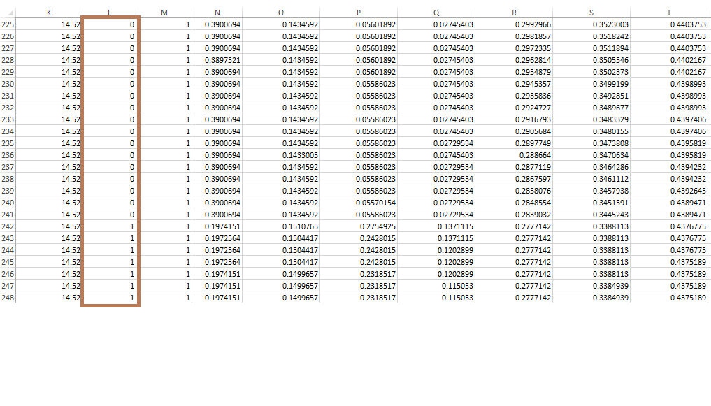

Na listu ABC jsou jakási zdrojová data (cca 2 tisíce řádků a 20 sloupců) - pro příklad přikládám výřez obrázku. Potřebuju zkopírovat odpovídající číslo (např. ve formě odkazu) ze všech příslušných buňěk sloupců P a R, když je ve sloupci L např. nula.
Např. když je v L225 nula, potřebuju hodnoty P225 a R225.
Používám funkci když pro každou hodnotu, kterou chci zkopírovat:
=KDYŽ(ABC!L225=0;ABC!L225;"")
Ale pak získám tabulku kde je spousta prázdných buněk.
Snad se mi to alespoň trošku povedlo vysvětlit.
