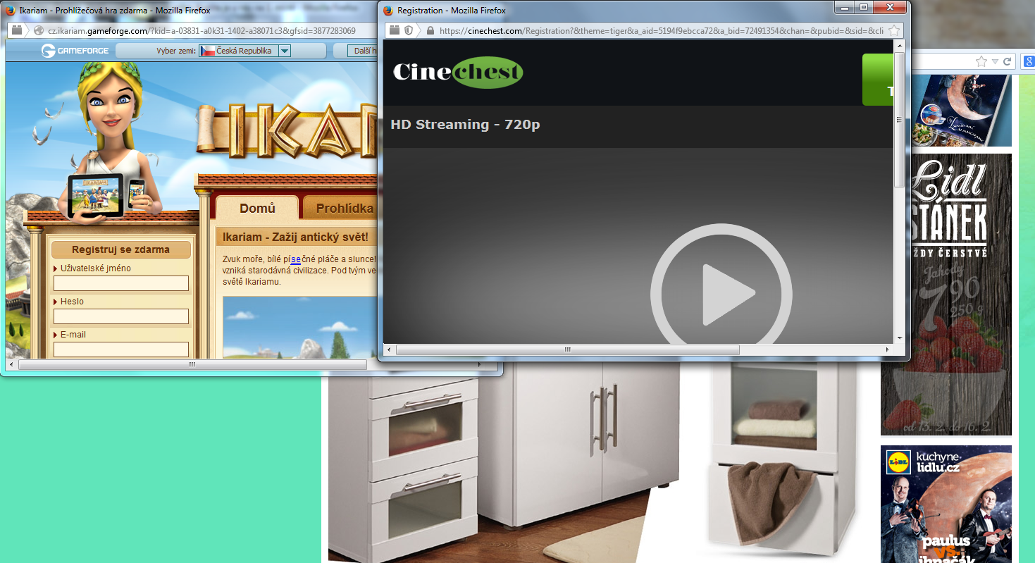

prosím vás o radu a pomoc, co mám udělat.
po zapnutí pc, když kliknu na jakoukoliv stránku tak se mi otevřou další okna nějaké reklamy na hry apod.(viz příloha)
neobo také když si otevřu mejl.adresu a pak přeskočím na jinou stránku tak se musím vždy do schránky přihlašovat ikdyž mám povolené / přihlásit se trvale na tomto počítači/

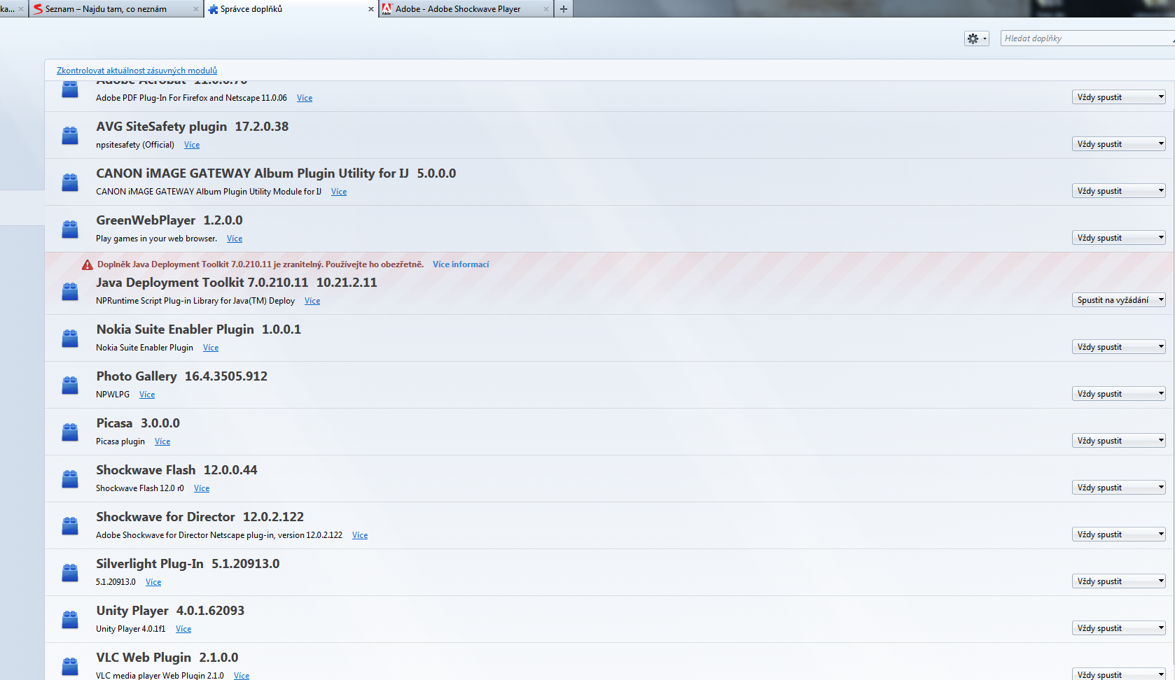

To nejsou doplňky, ale zásuvné moduly. Podívej se do záložky Rozšíření a zlikviduj odtud všechny too…

avg sitesafety plugin rovnou vykopej, vidíš že nic neochránil. údajný doplněk nokia suite je ve webo…
lední brtník 17.02.2014 01:33
přísahám, že jsem si tam já nic "snad" nedal ale dcerka(9let) byla na pc 2hodiny ale když jsem se ji…
gappa 17.02.2014 15:29
gappa
Unity player není přehrávač (jako takový) a spyware už vůbec ne.

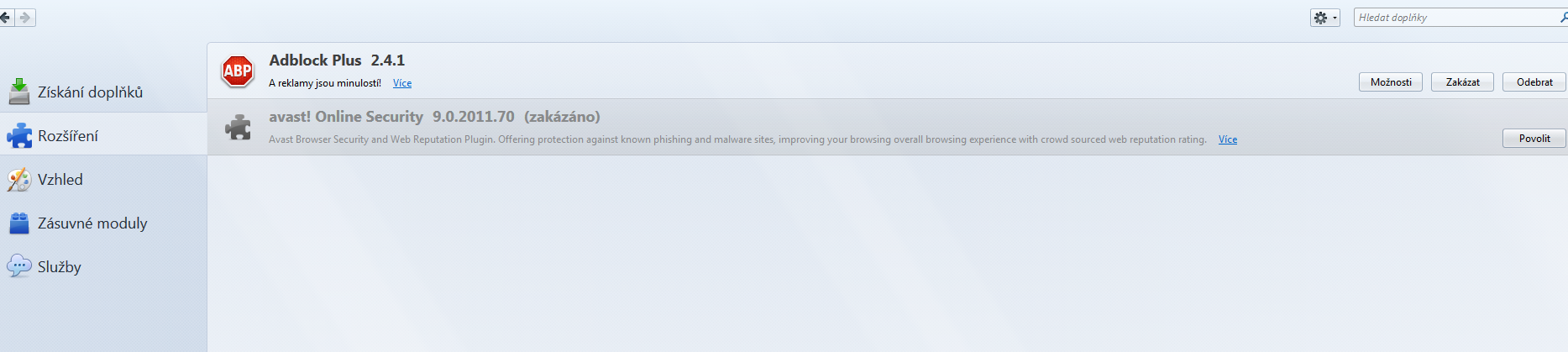

tak jsem to "probral", nainstaloval adblock ale ty reklamy co se mi vytvoří v dalším okně při každém…

V první řadě odinstalovat PirritSuggestor, to je to co dělá ty okna. Proč dva antiviry? Je tam určit…

To nejsou doplňky, ale zásuvné moduly. Podívej se do záložky Rozšíření a zlikviduj odtud všechny toolbary.
údajný doplněk nokia suite je ve webovém prohlížeči k čemu? ven.
když tam máš picassu, k čemu tam máš další údajnou photogallery?
spyware greenwebplayer a unity player si tam pěstuješ proč? už máš vlc - tak k čemu by se ti o jedno video měly prát 3 údajné přehrávače? jediné vysvětlení je, že sis prohlížeč zahnojil adwarem a spywarem.
ale ty reklamy co se mi vytvoří v dalším okně při každém kliknutí na odkaz,se pořád vytvářejí
co mě také pořád štve je to, že se musím vždy přihlašovat do mejlu, že nezůstanu jako přihlášený, jak toto napravit?

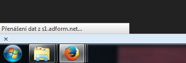

a ještě jsem objevil, že po kliknutí n anějakou web.stránku se dole v levo objevuje nějaké okýnko s přenášením čehosi viz příloha

jak vidíš, ni avastí doplněk nic neochránil - proto ven s ním.
O3 - Toolbar: Canon Easy-WebPrint EX - {759D9886-0C6F-4498-BAB6-4A5F47C6C72F} - C:\Program Files (x86)\Canon\Easy-WebPrint EX\ewpexhlp.dll
žádný webprint nepotřebuješ.
nepotřebuješ automaticky spouštěné blbosti po startu, zakážeš v msconfig, nebo v registrech, přes ms autoruns nebo codestuff starter. nebo i přes hjt:
O4 - HKLM\..\Run: [GrooveMonitor] "C:\Program Files (x86)\Microsoft Office\Office12\GrooveMonitor.exe"
O4 - HKLM\..\Run: [Adobe ARM] "C:\Program Files (x86)\Common Files\Adobe\ARM\1.0\AdobeARM.exe"
O4 - HKLM\..\Run: [vProt] "C:\Program Files (x86)\AVG Secure Search\vprot.exe"
O4 - HKCU\..\Run: [FixMyRegistry] C:\Program Files (x86)\SmartTweak\FixMyRegistry\FixMyRegistry.exe /ot /as /ss
O4 - HKCU\..\Run: [SpeedUpMyComputer] C:\Program Files (x86)\SmartTweak\SpeedUpMyComputer\SpeedUpMyComputer.exe /ot /as /ss
když avg nemáš, pak ho nepotřebuješ spouštět.
kvazifunkční "doplňky menu" zakazuju, mohl by to zmáknout i hjt:
O9 - Extra button: @C:\Program Files (x86)\Windows Live\Writer\WindowsLiveWriterShortcuts.dll,-1004 - {219C3416-8CB2-491a-A3C7-D9FCDDC9D600} - C:\Program Files (x86)\Windows Live\Writer\WriterBrowserExtension.dll
O9 - Extra 'Tools' menuitem: @C:\Program Files (x86)\Windows Live\Writer\WindowsLiveWriterShortcuts.dll,-1003 - {219C3416-8CB2-491a-A3C7-D9FCDDC9D600} - C:\Program Files (x86)\Windows Live\Writer\WriterBrowserExtension.dll
O9 - Extra button: Odeslat do aplikace OneNote - {2670000A-7350-4f3c-8081-5663EE0C6C49} - C:\PROGRA~2\MICROS~1\Office12\ONBttnIE.dll
O9 - Extra 'Tools' menuitem: Od&eslat do aplikace OneNote - {2670000A-7350-4f3c-8081-5663EE0C6C49} - C:\PROGRA~2\MICROS~1\Office12\ONBttnIE.dll
O9 - Extra button: @C:\Windows\WindowsMobile\INetRepl.dll,-222 - {2EAF5BB1-070F-11D3-9307-00C04FAE2D4F} - C:\Windows\WindowsMobile\INetRepl.dll
O9 - Extra button: (no name) - {2EAF5BB2-070F-11D3-9307-00C04FAE2D4F} - C:\Windows\WindowsMobile\INetRepl.dll
O9 - Extra 'Tools' menuitem: @C:\Windows\WindowsMobile\INetRepl.dll,-223 - {2EAF5BB2-070F-11D3-9307-00C04FAE2D4F} - C:\Windows\WindowsMobile\INetRepl.dll
O9 - Extra button: Research - {92780B25-18CC-41C8-B9BE-3C9C571A8263} - C:\PROGRA~2\MICROS~1\Office12\REFIEBAR.DLL
služby zakážeš přes services.msc, codestuff starter, apod:
O23 - Service: PirritDesktop - Unknown owner - C:\Users\PC\AppData\Local\PirritSuggestor\PirritService.exe !!!
O23 - Service: vToolbarUpdater17.2.0 - AVG Secure Search - C:\Program Files (x86)\Common Files\AVG Secure Search\vToolbarUpdater\17.2.0\ToolbarUpdater.exe
O23 - Service: @%PROGRAMFILES%\Windows Media Player\wmpnetwk.exe,-101 (WMPNetworkSvc) - Unknown owner - %PROGRAMFILES%\Windows Media Player\wmpnetwk.exe (file missing)
(nevyvíjený hjt označuje i další služby, které nezná, ale ostatní "o23" jsou podle mě ok)
